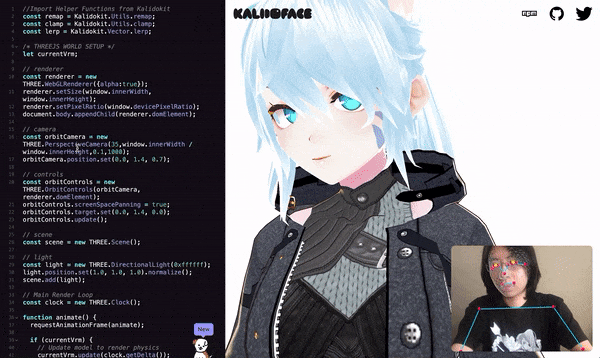

KalidoKit es un software de código abierto que permite hacer un seguimiento del rostro, poses y manos. Además lo hace de forma divertida.
El sistema de KalidoKit toma puntos de referencia 3D predefinidos y calcula rotaciones simples de Euler y valores faciales sencillos y algo más complejos.
He probado cómo funciona en su sitio web online, y resulta divertido, puedes optar por utilizar distintos personajes. Lo bueno del sistema es que al ser de código abierto puedes hacer con él lo que quieras.
Solución cinemática para el seguimiento
Kalidokit es una solución cinemática que mezcla técnicas Mediapipe/Tensorflow.js modelos de seguimiento de cara, ojos, posturas y mano; que es compatible con Facemesh, Blazepose, Handpose y Holistic. El desarrollador de la solución señala que toma puntos de referencia 3D predefinidos y calcula rotaciones simples de Euler y valores faciales.
Nombre:  KalidoKit seguimiento del rostro y manos.gif
Visitas: 977
Tamaño: 6.29 MB
