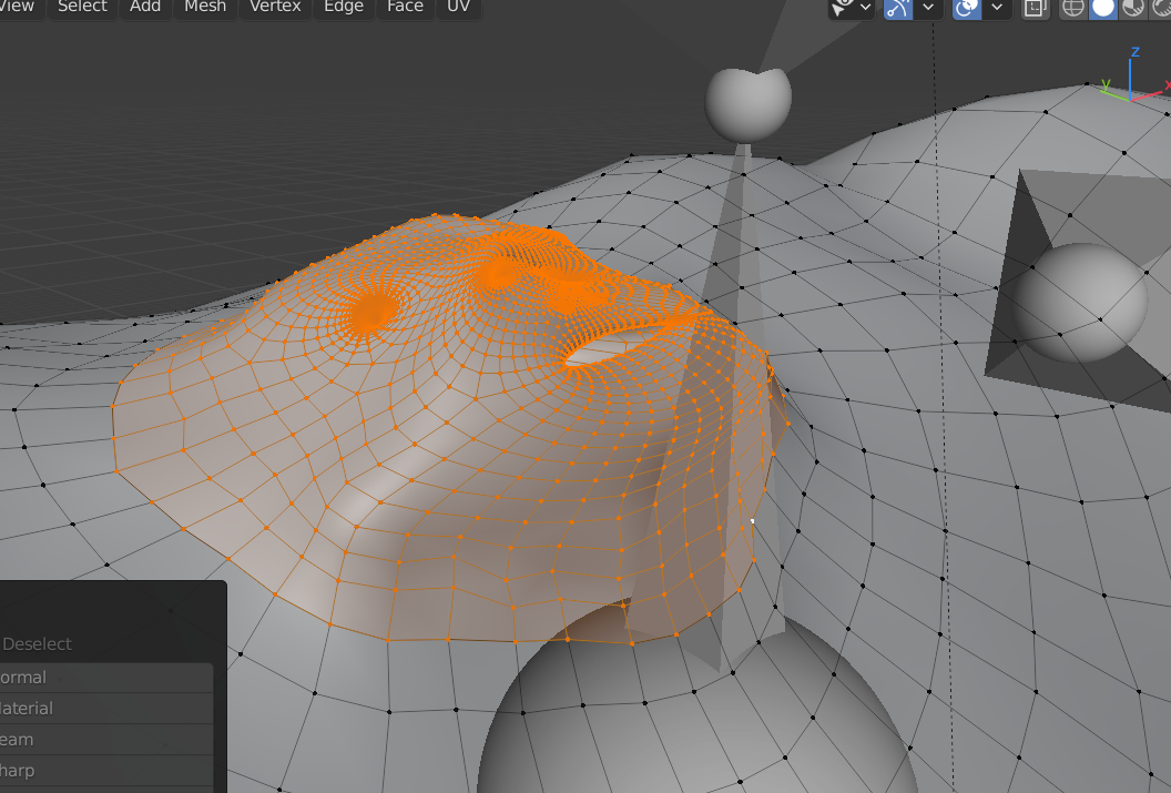

    Cuándo uno el esqueleto a la malla con CTRL + J me aparece el siguiente error: Influencia térmica de huesos: falla al buscar solución para uno o más huesos.
    Tengo entendido que pueden ser varias las causas.
    Que se hayan unido dos mallas y no estén correctamente unidas (creo que este es mi caso ya que uní una cabeza con un cuerpo con
    CTRL + J y cuándo lo pongo en Modo Esculpir aparece la cabeza en color morado, adjunto fotografía).
    Problema de vértices duplicados. (Aquí vi en una respuesta del foro en que se dice que hay que seleccionar todos los vértices del objeto en modo edición y presiona letra M > By Distance y aparece una ventana que dice Merge Distance 0,0001 y no se que cantidad poner ni donde están esos vértices).

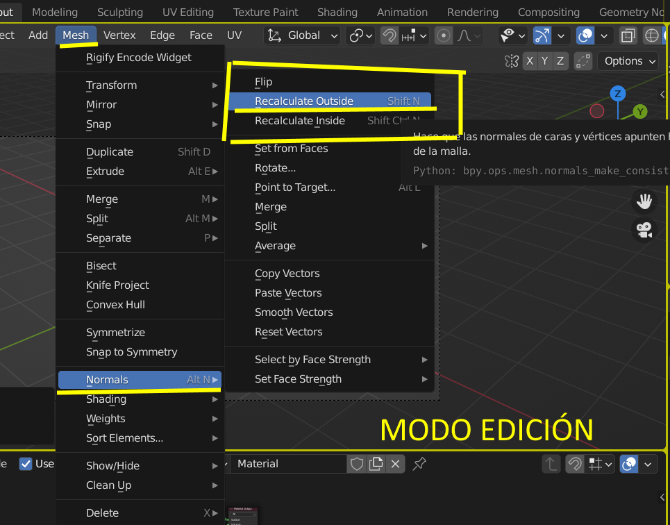

    El modelo antes de unirlo a la malla, debes de mirar si tiene caras invertidas, caras internas o vértices duplicados.
    Para mirar las normales o caras invertidas, se selecciona el modelo en modo edición, todos los vértices y presionas SHIFT+N
    Esto recalcula las normales. (Si quieres ver si una cara esta bien puedes activar la opción "Face Orientation" donde si sale todo azul es correcto y si sale alguna cara en rojo es que algo está mal).

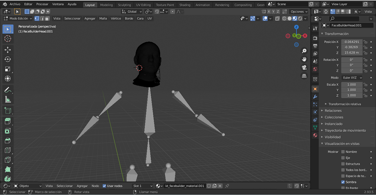

    He visto que si pongo el modelo en Modo Edición aparecen estos vértices que parecen no estar unidos al resto y podría ser el posible problema
    adjunto fotografía.

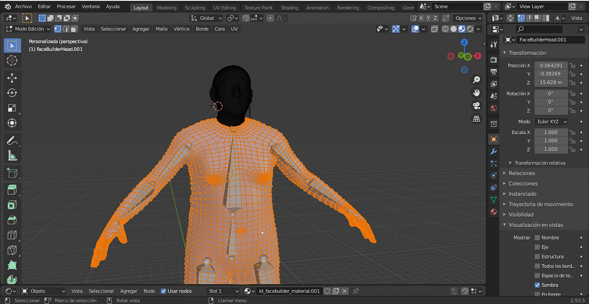

    Selecciono un vértice y luego pulso la tecla L.

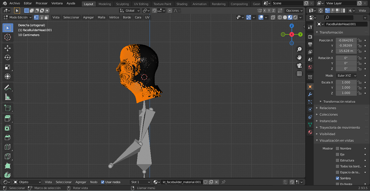

    Y estos son los vértices que quedarían sueltos.

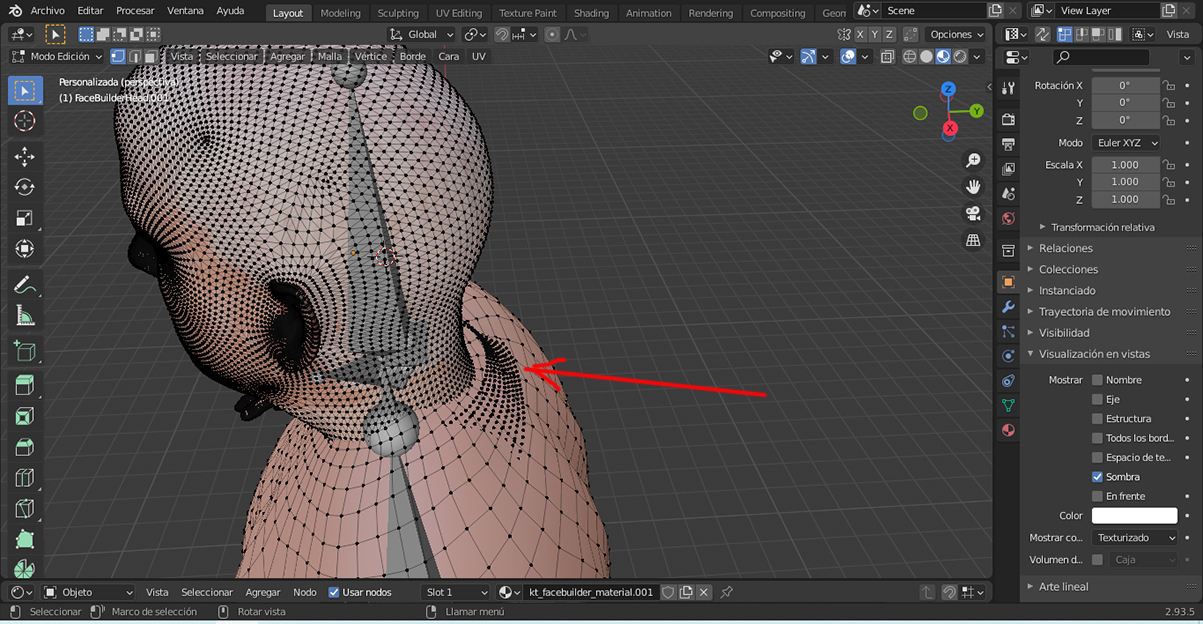

    https://pasteall.org/blend/adbe5d825...e1d9ebfcdbffb2
    El error lo he mirado y lo tienes en el cuerpo.
    Se ve que has escalado la cabeza y al quedar los vértices tan juntos detecta un error de vértices duplicados que en realidad son vértices unos encima del otro.
    Si cortas esa parte ante de hacer el emparentamiento con la Armature te debería de funcionar bien.
