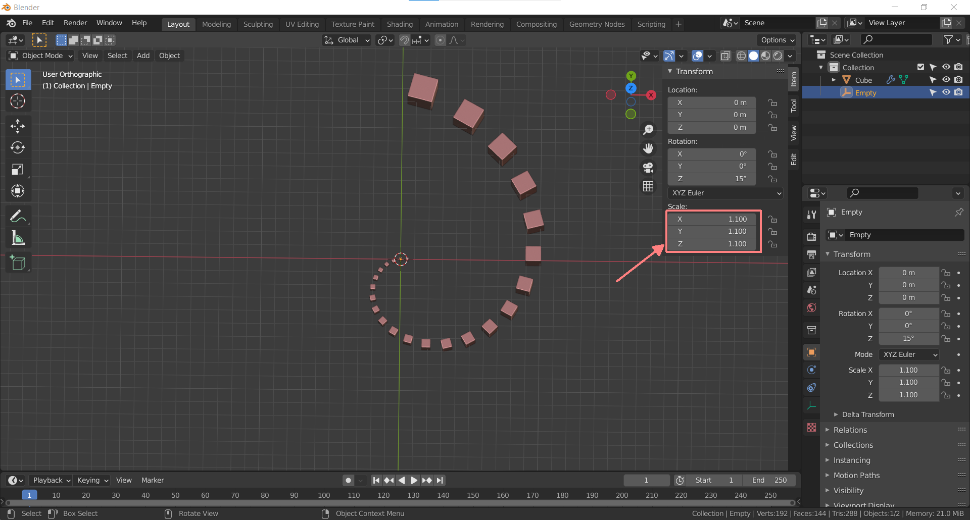

    También hay que tener en cuenta la escala, giro y posición del Empty cuando haces el array. Y finalmente la posición del origen del objeto.
    Cada objeto tiene su centro, posición, rotación, y todos pueden influir en el array.
    Si por ejemplo la escala del Empty es 1.1, ese efecto va aumentando, cada objeto nuevo que "añades" es un 110% más grande que el inmediatamente anterior. Imagen demo:
Nombre: Captura de pantalla 2021-11-27 172800.png
Visitas: 94
Tamaño: 291.2 KB
