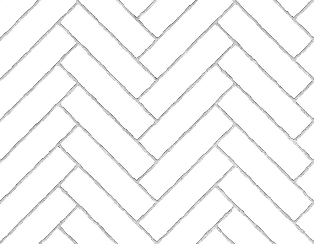

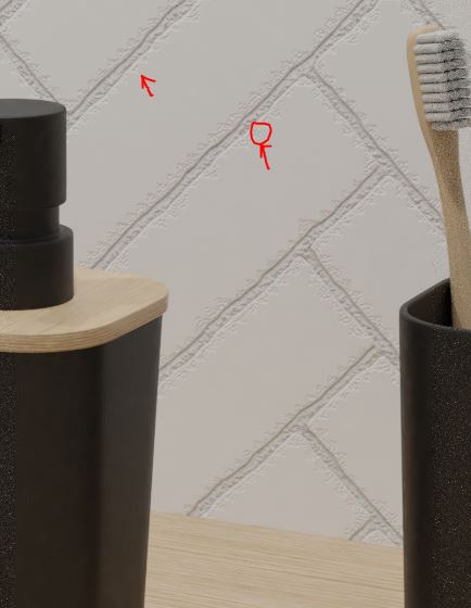

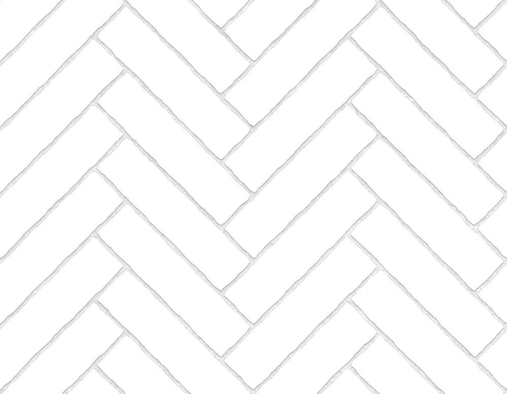

    Hola. ¿Alguien sabe el motivo por el que aparecen pequeñas elevaciones al aplicar el bump? Cuando en el mapa no hay nada para que se genere eso. Adjunto imágenes y textura para que se entienda mejor.
    He aplicado un nodo BUMP con Strength a 0.3 y Distance a 1.0. Gracias.

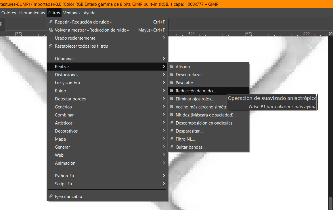

    Aunque te parezca que la imagen está bien, la verdad es que tiene mucho pixel.
    Esa imagen la tendrías que pasar primero por un programa de retoque fotográfico y limpiarla con algún (reducción de ruido).
Nombre: ruido.png
Visitas: 243
Tamaño: 48.5 KB
    O conseguir imágenes de 2K 4K u 8K.

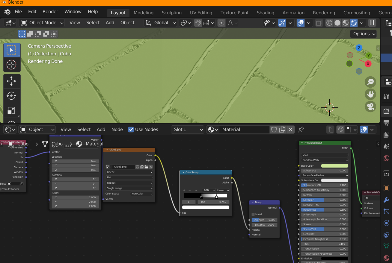

    De todas formas podrías intentar mejorarlo con un nodo ColorRamp.
Nombre: ColorRamp.png
Visitas: 236
Tamaño: 541.8 KB
