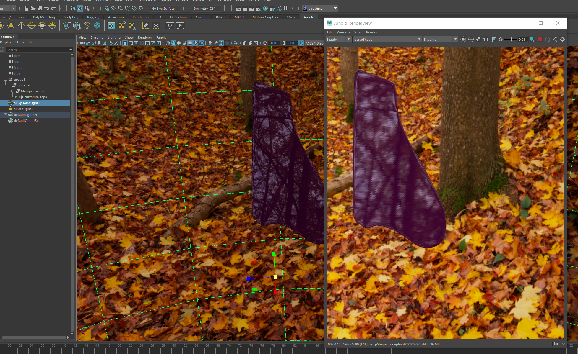

    Buenas, quisiera saber por qué se ve así el render del reflejo del HDRI. Los objetos los refleja bien pero el HDRI no.

    El pixelado que estás viendo en el reflejo del HDRI
    El pixelado que estás viendo en el reflejo del HDRI se debe probablemente a la baja resolución de la imagen de HDRI que estás utilizando en tu escena. El HDRI proporciona la información de iluminación y reflexión en tu escena, y si la resolución del HDRI es baja, puede resultar en un reflejo pixelado y de baja calidad.
    Para solucionar esto, puedes intentar utilizar una imagen de HDRI de mayor resolución en tu escena. Busca imágenes de HDRI que tengan una resolución de al menos 4K o superior, si es posible. También puedes probar con diferentes imágenes de HDRI para encontrar una que funcione mejor para tu escena.
    Otra cosa que puedes intentar es aumentar la calidad del renderizado de tu escena en las opciones de renderizado. En la ventana de "Render Settings", asegúrate de que la opción "Sampling" esté configurada para un valor alto, como "Adaptive Sampling" con un valor mínimo de 2000 o superior. Esto puede ayudar a suavizar los píxeles en el reflejo y mejorar la calidad del renderizado.
    Espero que estos consejos te ayuden a mejorar la calidad del reflejo del HDRI en tu renderizado. Si tienes alguna pregunta adicional, no dudes en preguntar.
