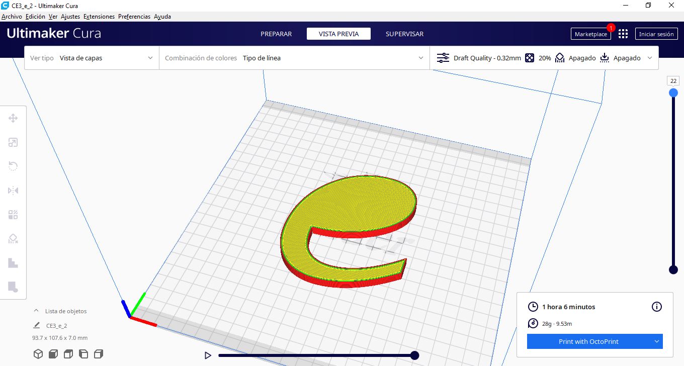

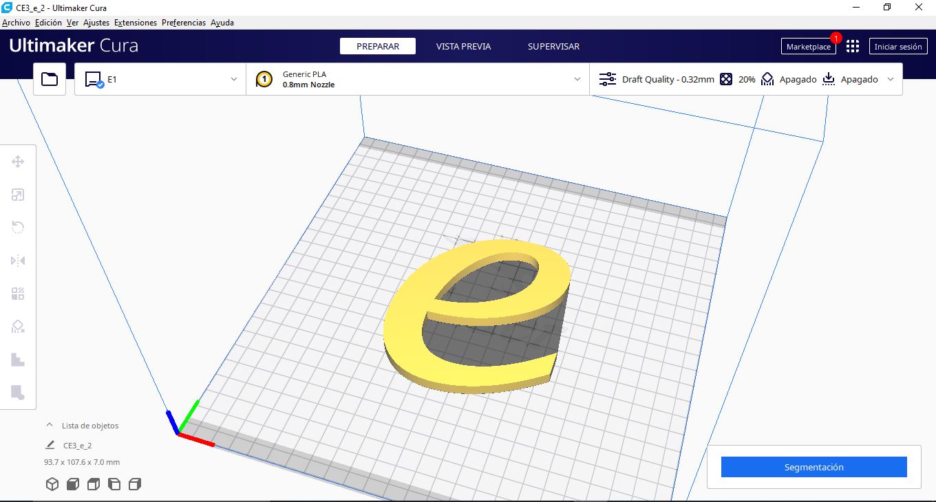

    Hola! Soy Jenny Zav soy nueva en este foro y tengo una duda sobre la segmentación en Cura, pasa que tengo el modelo de una letra "e" que necesito imprimir pero al momento de segmentar el objeto no me respeta el hueco que tiene la letra, me pasa lo mismo con otros objetos incluso con los test de nivelación de la cama caliente que termina siendo una figura completamente sólida.
    Sería de mucha ayuda si alguien pudiese responder mi duda, gracias!
    Adjunto imágenes del modelo y de la previsualización

    Pues no es normal. Yo crearía un perfil nuevo en la impresora, por si hubieras tocado algún valor que no debías en los valores.
    Podría también ser un problema del modelo, pero si dices que te pasa con otros modelos ya no creo.

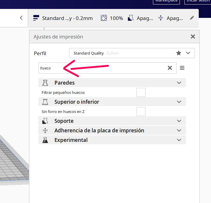

    De todas formas en CURA puedes mirar algo de los huecos o buscar por otra palabra como relleno, etc.
