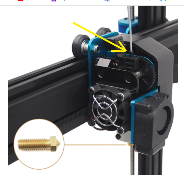

    Se ha quedado una bola en extremo PLA y no me deja sacarlo. ¿Puedo estirar y sacar el tubo negro que queda arriba por donde se mete el filamento para extraerlo?
