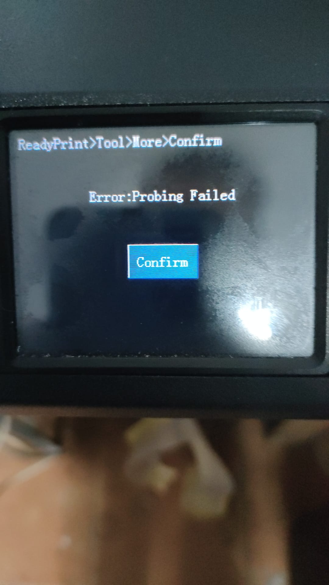

    Buenas tardes. Tengo un compi que tiene la impresora Artillery X2 (yo tengo la X1) y he intentado ayudarle con este problema. Al intentar hacer la nivelación de la cama de forma automática le sale el siguiente error en la pantalla: "Probing Failed".
    ¿Alguien tiene idea de cómo solucionarlo o dónde puedo buscar información al respecto?
    Gracias por la ayuda.

    No se si será lo mismo, pues es un mensaje antiguo, pero creo que pone que esos fallos pasan por no haber guardado la nueva configuración, o sea hacer un "flashing" para grabarlo.
    https://github.com/MarlinFirmware/Marlin/issues/10799
    La traducción del inglés es algo como esto:
    Cuando cambia algo en sus archivos fuente (por ejemplo, configuration.h), tiene que compilar y escribir sus fuentes compiladas en la placa de la CPU (flashear / cargar).
    Los tableros (por ejemplo, mega2560) tienen una eeprom donde se almacenan algunos valores.
    Estos valores se mantienen incluso cuando "carga" su nuevo código. Por lo tanto, cuando solo cambia los valores en configuration.hy los envía a su tablero, no cambia nada más que los valores "predeterminados".
    Cuando enciende la impresora, los valores almacenados en eeprom se leen y copian en la memoria. Luego se utilizan los valores en la memoria.
    Cuando ejecutas M502, simplemente le dices al sistema que copie los valores "predeterminados" en la memoria (pero recuerda que si apagas ahora, cuando vuelves a encenderlos, los recargas desde eeprom).
    M500 luego dice que almacene los valores actuales de la memoria en eeprom.
    Cuando ejecuta algunos comandos, por ejemplo, M851, cambia los valores de la memoria, por lo que debe ejecutar M500 si desea que se reutilicen después del apagado.

    Aquí comenta algo sobre el BLTouch que trae la x2, de hecho es uno de los puntos negativos que le pone.
