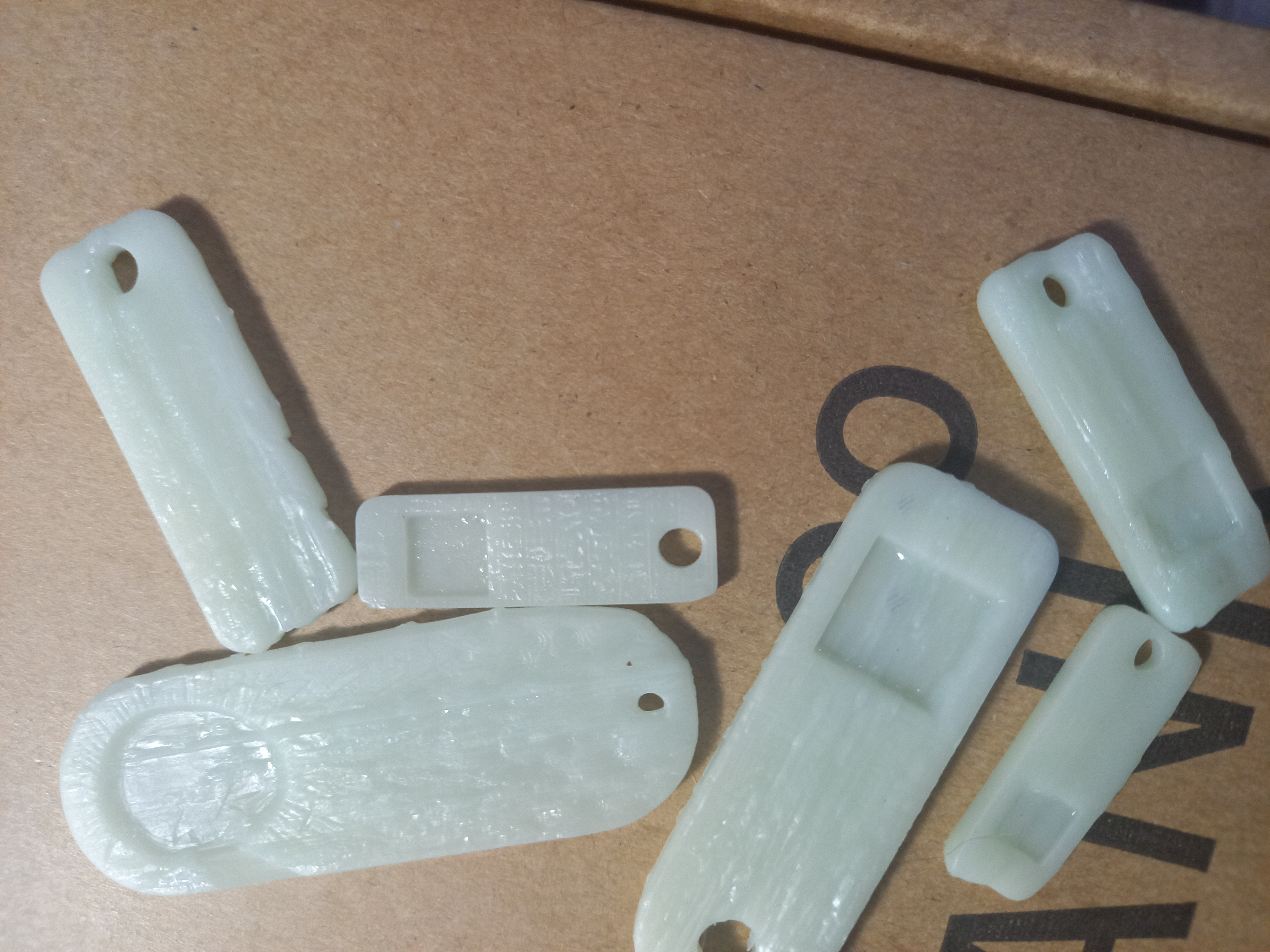

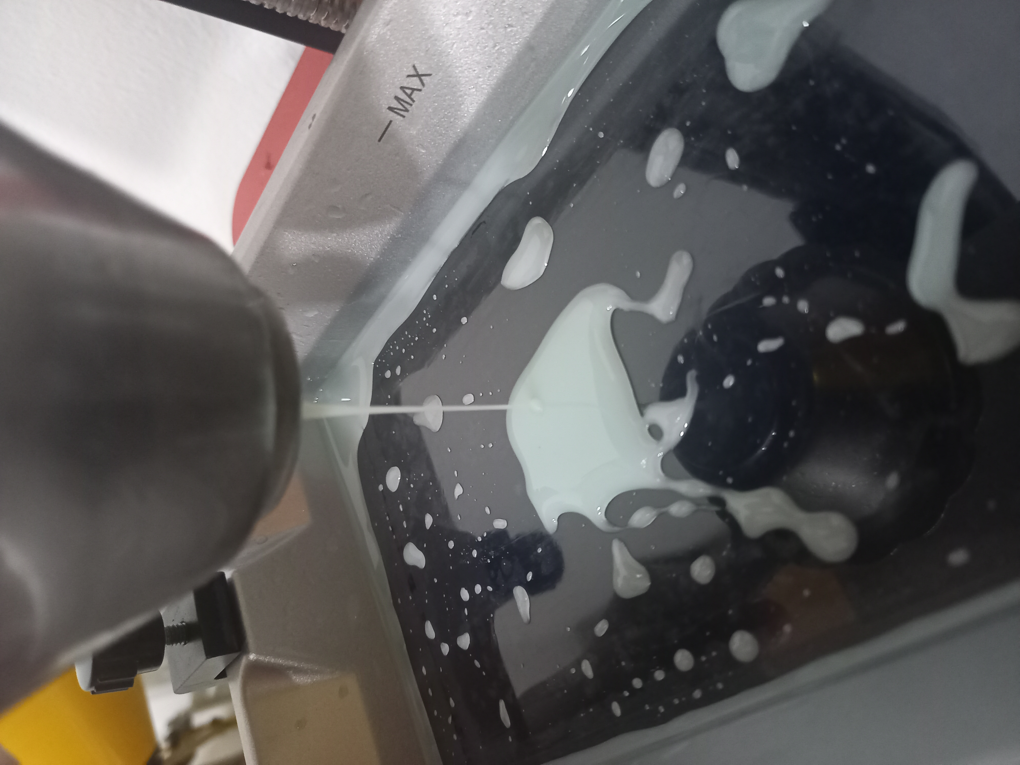

    Buenos días, después de batallar durante muchísimo tiempo con la resina BlueCast x10, me he percatado de que el color no corresponde al de los videos o tutoriales con esta misma resina.
    Desde que la compre ha tenido este mismo tono, por lo tanto no creo que sea debido a un deterioro por almacenamiento o similar. Los tipos de resina BlueCast que he visto son claramente azul marino o verde, mientras que mi supuesta BlueCast x10 es blanquecina con un toque aturquesado, tanto liquida como impresa o curada, ya que en este ultimo paso apenas se nota el cambio de tonalidad.
    Gracias de antemano!

    • No necesita Post-Curado
    • La resina puede perder color cuando se expone a la luz UV. Es completamente normal y no afecta las propiedades especificadas.
    ¿No le estarás haciendo post-curado?
    Modo de lavado: Ethyl / IPA alcohol 30 segundos _ Secado con aire comprimido
