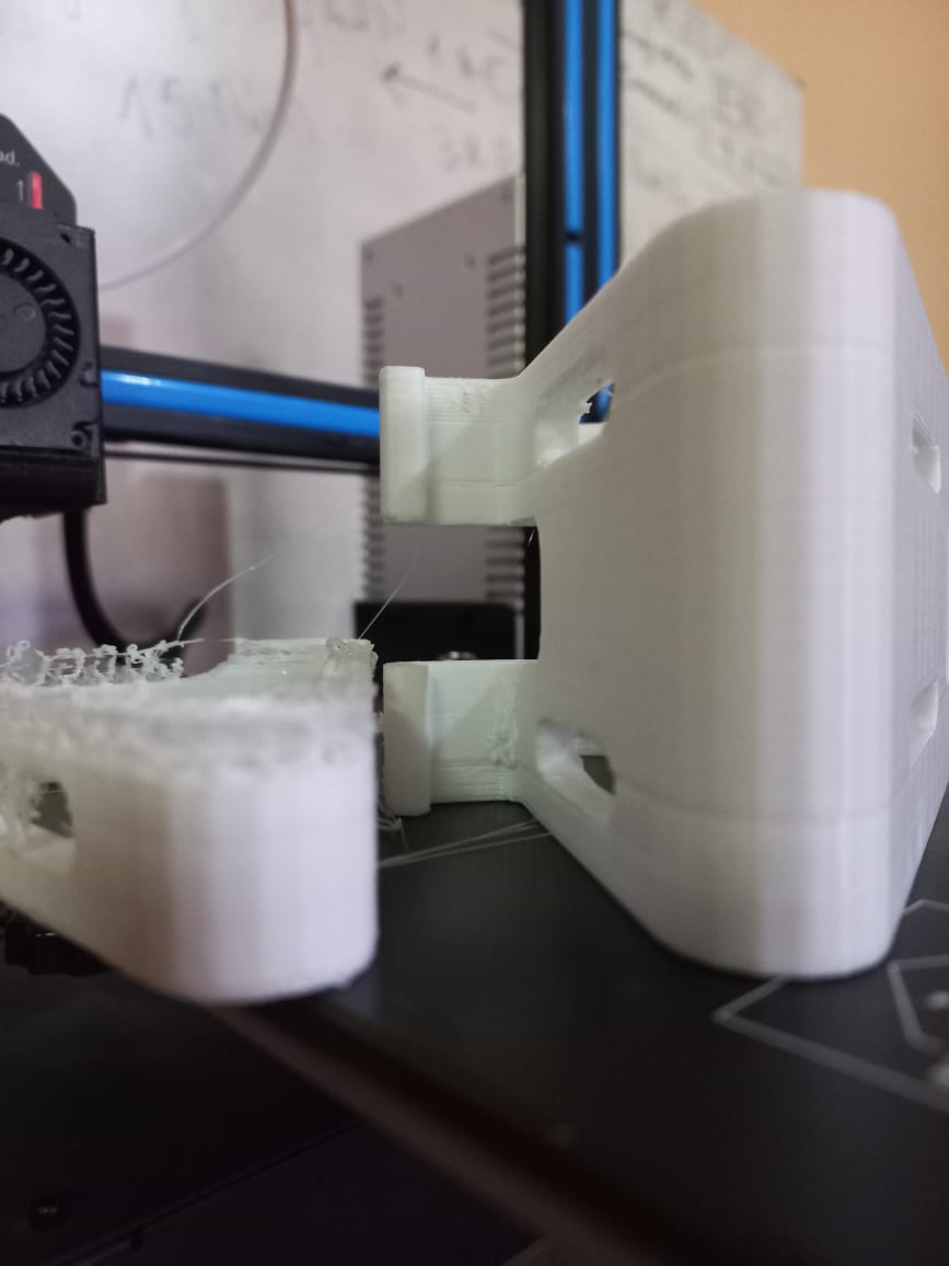

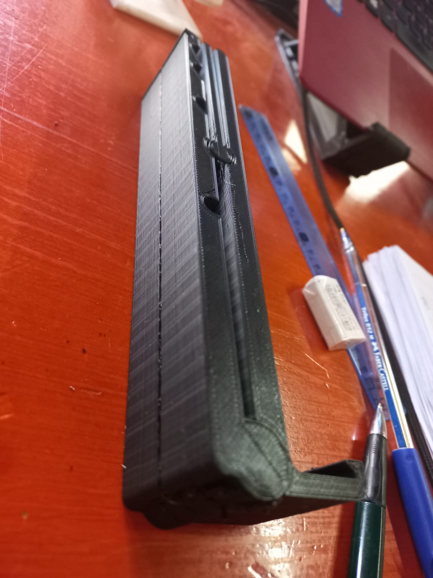

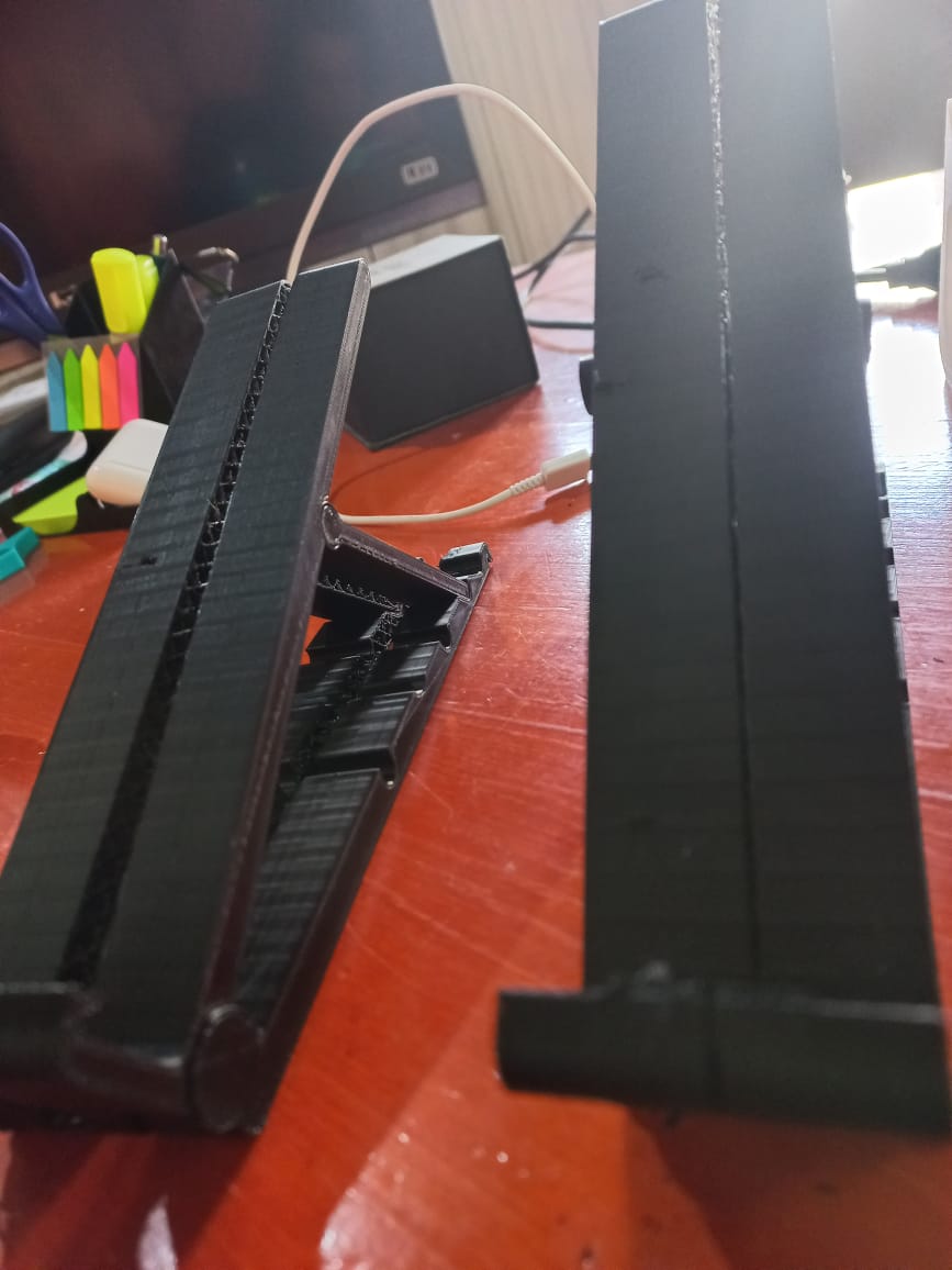

    Buenas gente, me presento y publico mi primer tema de discusión. Necesito ayuda, realmente ya me estoy frustrando hace una semana vengo hablando con el servicio técnico y luchando para que me deje de pasar, imprimo normal con los mismos parámetros de siempre y hay piezas que salen partidas a la mitad o algunas hay capas que se borran y como que el extrusor se tapa de a ratos.
    Ya cambié el Nozzle, verifique que el teflón este bien a tope con el Nozzle, no tiene atascos, baje la distancia de retracción en cura desde 6,5 a 4mm. Ya no se que más hacer y tengo pedidos encargados que tengo que imprimir. Acepto cualquier sugerencia videos o lo que sea, muchas gracias! Dejo adjuntas fotografías de ejemplos de problemas que tuve.

    El blanco es el ultimo y es el caso más común, donde se extruye poco y después ya queda cualquier cosa con las capas. En el caso del soporte negro, fue antes de ayer, lo deje imprimiendo y cuando me desperté al otro día estaba así, con un par de capas al medio faltantes.

    Hola! Encontré la solución, ver que el extrusor no este tapado y que el teflón este destapado y en la posición correcta es algo fundamental y lo primero que hay que hacer.
    De parte del servicio técnico y en varios foros me dijeron eso y yo lo hice una y otra vez y el problema seguía. En mi caso particular se resolvió midiendo el voltaje que tenia el driver del extrusor con un tester y resultó estar por debajo de lo recomendado.
    Girando levemente el tornillo que trae esto se puede acomodar. CUIDADO, no lo hagas solo leyendo esto, lo mejor es que mires un video o que le pidas al servicio técnico de la marca, que son muy atentos y te responden enseguida si abrís un chat con ellos, y te van a guiar y decir que hacer y que no. Espero que te sirva, saludos!
