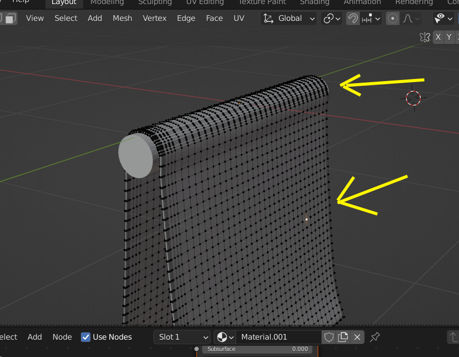

    Gracias. Lo estaba haciendo en el viewport display. Lo único que me salen lagunas. ¿Hay alguna opción para hacerlo homogéneo?

    22,339
    Cita Iniciado por jvegim Ver mensaje
    No tendrían que salir, eso puede ser por que tengas puesto algún valor que lo "randomice" o alguna textura.
    Lo que veas en el Viewport no tiene que ser lo mismo que salga en el render. A veces varia un poco.
    Cuando se dobla el objeto si que creo que es normal que salgan algunos huecos.
    22,339

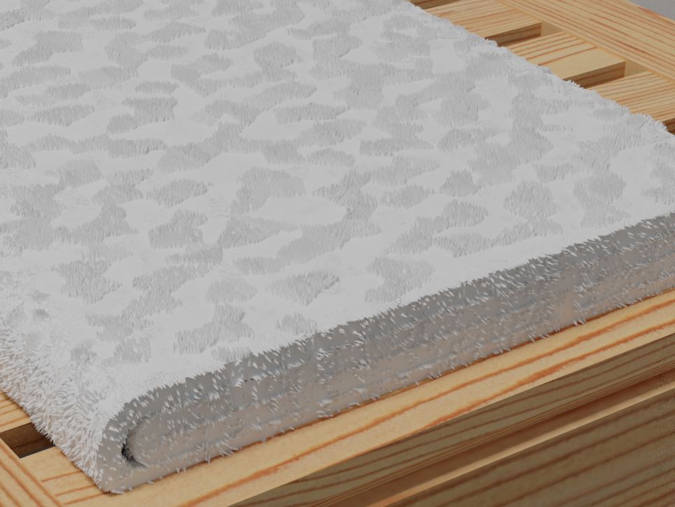

    Por ejemplo la toalla que subo.
    Al ponerle un Cloth, la parte donde se dobla tenía muchos fallos por lo que lo más sencillo es ponerle algunos loops extras en esa parte para mejorar el resultado.

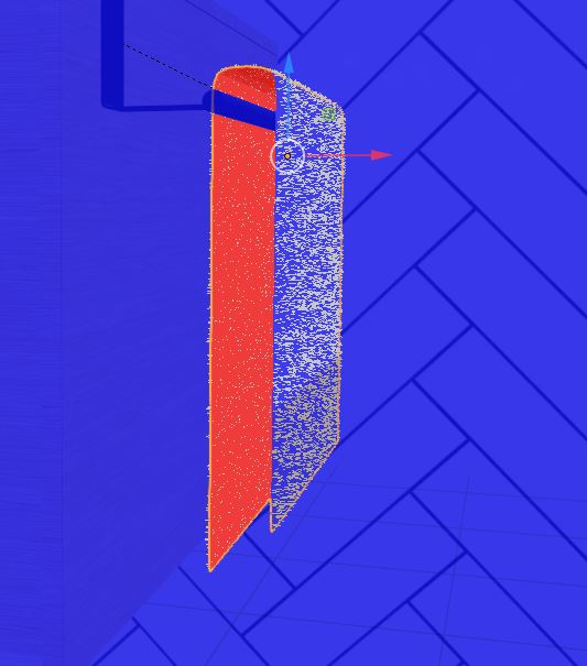

    Hola de nuevo, no va a referencia con el tema, pero lo pregunto aquí.
    ¿Hay alguna manera de que el pelo aparezca en la cara interior y exterior de la toalla?

    22,339
    Creo que te lo he puesto en otro post, pero sería ponerle un Modificador de tipo Solidify y aplicarlo con el botón APPLY.
