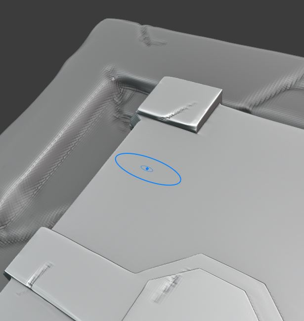

    Hola mi nombre es Gabriel, hace poco tuve un error de novato cuando al unir varios objetos (Ctrl+J) y al querer esculpirlo me salía este error "object has no uniform scale".

    Esto da como resultado que el pincel en la sección de escultura se deforme alterando la secuencia de flujo de información de cada pincel.

    La solución es muy fácil seleccionas el objeto y solo debes presionar Ctrl+A aplicas a escala, al hacerlo ya esta corregido ese error y puedes esculpir tranquilamente.
    Espero que esta información sirva a todos que están iniciando en este maravilloso programa.
