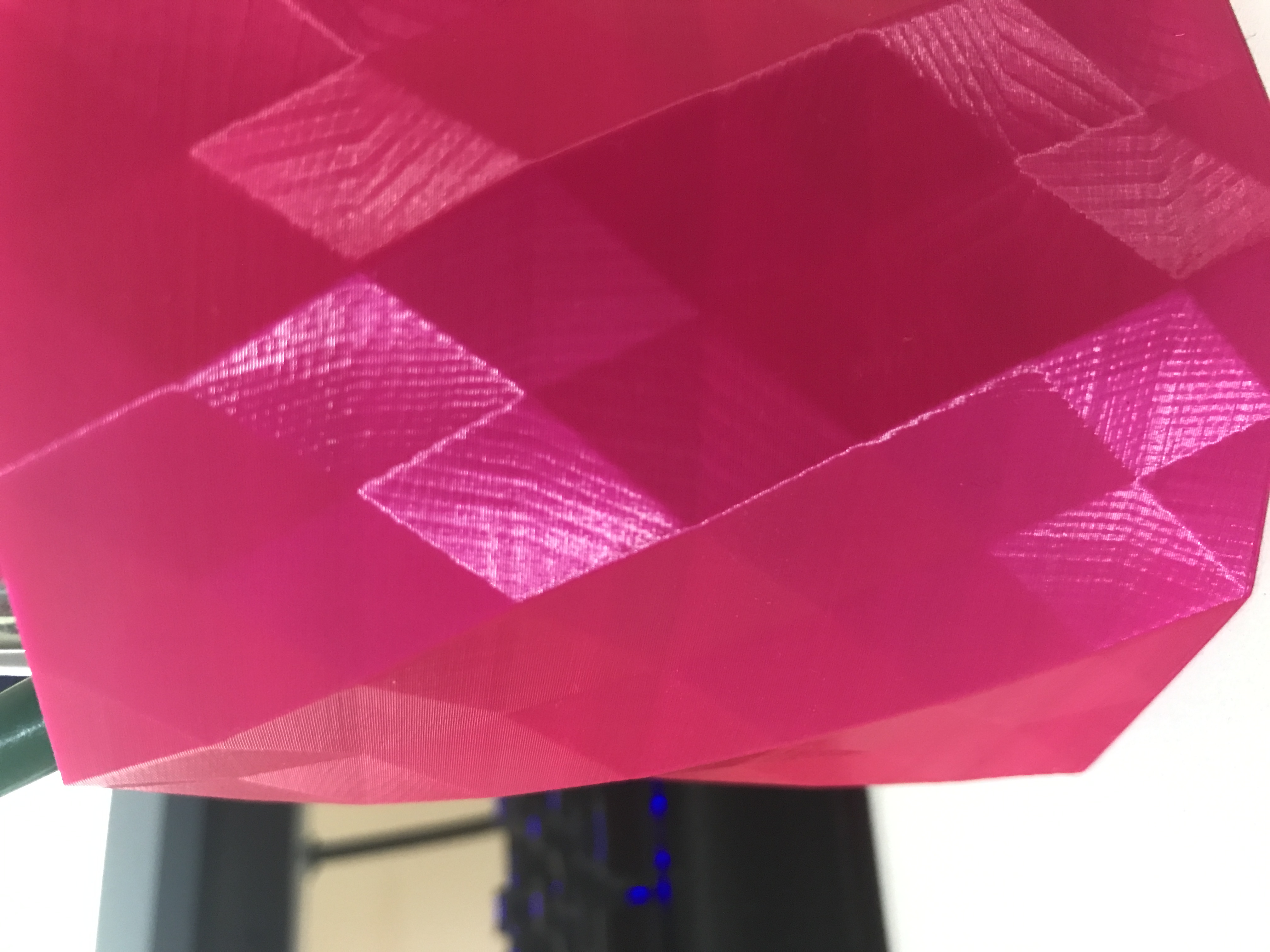

    Hola como están?
    Tengo problemas al usar la opción espiralar en Cura. La falla la podrán ver en la imagen de abajo.
Nombre: 20211103_012824.jpg
Visitas: 125
Tamaño: 3.14 MB

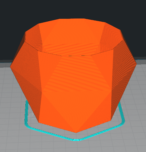

    Como se puede observar deposita demasiado filamento cada x tiempo. Casualmente es cada vez que para el movimiento de los ejes por algún motivo. Esta función (espiralar/jarron) la uso relativamente seguido y solo me pasa esta falla con diseños como los siguientes:
Nombre: captura 1.png
Visitas: 39
Tamaño: 417.2 KB
ID: 240961Clic en la imagen para ver su versión completa.
Nombre: captura 2.png
Visitas: 48
Tamaño: 187.2 KB

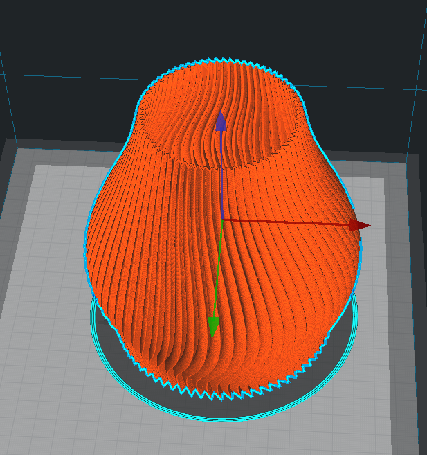

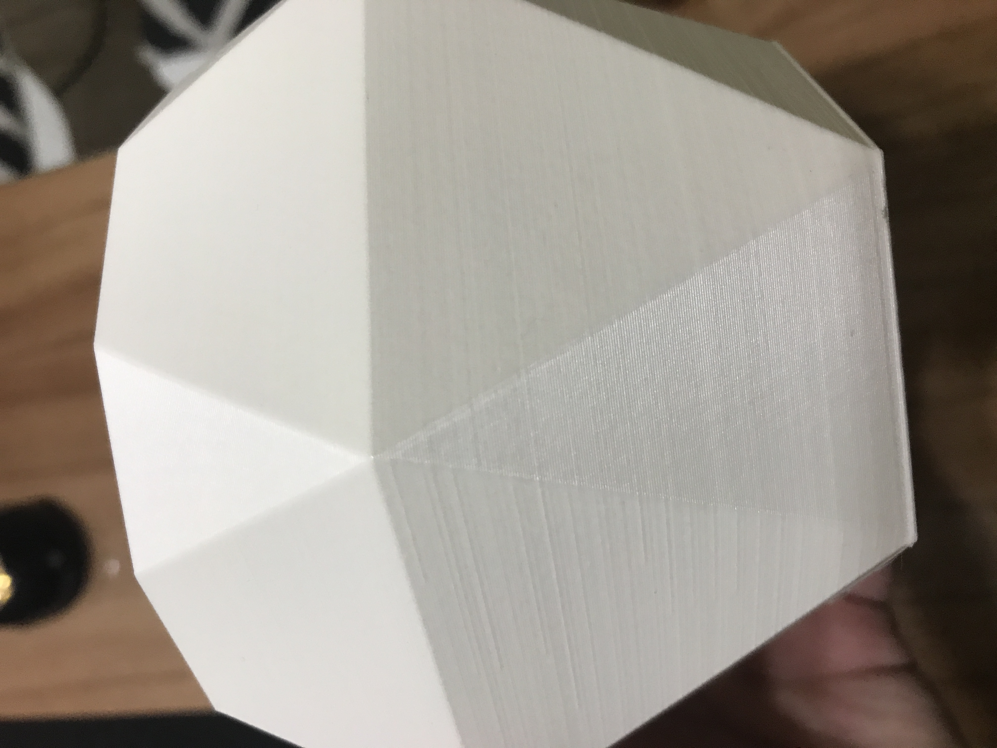

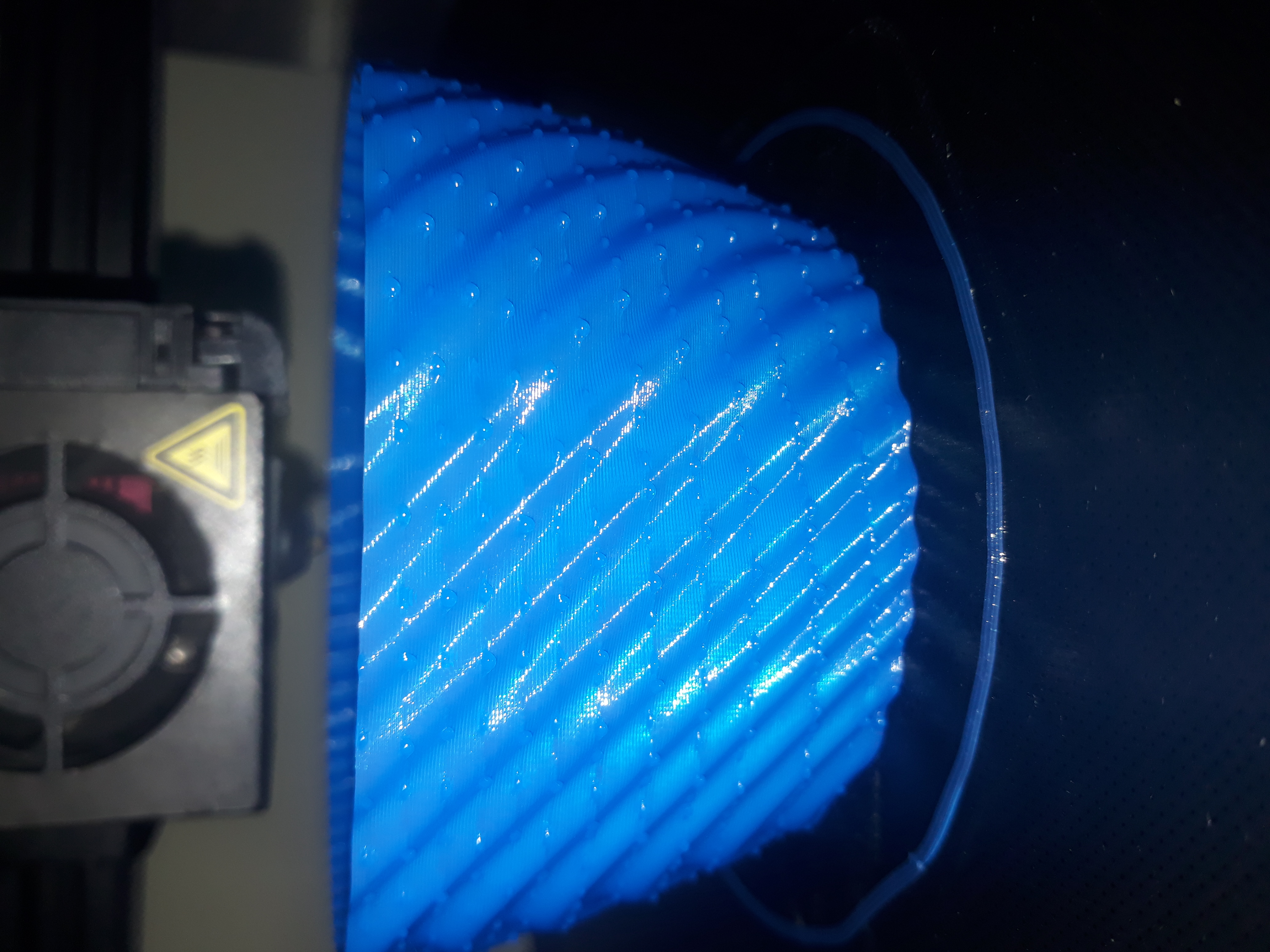

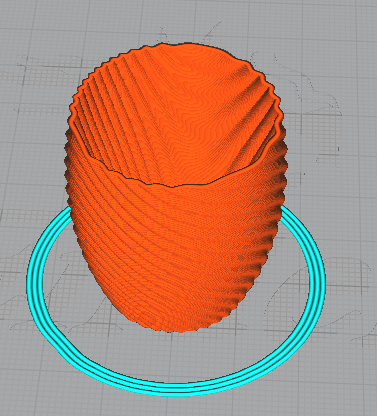

    Pero no pasa lo mismo con estos diseños usando exactamente el mismo preset:
Nombre: captura 3.png
Visitas: 52
Tamaño: 162.9 KB
ID: 240963 Clic en la imagen para ver su versión completa.
Nombre: captura 4.png
Visitas: 57
Tamaño: 197.2 KB
