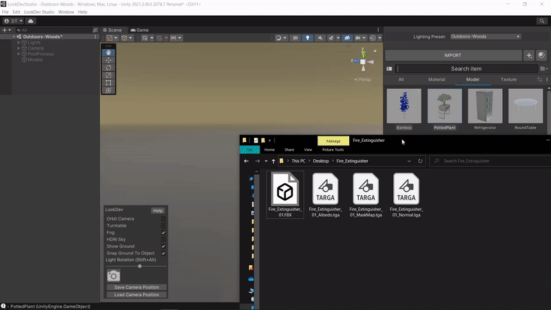

    Flujo de trabajo de importación y textura mejorado
    El prototipo de LookDev Studio automatiza algunos de los pasos del proceso de importación. Por ejemplo, puedes arrastrar y soltar modelos y texturas en la vista Escena. Cada tipo de activo se asigna automáticamente a su carpeta respectiva para generar nuevos materiales.
    Si importas texturas o modelos con texturas asociadas, puedes utilizar el asignador de texturas para asignarlos a materiales generados automáticamente de inmediato. Esto te permite crear fácilmente los materiales que necesita para tus activos.
    Solo tienes que arrastrar y soltar tus diferentes texturas en el canal apropiado, o selecciona el botón asignar texturas en la interfaz de usuario. Mediante el uso de sufijos comunes para los tipos de textura. Muchas texturas se asignarán automáticamente a sus ranuras correctas, y la configuración de importación de mapas normales también se ajustará automáticamente.

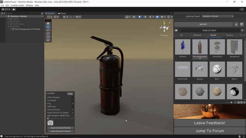

    Obtener una vista previa de tus activos en diferentes luces
    Con el menú desplegable ajuste preestablecido de iluminación, puedes probar rápida e iterativamente tus activos en cinco configuraciones diferentes de imágenes de alto rango dinámico (HDRI) e iluminación, todas integradas con el prototipo LookDev Studio.
    Cambia entre los ajustes preestablecidos de HDRI y usa una tecla de acceso rápido para girar la plataforma de iluminación.
    Aún más, puedes aprovechar el control deslizante rotación de iluminación o una tecla de acceso rápido (Mayúsculas + Alt + mover mouse) para cambiar manualmente la orientación de la iluminación y HDRI. Los interruptores de órbita y tocadiscos también te ofrece opciones para ver tus activos con diferente iluminación, desde múltiples ángulos.
Nombre: Vista previa de los activos con diferentes luces enn LookDev Studio.gif
Visitas: 100
Tamaño: 4.33 MB

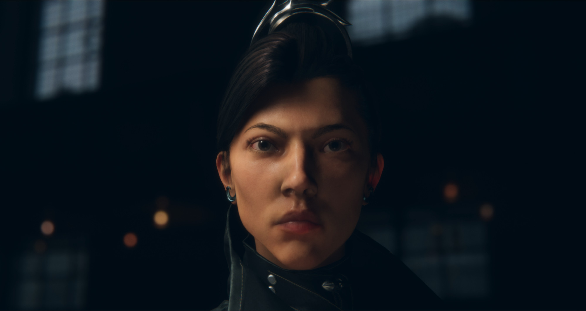

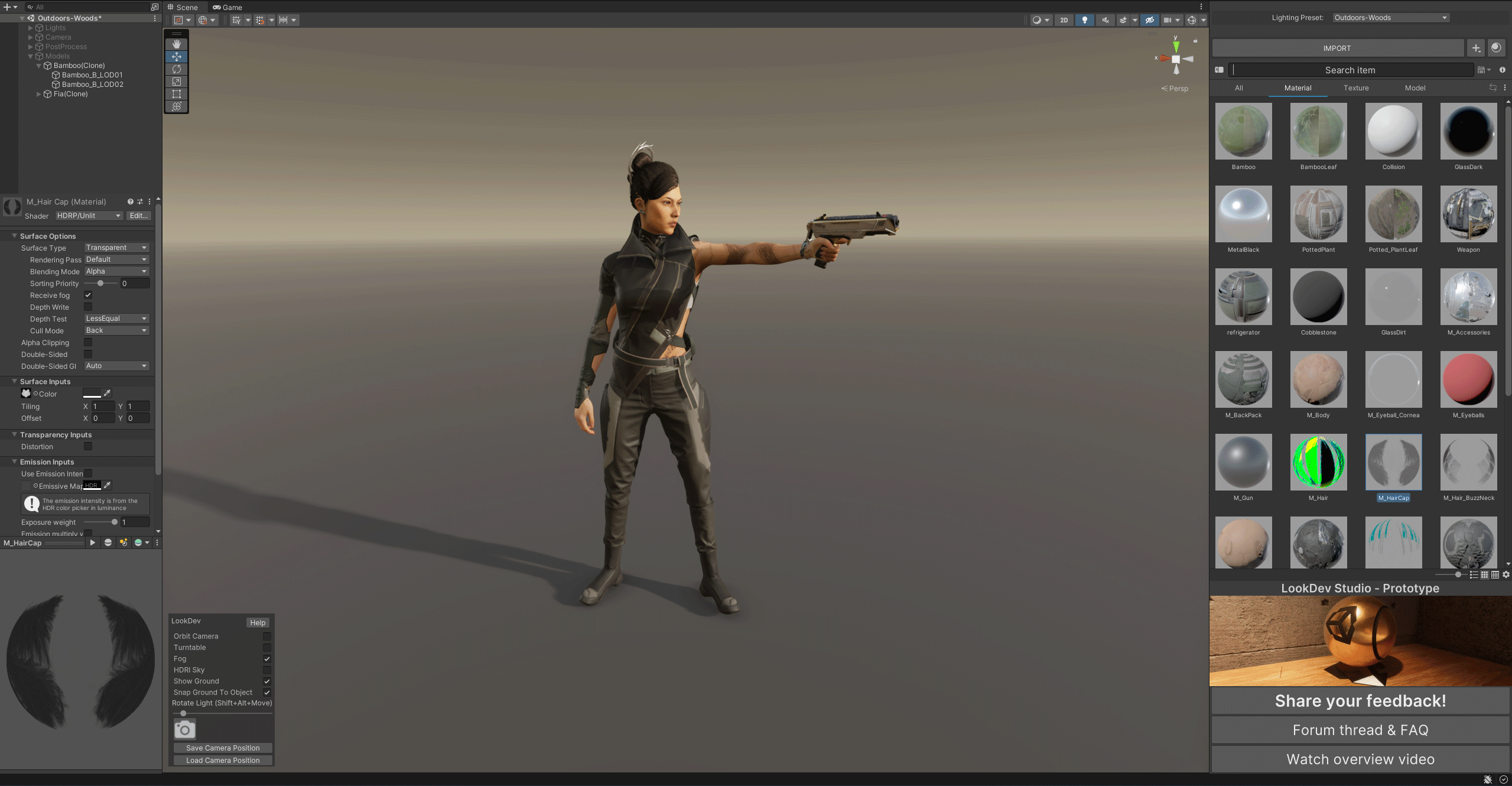

    Además, hemos incluido un modelo de personaje único de alta resolución de Unity IP, “Fia”, que forma parte de una narrativa más amplia. Nos aseguraremos de compartir más detalles sobre este proyecto pronto.

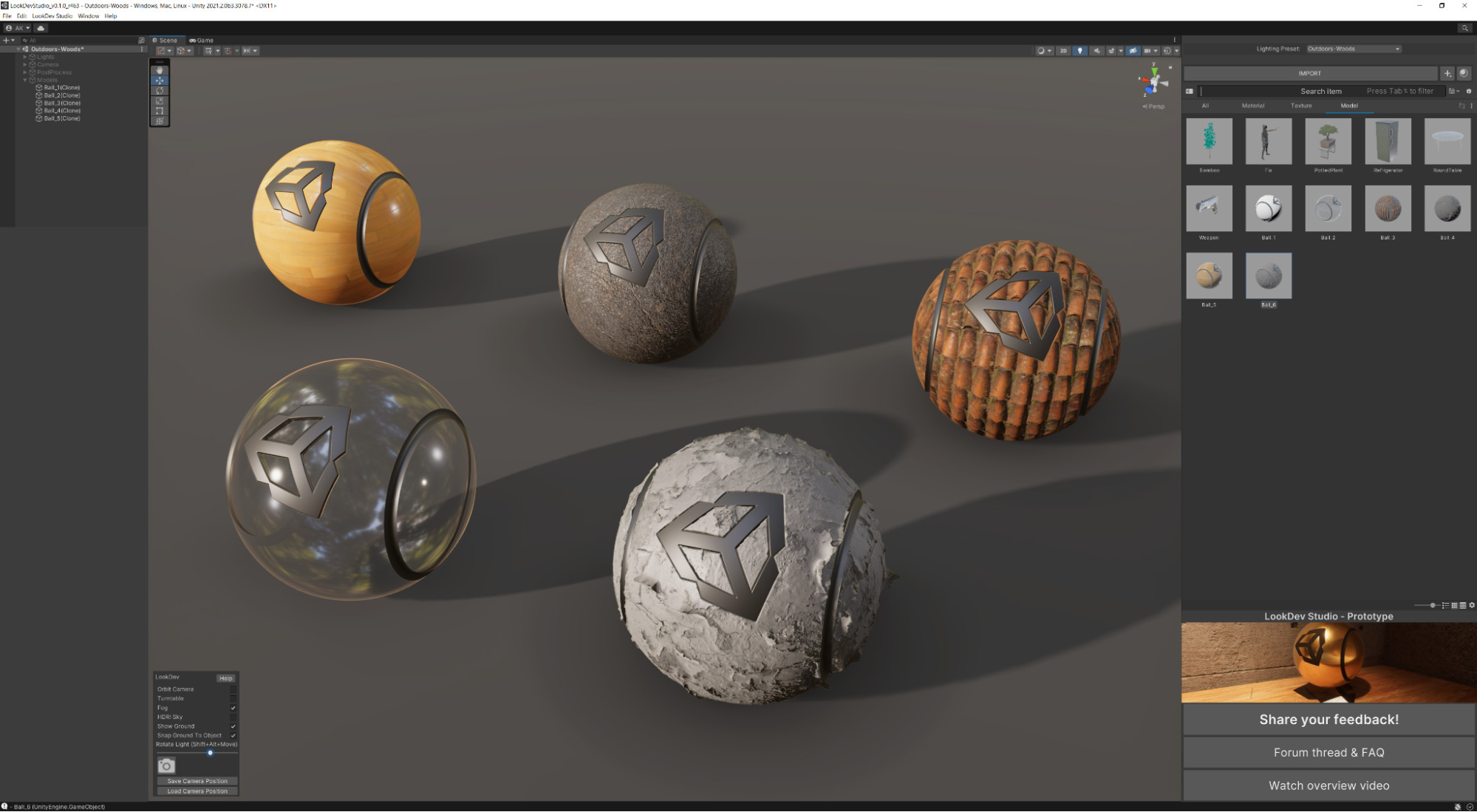

Nombre: Muestra de materiales incluidos en LookDev Studio.jpg
Visitas: 56
Tamaño: 232.8 KB
    Mientras tanto, puedes explorar las posibilidades HDRP de Unity para Subsurface Scattering Shaders (SSS) y echar un vistazo a un proyecto en desarrollo con LookDev Studio. La amplia gama de materiales incluidos en este producto sirve como ejemplo para crear materiales transparentes o SSS en el HDRP de Unity, especialmente para los artistas que desean empezar a trabajar en Unity hoy.
