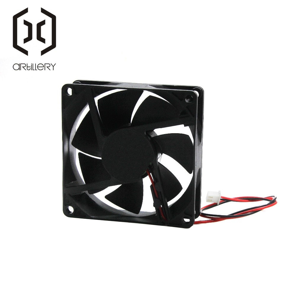

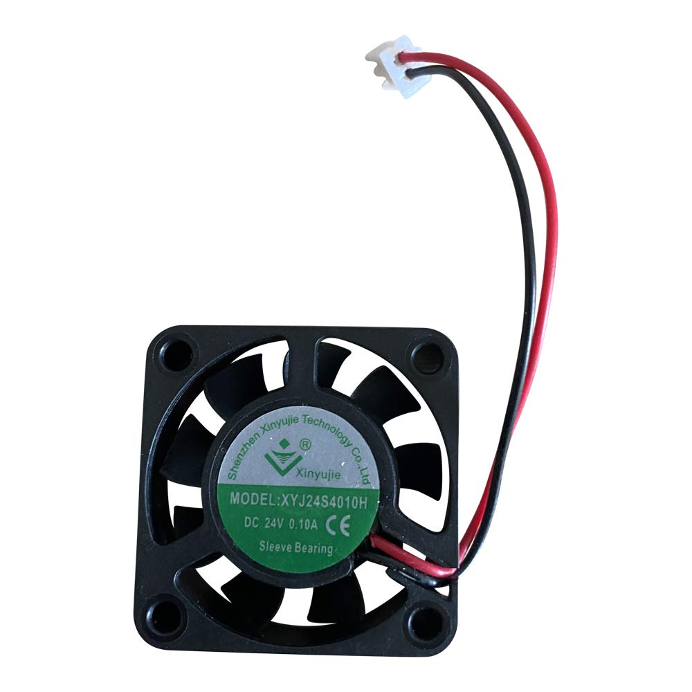

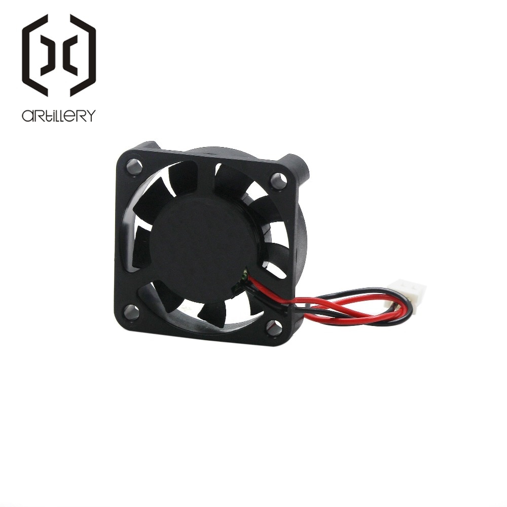

    Compré una Artillery X2 esta semana y estoy bien conforme hasta ahora, algo que me ha llamado la atención es el bajo nivel de ruido, sobre todo viniendo de un Ender 3.
    Sin embargo quisiera ir algo más allá en disminuir el ruido y ver la posibilidad de cambiar el ventilador de Hotend que es de 24 volt y de 40 milímetros x 40 milímetros x 10 milímetros y el de electrónica que entiendo que es 80 milímetros 80 milímetros x 20 milímetros y 24 voltios según veo en este link: https://es.aliexpress.com/item/4001351292979.html
    La pregunta es si saben que ventiladores que sean silenciosos como los Noctua u otros similares que sean compatibles con la Artillery X2 o la X1 que usa los mismos.

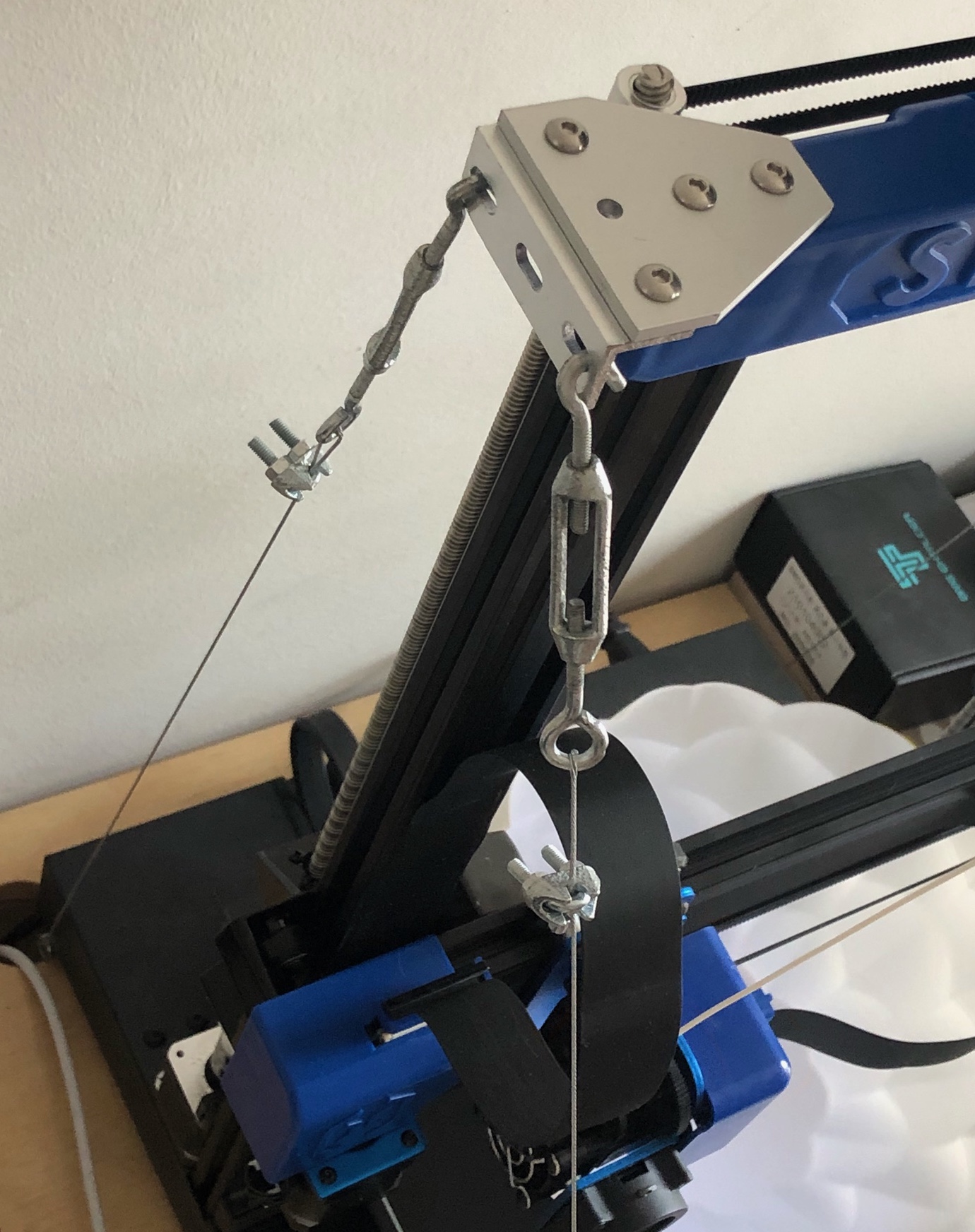

    Bueno, por lo visto el tema de los ventiladores esta difícil, he gugleado y no hay certeza de que sean cien por cien compatibles, por lo que por ahora sigo con los de fábrica.
    Para que este hilo no sea perdido, les dejo una modificación que hice a la Artillery X2 para mejorar estabilidad del eje Z (el gran problema de este modelo) que debería servir para la X1 y para otras impresoras de gran volumen, está hecho con 4 tensores, 2 cables de acero (de freno de bicicleta), 2 tubos y unas piezas de aluminio.
    Si a alguno le interesa puedo crear un hilo y compartir como lo instalé, solo comentar el cambio en el eje Z fue brutal. Existen opciones que venden, pero no me dan confianza y además acá en Chile no los venden.

    Hola Sujeto3D, gracias por compartir la experiencia, por supuesto que estaría bien que compartieras el proceso que seguido para hacer la instalación. Un saludo amigo.
