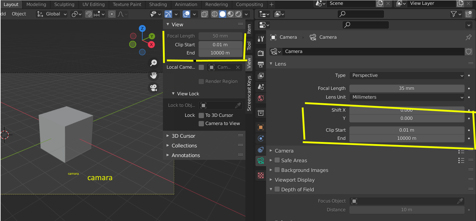

    Abre un Blender nuevo.
    Cambia los valores de Clip Star ( y de paso los de End)
    Baja el valor al mínimo para Clip Star y ya no te pasará eso.
    El del End déjalo grande por si algún día haces escenas más grandes.
    Uno de esos valores está en el panel de la derecha. Letra N > View > View, y el otro seleccionando la cámara y en Properties > Propiedades del Objeto (el dibujo de la cámara).
    Luego guarde esa nueva configuración con File > Defaults > Save Startup File
    Cuando vuelvas a abrir otro blend, ya tendrás esos valores siempre activados para todos los archivos que tengas.
