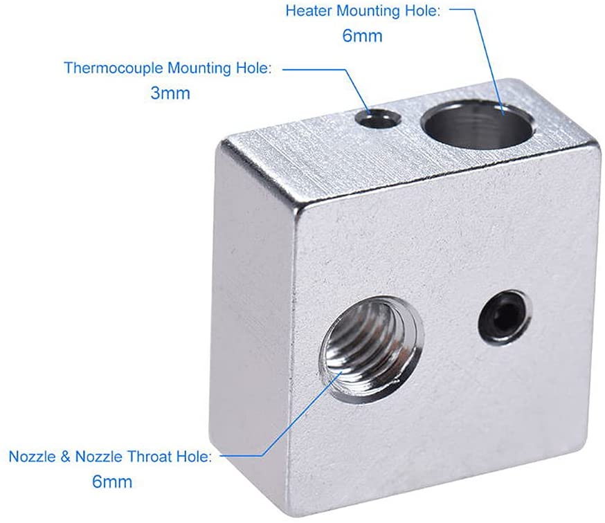

    Supongo, que sin desmontar.
    Pues habría que desmontar.
    Para calentar se puede hacer con un calentador de los de tipo de decapantes de pintura, pero da bastante trabajo y tener el aparato, otra opción es tener encendida la impresora calentando el cabezal una vez desmontado, pero hay que ir con mucho cuidado de no quemarse.
    Sacarlo en frío es muy difícil.
    La opción más fácil es cambiar directamente el bloque calefactor o bien la pieza entera del Hotend por uno nuevo.
Nombre: 45.jpg
Visitas: 38
Tamaño: 49.0 KB
    Pero en tu modelo no se como funciona o si hay recambios en la red.
    Algo como esto pero para tu modelo. LINK
    A parte de eso, si lo que tienes es plástico alrededor de la boquilla, no creo que sea por por que la pieza se haya despegado, más bien indica, que el tubo de teflón y la boquilla, estaban separados y por esa parte se filtra el plástico derretido. Por eso me inclino más a cambiar la pieza entera y teniendo especial cuidado en que el tubo teflón quede sin separaciones de la boquilla.
