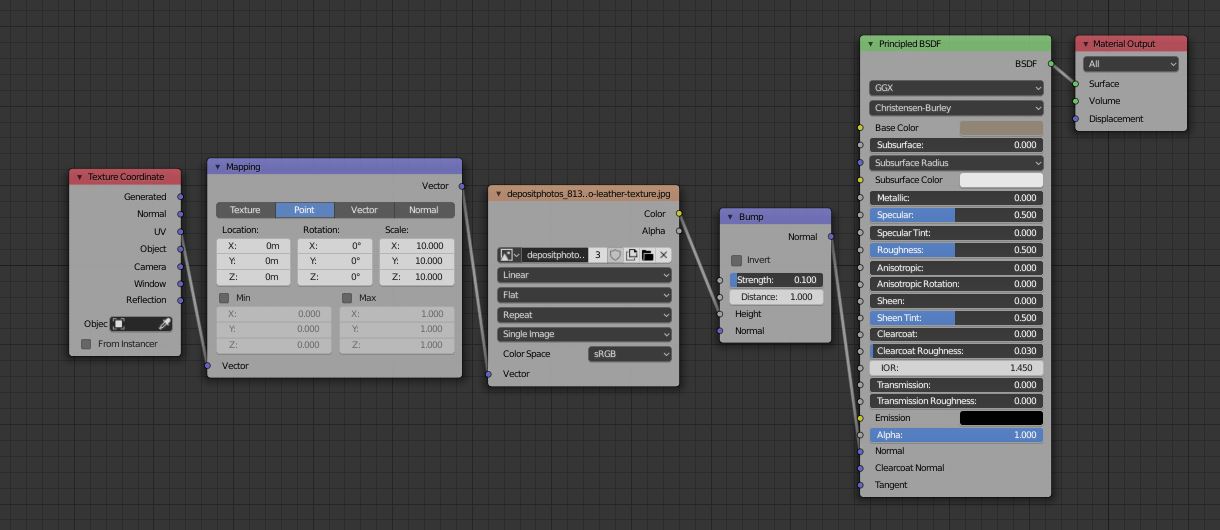

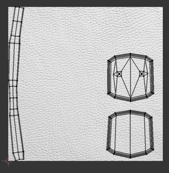

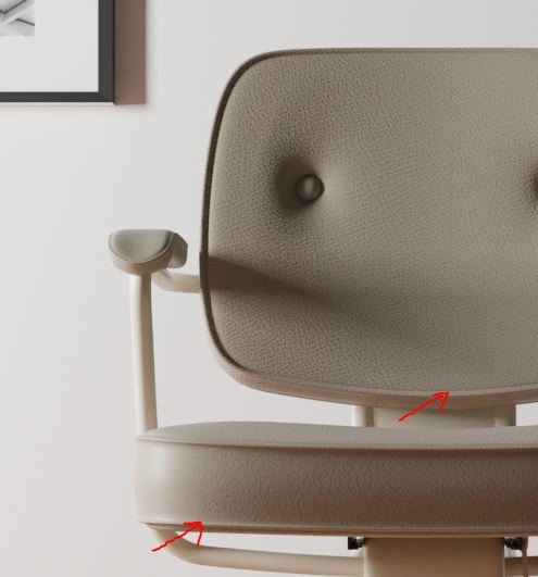

    Hola, os adjunto imágenes de las líneas que me aparecen. Al acercarme no se notan, pero al alejarme para tener una imagen de todo el modelo si que se aprecian. Si alguien puede ayudarme. Gracias.

    Pues o es del modelo o es de la textura que no es "Tileable" "Enlosable".
    Cambia la "escala" del nodo y fíjate si se mueven de sitio los fallos, así sabrás si es de la textura.

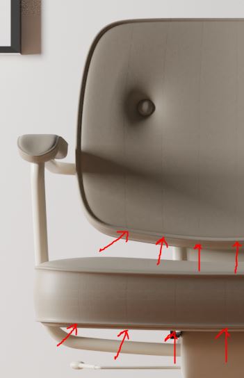

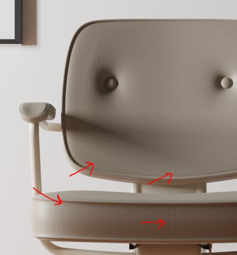

    Adjunto los renders, el primero a escala 5 y el segundo a 30. Y si, es de la textura.
    ¿Hay alguna manera de corregir la textura para que sea Tileable? Gracias.
