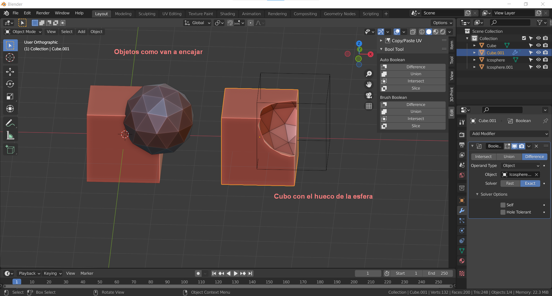

    Puedes usar las booleanas también, duplicas tu objeto y se lo restas al otro. Hasta cierto punto (tamaño de la malla) te puede funcionar bien.
Nombre: Captura de pantalla 2021-10-21 144303.png
Visitas: 54
Tamaño: 377.6 KB
    Eso sí, comprueba que el objeto escaneado mide lo mismo que el objeto real y a la hora de imprimirlo o fabricarlo que te encaje. No es raro que no encaje sin calibrar bien el proceso.
