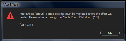

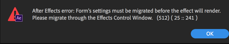

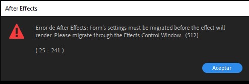

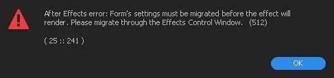

    Hola buenas noches a tod@s, conozco un poco (no mucho) After Effects, he hecho algún video con él. El problema viene porque con un video que estoy haciendo necesito usar Trapcode Form, bien pues lo tengo instalado y me he asegurado de migrar los archivos del video que usan dichos efectos pero aún así me sigue saliendo el fallo que os pongo más abajo y la verdad es que ya sé qué hacer.

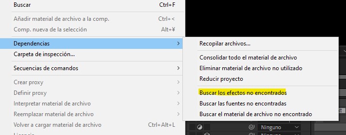

    Si tienes instalado el Trapcode, deberías probar en File > Dependencies > Missing Effects, a ver si te da algún resultado, y te falta algo para esa escena.

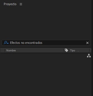

    3dpoder Muchas gracias por tu respuesta, he hecho lo que me dices (te adjunto 2 imágenes) y no me sale nada, en la primera te muestro por donde entro, en mi caso, Archivo>Dependencias>Buscar los Efectos no Encontrados, ahí me sale lo de la segunda imagen, como un buscador pero no sale ningún archivo.

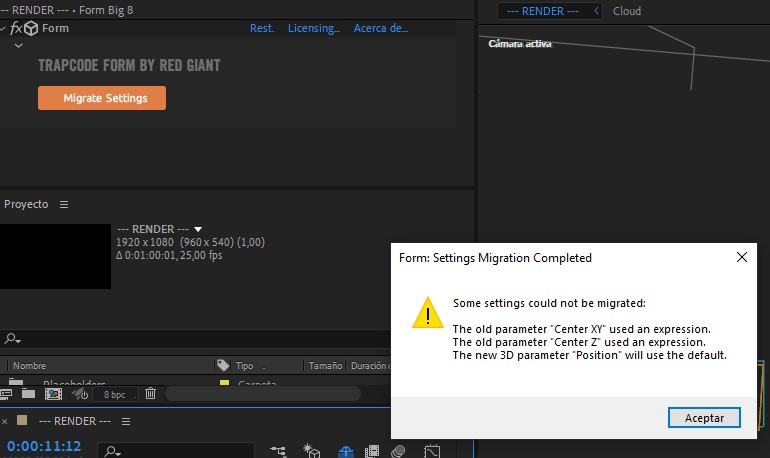

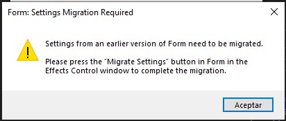

    Vale a ver, ahora cuando abro el proyecto con After Effects y le doy a uno de los efectos me aparece "Migrate Settings" y al darle clic me aparece esta ventana:
Nombre: Captura de pantalla 2021-10-19 164119.jpg
Visitas: 46
Tamaño: 52.5 KB

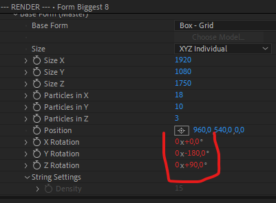

    al darle a "Aceptar" me vuelve a aparecer bien pero creo (no se ingles) que lo que la ventana anterior se refiere es a la posición que te muestro en la siguiente imagen:
Nombre: imagen_2021-10-19_172448.png
Visitas: 28
Tamaño: 17.3 KB
    lo que no se es que debo hacer, no se si con Ctrl y clic en uno de los 3 se arreglará.

    Te está diciendo que presiones el botón de "Migrar configuración"...
    Pero que yo sepa no hay un botón que migre todos los datos al mismo tiempo, si no que, debes seleccionar la capa que tiene el efecto y darle doble clic, a ver si te aparece la opción de "Particular" para entrar en el panel de "Effects Controls", ahí está el botón de "Migrate Settings", que es el que necesitas.
    Edito: es el botón de esta imagen tuya, donde dice Migrate en naranja.
