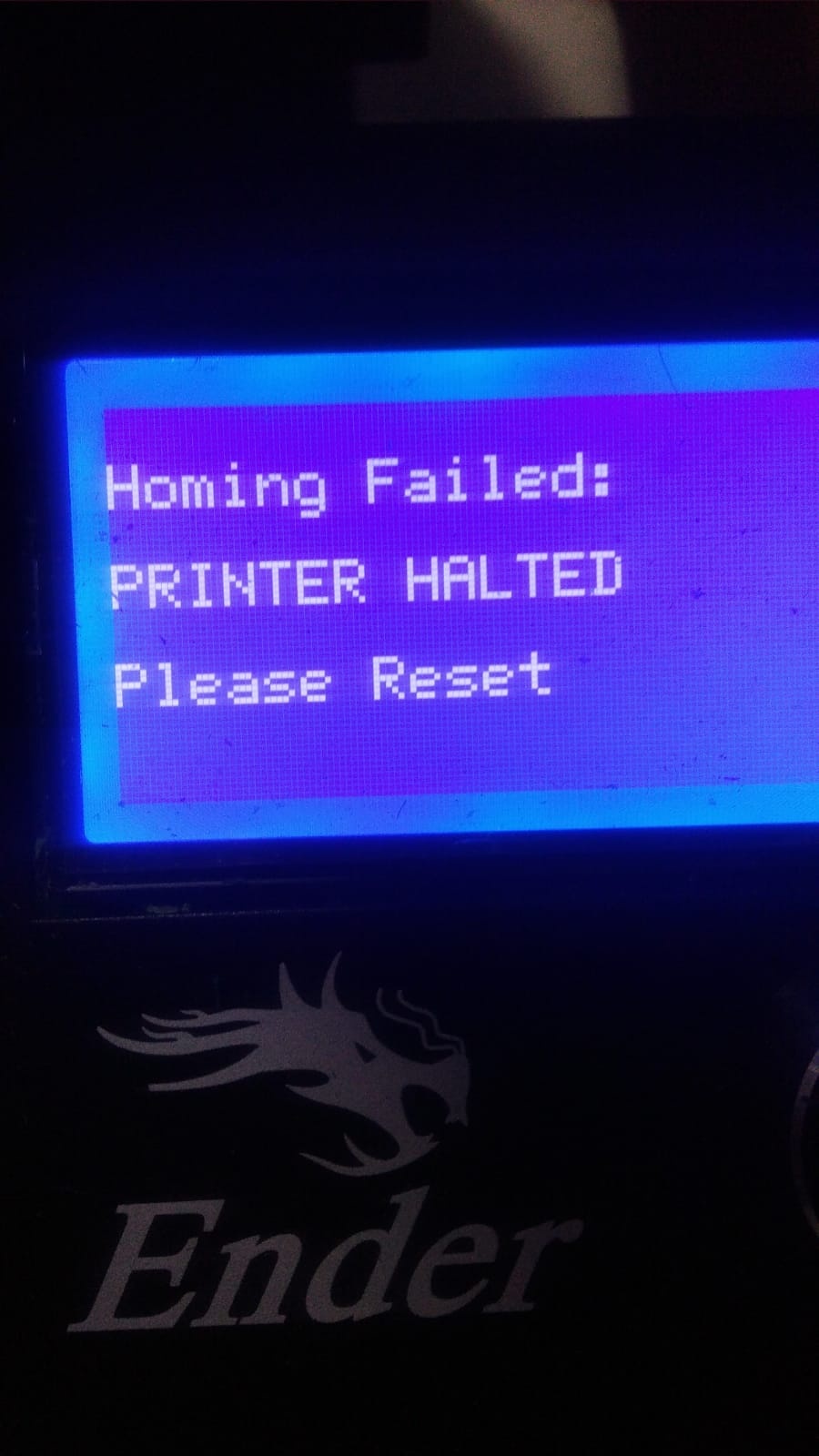

    Este es el mensaje que me da, y no hace nada.
    La tenía funcionando esta mañana y cuando e vuelto ya no funcionaba, y me a dicho mi hermano que a tocado varias cosas del menú velocity y otros más.
    Por eso necesito unas capturas de las pantallas, los pongo como toca y pienso que debería funcionar.
    Con cualquier cosa que ponga me da este error.

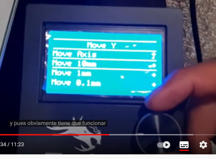

    Pues puede ser de una conexión mala en los motores o en los finales de carrera.
    No se si puedes hacer movimientos con la impresora.
    Si puedes, mueve uno por uno todos lo ejes desde la pantalla LCD
Nombre: move.png
Visitas: 51
Tamaño: 353.8 KB
    Primero el Z, luego el X y luego el Y.
    Si se mueve el cabezal en todos esos ejes, el problema será de los topes o finales de carrera.
    Recuerda que el Y está debajo de la cama, mira que esté el cable bien conectado y mira bien los pines que no haya uno doblado.

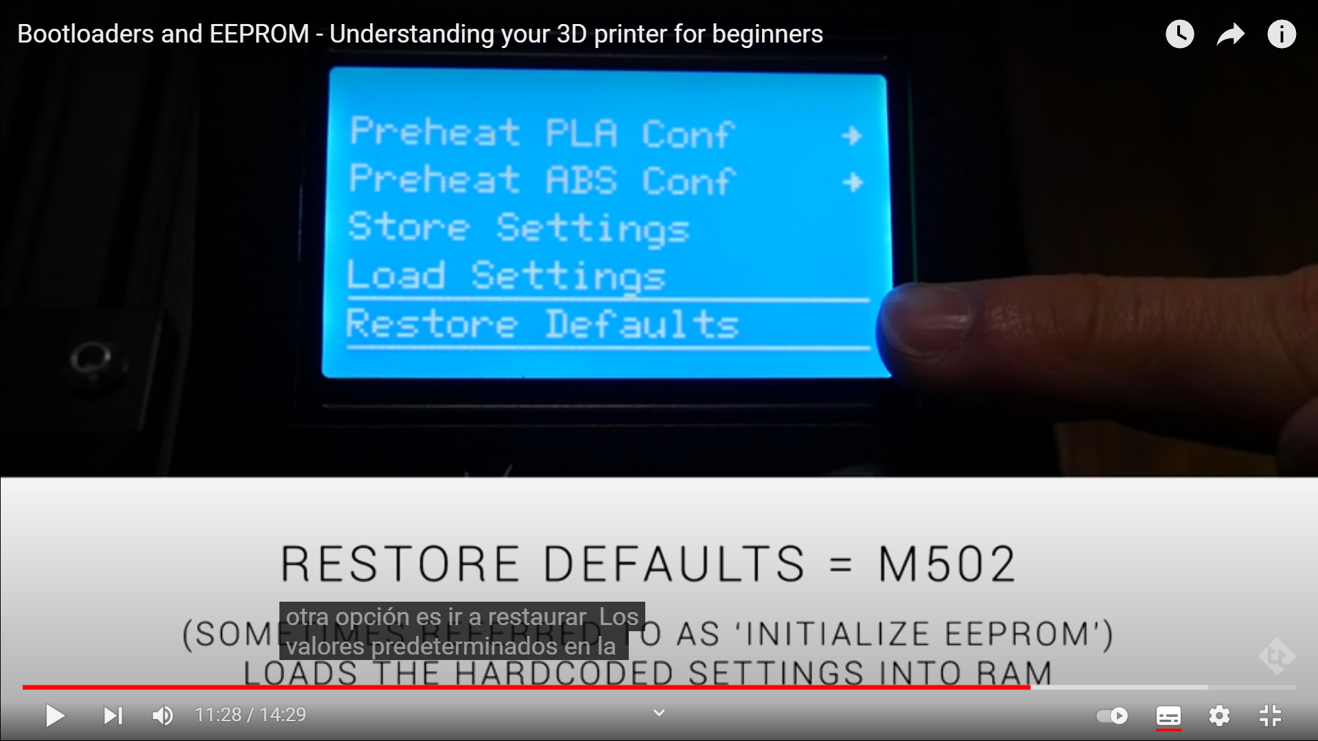

    Prueba reseteando la EPROM desde ajustes.

    ¿Cómo seria para resetearla?
    He probado en control, restore sailsafer pita y no hace nada.
    control, restor settings, pita y no hace nada.
    control, load settings pita y no hace nada.
    Todo con la micro USB puesta y sus programas que vino cuando la compre.
    O si hubiera algún video que lo explicara o manual.
    O si alguien la tiene, si pudiera hacer unas fotografías a los valores y yo los pondría a mano, haber si funciona.

Nombre: restore.png
Visitas: 263
Tamaño: 651.5 KB
    Prueba sin tarjeta SD primero
