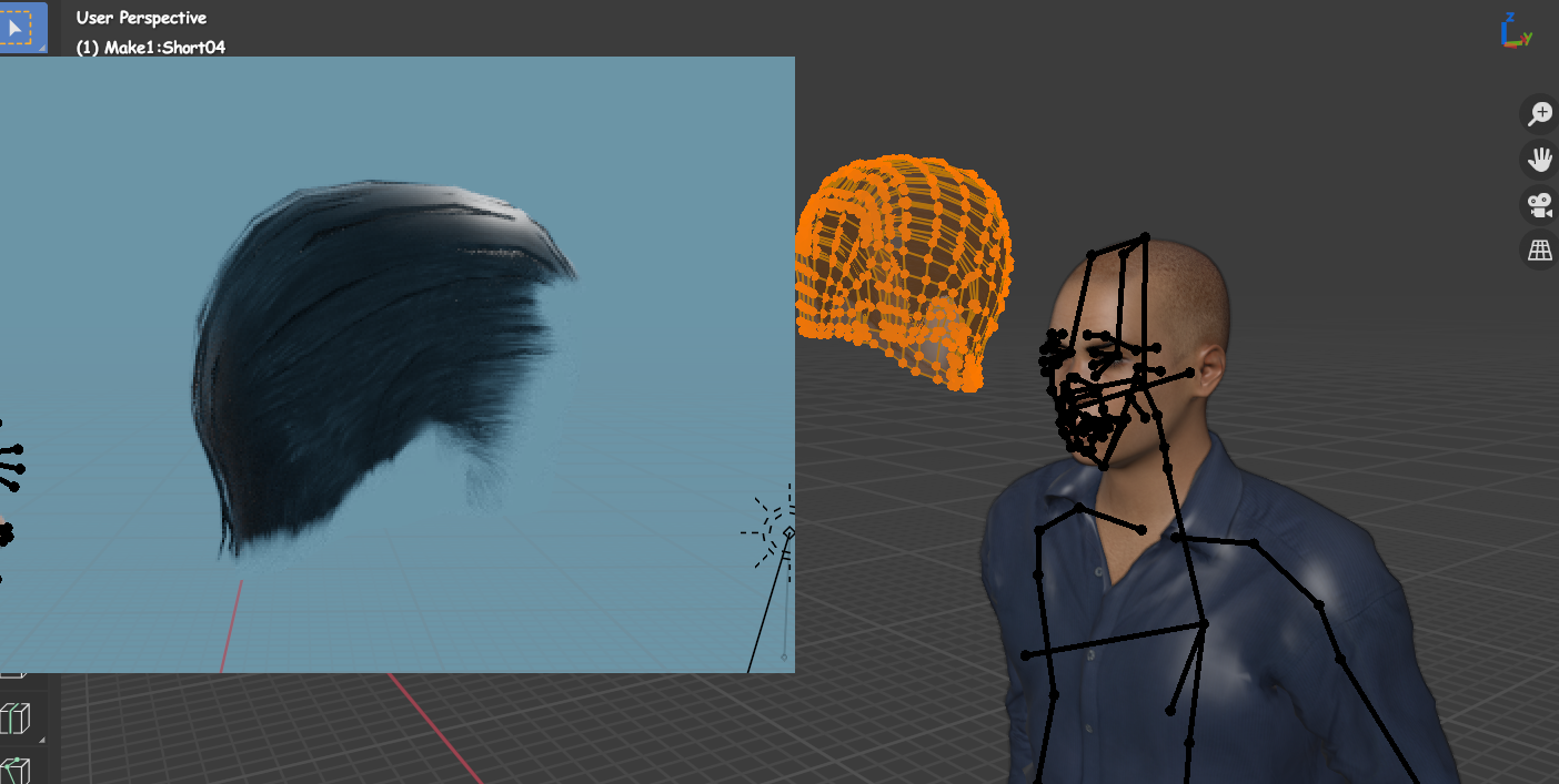

    No creo que las partículas de pelo de Blender sirvan para Unity.
    Hace tiempo que no lo toco, pero yo diría que no.
    Lo que se puede hacer es poner pelo con una malla y texturas con transparencia (alpha) tipo Makehuman.

    Creo que lo hay de tutoriales de pelo, consiste en convertir las partículas de Blender en Curvas Bézier, darles volumen y luego creo que los convierten a malla.
