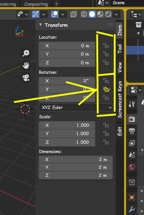

    Pues puede pasar por que lo tengas bloqueado.

    Creo que no será el caso pero también pude pasar cuando estas en una vista ortográfica que solo gira en un eje, el eje normal a la vista.
    Por ejemplo si pones la vita superior gira en el eje Z (a no ser que pulses otro eje en el teclado, que imagino te dejaría girar en ese eje al pulsarlo).
    Si no hemos dado con el problema puedes poner una captura que siempre facilita las cosas.

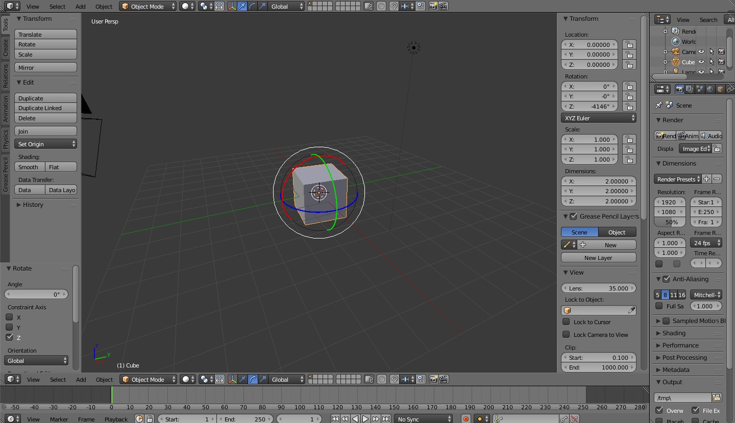

    Solo me deja girar en el eje Z, espero que la captura de pantalla sirva, Cuando instalé Blender quise explorar un poco la aplicación y creo que presioné algo sin querer y desde ahí tuve el problema de la rotación.

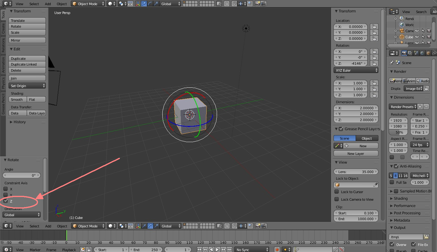

    Por qué usas una versión antigua de Blender es para mi un misterio.
    Te marco lo que creo que es, tienes marcado el eje Z con el "tick" lo que creo que equivale a pulsar "Z" en el teclado cuando haces giro (osea limitar el giro al eje Z).

    O puede ser que solo gire en los ejes marcados, no estoy seguro de como funcionaba, (o desmarcar el "Z" o marcarlos todos "X","Y","Z").

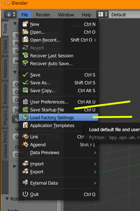

    Si fuera un fallo de que has presionado algo que no debías o de que fuera un Link, etc, lo que puedes hacer es lo siguiente.
    File > Load Factory Settings y luego File > Save Startup File
    Esto te dejará Blender como primera instalación.
