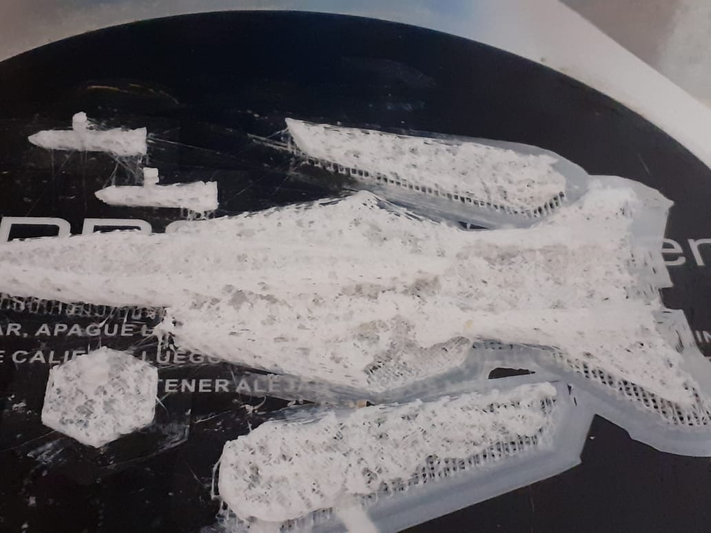

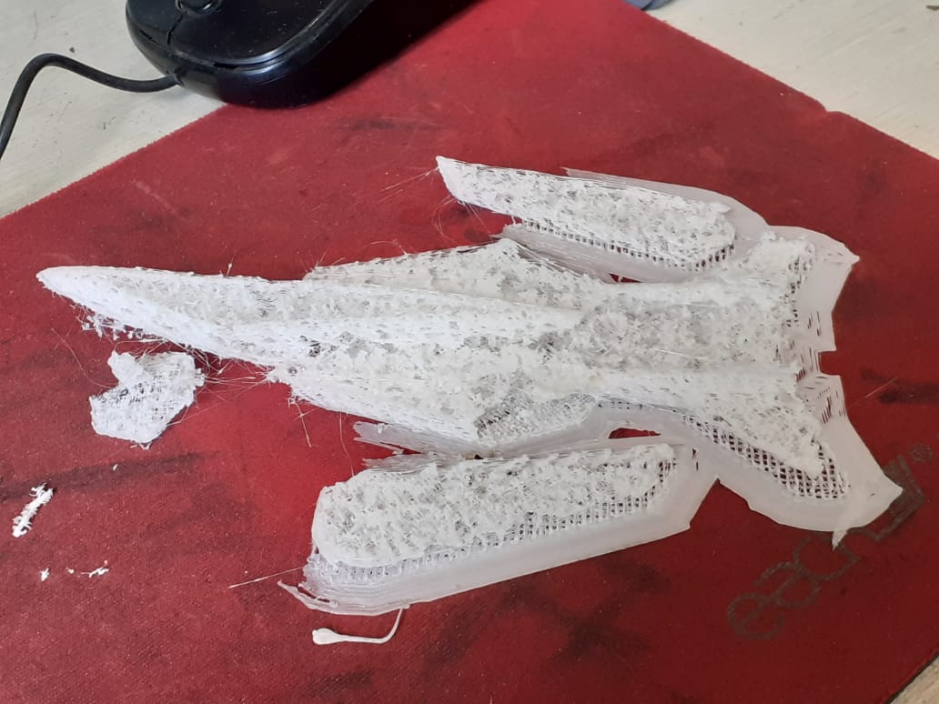

    Hola amigos, estas tres ultimas impresiones mi impresora ha comenzado hacer esto. La verdad me gustaría si alguien pudiese orientarme en la solución.
    He cambiado el relleno al 50 por ciento y reducido la velocidad de impresión a 40 milímetros por segundo pero, como dije es raro, porque venia imprimiendo bien, y empezó a hacer este fallo, si alguien puede orientarme, infinitamente agradecido.

    Por las fotografías parece un atasco, o que el extrusor patina.

    Antes de comenzar a imprimir lo he limpiado todo y recargado el PLA. ¿Cómo podría ser un atasco? ¿Y cómo determino si el extrusor patina?

    El atasco puede ser de la boquilla. Aunque salga filamento hay que mirar que salga bien, o sea, recto y sin retorcerse, que indicaría que la boquilla esta medio obstruida. Haz una extrusión de filamento para mirarlo.
    Lo del extrusor se trata de limpiarlo bien y mirar cuando imprime y hace las retracciones, que no hace ruido (clacs) o que se nota visualmente que va frenado.
    Otra forma de verlo, tal vez es sacar el filamento y ver si está mordido, o sea tiene como marcas de dientes.

    ¿Puede ser que la estructura se haya movido?
    O sea, que no la hayas cambiado de sitio y se haya movido un poco.
    Por cierto, esas son de las que llevan tres varillas lisas. ¿no?
    A lo mejor le falta un poco de engrase.
    Yo para la PRUSA que llevaba varillas, le ponía silicona líquida, (aceite/óleo multiusos) que es mejor que los aceites que hay de spray, que primero van muy finos pero luego se pegan.
