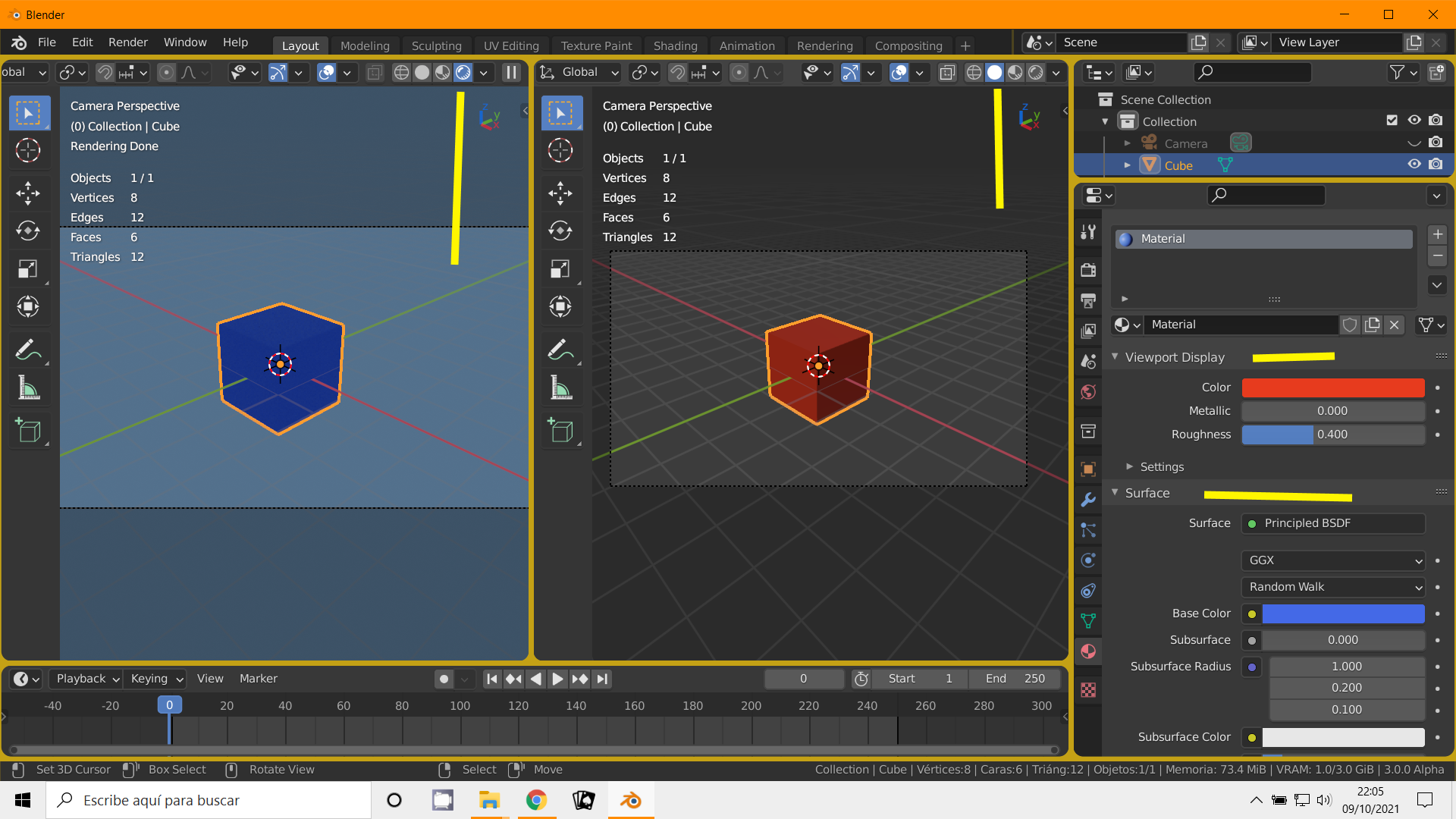

    Buenas, me pasa que cuando importo una textura a Blender, esta aparece con otro color, ¿alguien puede ayudarme? Gracias!!

    ¿Pero cuando haces el render sale de otro, o lo que ves en pantalla es de otro?
    Ten en cuenta que Blender tiene dos formas de poner el material. En una, es para verlo en pantalla y el otro es para el render. Pueden ser los dos diferentes.
    En pantalla a su vez, puedes ver el material o ver el Rendered o render final, según la selección que hagas.
    Además hay otra opción que añade una imagen HDR para ver posible resultado, pero no que no sale en el render.

    ¿Render Cycles o Render Eevee?
    ¿Tienes iluminación? ¿Lampara Sun?
    Repito lo de antes... ¿en pantalla o lo que sale en el render?
    ¿A la textura de imagen le pones algo de brillo, metalizado?
    No creo que tengas que reinstalar nada, más bien será algún fallo de los materiales que tienes puesto o a lo mejor nodos mal puestos en el "Shader Editor".
