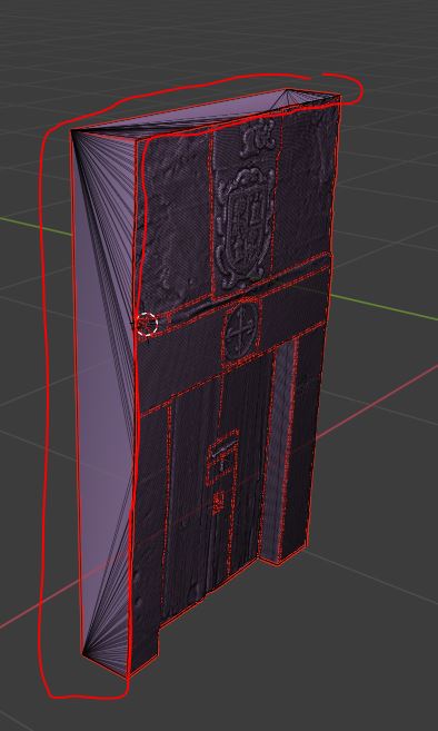

    Buenas tardes, me gustaría separar este modelo para aplicar dos texturas diferentes. En frontal de la puerta quiero utilizar la textura de la fotogrametría, pero la parte trasera quiero aplicar una textura diferente.
    La caja esta formado por tris y me gustaría convertirlos en Quads y luego me gustaría separar la caja del frontal ¿Cómo puedo separar las caras de detrás que forman la caja del frontal y luego aplicar texturas diferentes?
    Muchas gracias.

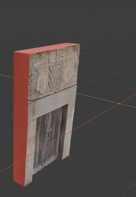

    Muchas gracias, me ha sido de gran ayuda.
    El modelo es un modelo creado con Agisoft
    Ahora tengo separada las dos partes, en el frontal quiero aplicar la textura del modelo fotogramétrico y la parte de atrás que forma la caja quiero aplicar una textura descargada de Poly Haven.
    ¿Me puede explicar como se carga en la zona de color rojo el material descargado de internet?
    Muchas gracias.

    Bueno, en el vídeo que te puse, se ve como colocar el material.
    Una vez tienes un material asignado para esa zona, lo único que hay que hacer es poner la textura desde el Shader Editor.
    Muchísimas gracias por tu ayuda, voy a probar y cuando tenga los resultados finales lo mostrare en el foro.
