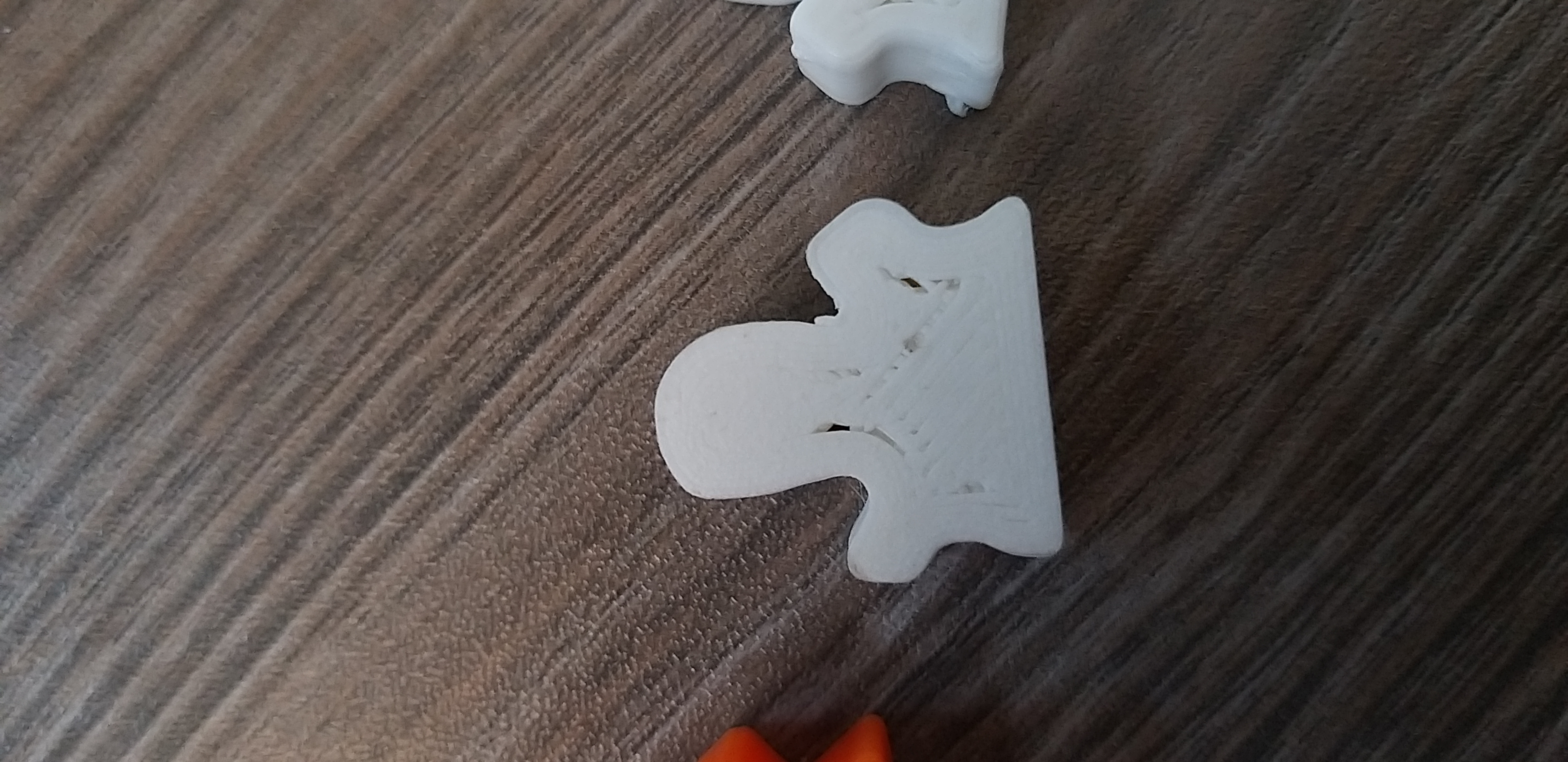

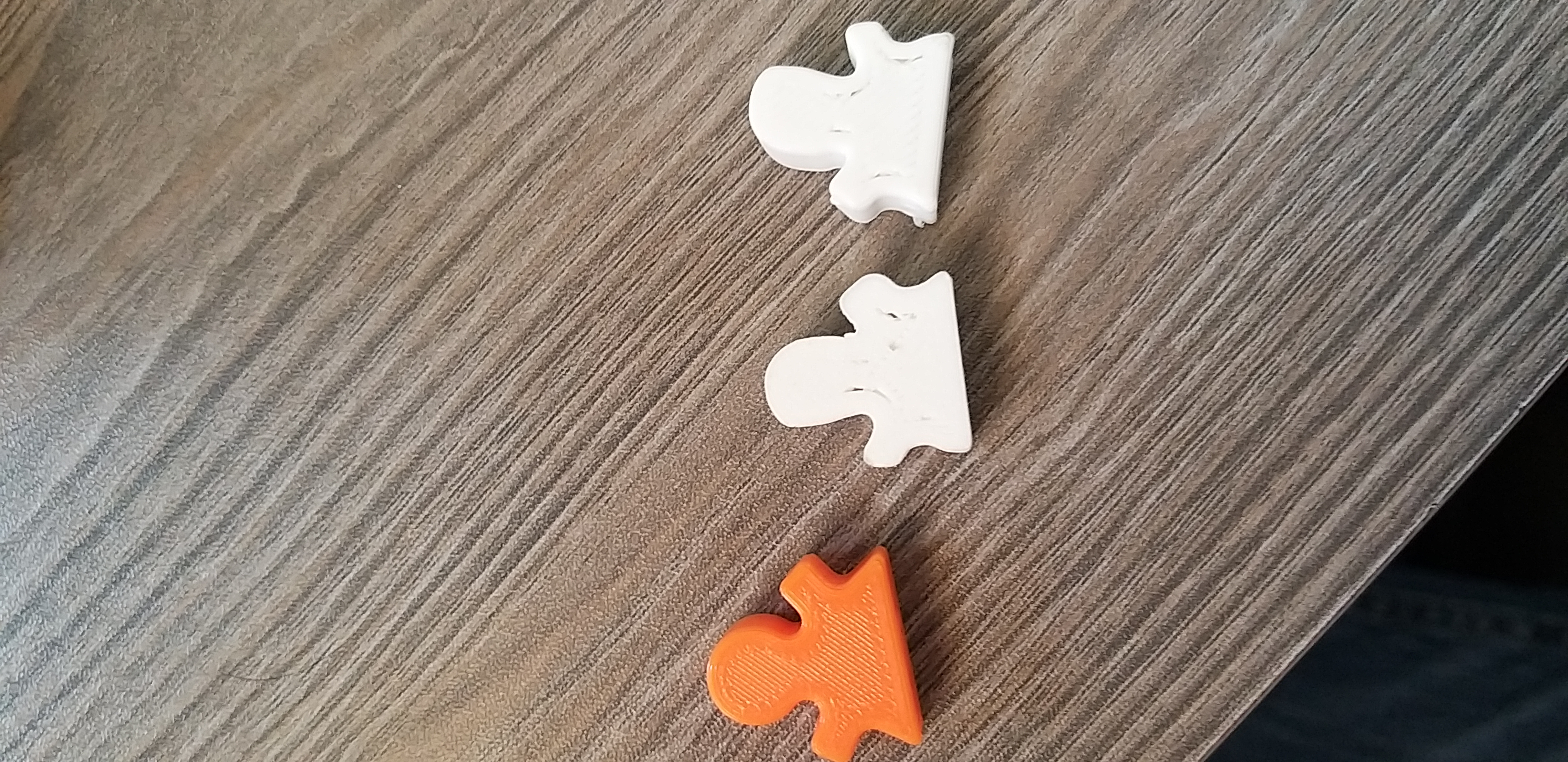

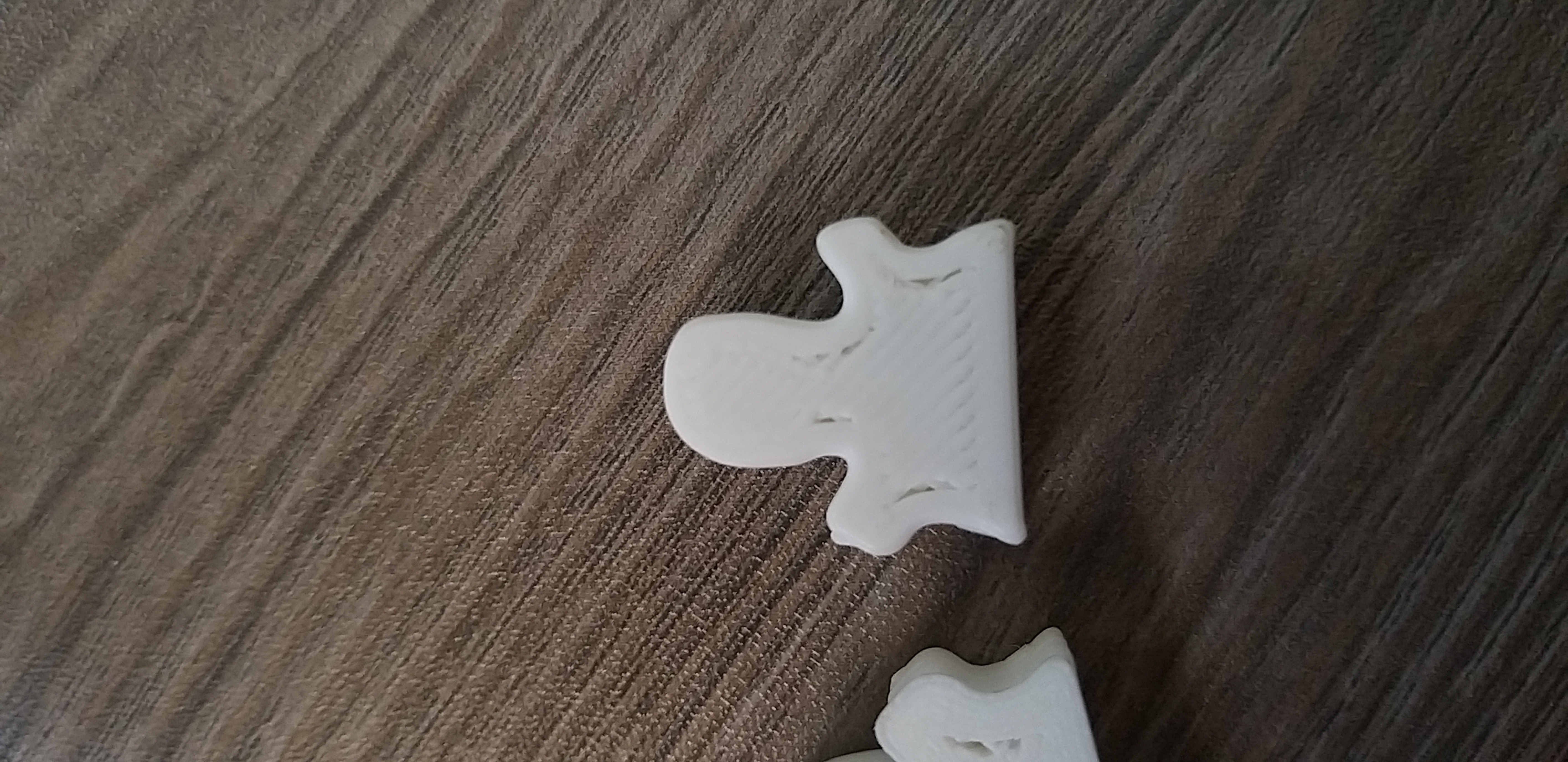

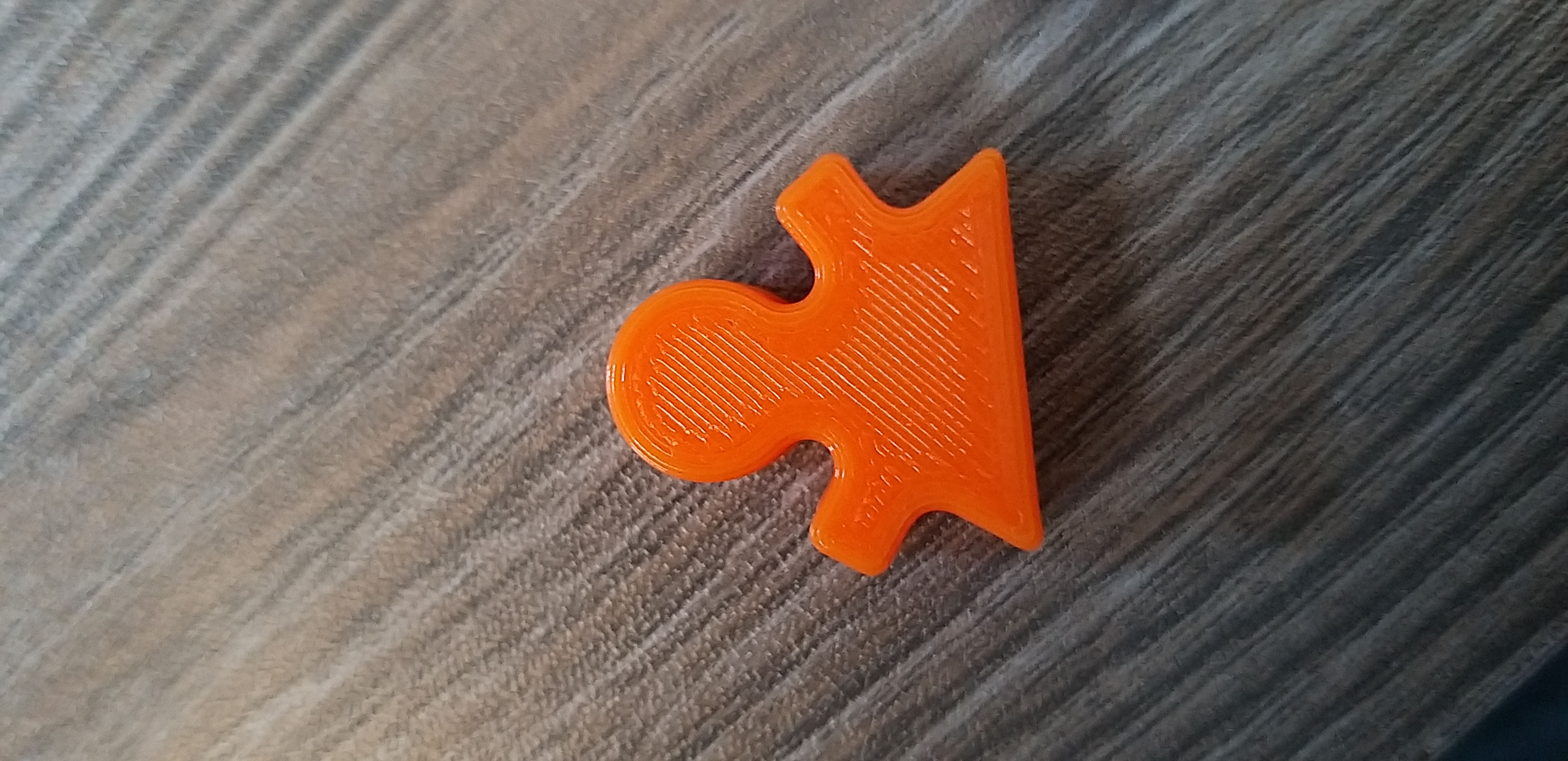

    Hola a todos, soy nuevo en esto de la impresión en 3D, he querido hacer unos Meeple para un juego de mesa llamado Survive escape from the atlantis. He descargado el archivo de las figuras en Thingiverse, una vez descargado, lo abro en Ultimake Cura y ahí lo exporto a la impresora.
    Pero al momento de imprimir ya queda cualquier cosa en la impresora, ya revise y está bien calibrada, he movido algunos ajustes en el Cura, pero aun así no logro dar con el problema, espero me puedan ayudar, les adjunto fotografías de las figuras y como deberían quedar (compre unos iguales en una tienda de artículos 3D).

    Sí, tengo una Creality Ender 3 pro, una disculpa, se me paso de largo esas indicaciones.
    La boquilla que uso es la 0,4 milímetros y utilizo Cura como mi programa, al principio usé los valores que vienen por defecto, pero he cambiado algunas cosas y no me resulta como quiero.
    Ya me he dado cuenta de que la temperatura es esencial, tanto en la primera capa, en la cama y en la boquilla, eso ya lo tengo perfecto, pero donde más me falla el modelo es en la primera y ultima capa.
    Lo principal es la calidad, si quieres piezas con más calidad, debes de poner lo mínimo en milímetros que te permita la boquilla.
    Con una boquilla de 0,4mm puedes hacer la pieza a 0,12 milímetros y supongo que si la pieza es muy pequeña pues un relleno del 80 o del 100% aunque no sé si al 100% es lo mejor, tendrías que hacer una prueba con diferentes rellenos.
    La temperatura es la que te pida tu rollo de filamento, ten en cuenta que casi todas recomiendan temperaturas diferentes, pero para PLA creo que 200% es lo correcto y la cama a 50 grados para que sujete bien la pieza.
    Haz una prueba con...
    Boquilla 0,4
    Calidad 0.12
    Temperatura de la boquilla 205
    Temperatura de la cama 50
    Y a ver que te sale.
    Por cierto, te he puesto antes un vídeo que sirve para que "planche" la última capa y la deje más fina.
