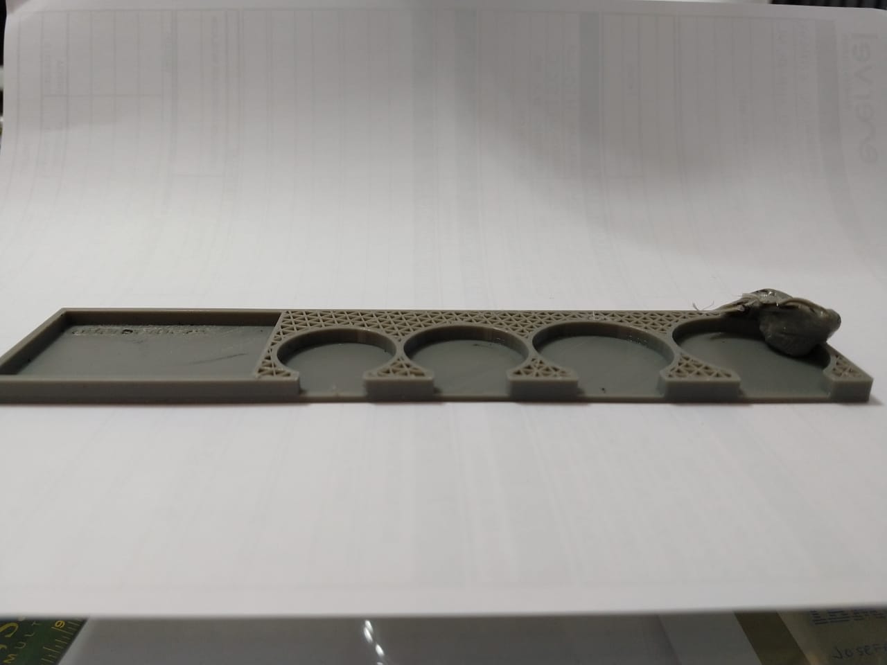

    Algunas impresiones con Anet ET4 se queda trabadas
    Buenos Dias! Mucho agradeceré cualquier ayuda con esta falla que no encuentro que puede ser. Algunas piezas al estar imprimiendo, sin ninguna explicación que yo encuentre, simplemente se frena, hace un ruido como trabada, y sigue saliendo filamento derretido.
    Se puede ver en la imagen que anexo al presente.
    Sin embargo si vuelvo a empezar la impresión simplemente ya no pasa, es algo así como suerte si pasara o no, pero en una de cada cuatro piezas grandes me sucede esto.
    ¿Será algún falso contacto en algún cable? A alguien le ha sucedido algo parecido?
    Chequen la imagen, iba perfecta la impresión, hasta que de repente fallo.
Nombre: WhatsApp Image 2021-10-01 at 1.24.47 PM.jpeg
Visitas: 98
Tamaño: 43.0 KB
    22,360
    693
    7237
    Igual el fallo es de algún motor, supongo que del eje X según tengas la pieza puesta.
    Revisa las correas.
    También puede ser un fallo de la tarjeta SD si es que la utilizas. Formatéala de nuevo.
    Haz una prueba con un cubo escalado en altura para ver si el fallo es a una altura exacta.
    ¿La pieza se despegó de la cama? ¿O se paró el motor del eje?

    Si, también he pensado que pueda ser el motor, la falla la hace solo a veces, y la hace a diferentes alturas, no se despega la pieza.
    Lo que noto es que de repente es como si se trabara, hace un ruido de frenada, y se pone a soltar el filamento, ya no se mueve, pero si sigue subiendo de nivel, por lo que yo pensaba que era el motor de la cama el del problema.
    Lo raro es que solo es a veces, y solo en piezas grandes, en piezas chicas o de baja altura es raro suceda.

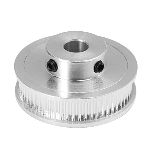

    A ver si van a ser las ruedas dentadas que arrastran la correa.
    No lo he visto nunca, pero podría ser que tuvieras alguno de los tornillos de esas ruedas flojo.

    Hola, a mi tambien me ha pasado varias veces, el extrusor se frena pero sigue empujando filamento. ¿Encontraron alguna solución?
    La última vez que me pasó extrui tanto que acabé estropeando el sensor de nivelado.
