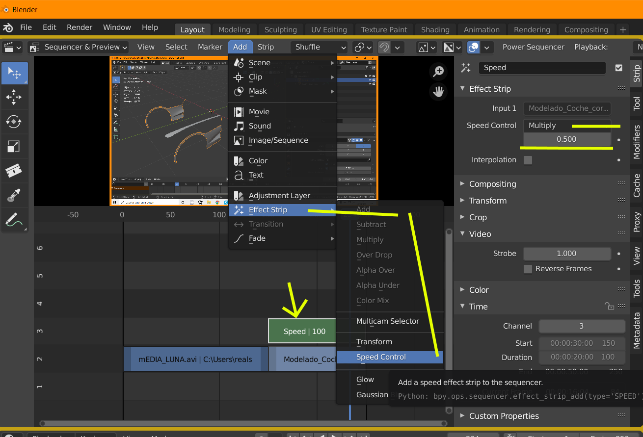

    Con dos cámaras no sé, pero si haces los vídeos luego se pueden montar en el editor (VSE).
    Con Speed puedes hacer que el vídeo vaya más lento o más rápido.

    Pues puedes hacer dos escenas.
    Luego en el VSE puedes poner las dos escenas y una con retardo.

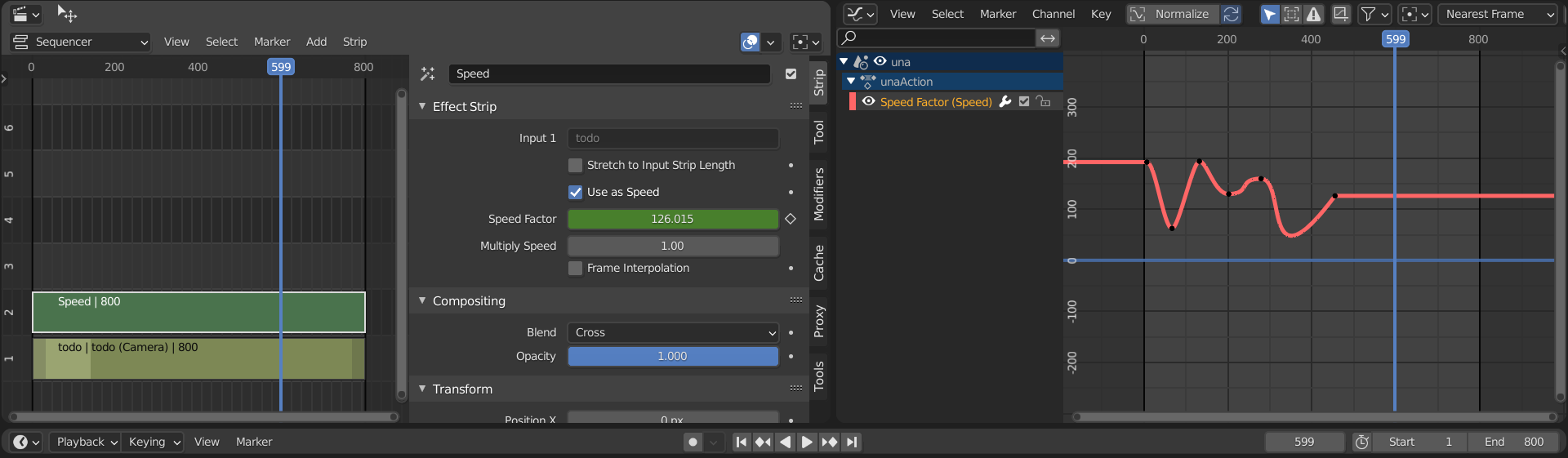

    Problema resuelto. Resulta que al final, luego de crear las escenas supongo, el Strip efecto de velocidad admite keyframes. No sé bien qué toqué pero ahora tengo disponible una pista no asociada al movimiento de los objetos. Eso me parece que es lo que estaba buscando.
    A jugar!
