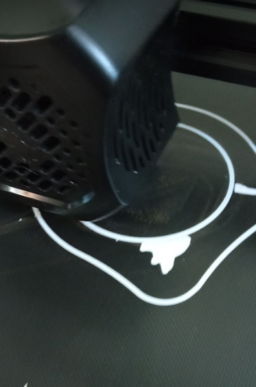

    Les cuento que tengo una Ender recién comprada, el primer día imprimió bien, pero después ya no quiso. Arrastra el Nozzle en la cama, se lleva el filamento.
    He ajustado la cama con el papel muchas veces, queda perfecto, he pasado horas y horas pasando el papel. Queda muy bien, el problema es que al imprimir el Nozzle baja más. ¿Se supone no debería hacerlo?
    Queda tan cerca de la cama que se lleva el material, o sencillamente se tapa por estar tan cercano a la cama. Ya me tiene la cabeza hinchada de tanto pensar y ver videos, ojalá puedan ayudarme, o guiarme por donde pueda estar el problema, se los agradecería mucho. saludos!!

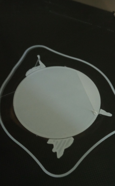

    Hola, muchas gracias por tu consejo.
    he ajustado la cama mientras imprime y este ha sido el resultado:
Nombre: 2021-10-01_12h48_44.png
Visitas: 133
Tamaño: 386.3 KB
    La falda la hizo así como con bolitas, ajuste la cama y el cubo comenzó a hacerlo entre una mezcla de bolitas y rose al centro.

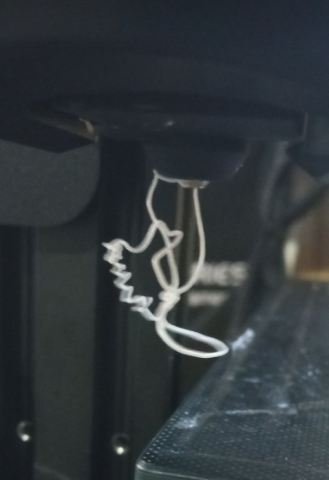

    En la extrusión de filamento y sale así:
Nombre: 2021-10-01_12h56_00.png
Visitas: 119
Tamaño: 193.2 KB
    No sé si es normal que se curve hacia arriba.

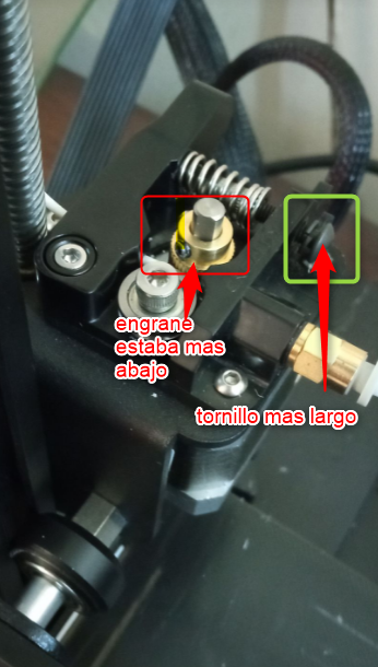

    SOLUCIONADO:
    Hola amigos, gracias a sus consejos pude llegar a la solución del problema. Revisando todo lo que me dijeron encontré un engrane estaba más abajo de lo debido (Al parecer estaba suelto y en algún momento se movió):
Nombre: 2021-10-01_23h24_24.png
Visitas: 201
Tamaño: 391.7 KB
    Por lo cual el material patinaba o avanzaba sin precisión.
    Aparte con todo lo que aprendí, cambie ese tornillo para darle más o menos presión al engrane según corresponda

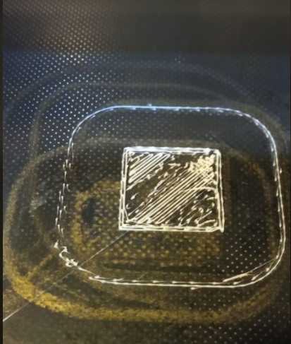

    El resultado:
Nombre: 2021-10-01_23h28_37.png
Visitas: 76
Tamaño: 264.3 KB
ID: 240413 Clic en la imagen para ver su versión completa.
Nombre: 2021-10-01_23h28_58.png
Visitas: 79
Tamaño: 230.4 KB
    Agradezco todos los consejos, porque todo me sirvió para aprender y llegar a la solución. Muchas gracias amigos!!
  14. #14
    22,348
    Vale.
    Seguramente no te hacía la suficiente presión para arrastrar el filamento.
    Me alegro de que te funciona.
    Saludos

    Me alegro de que lo solucionaras! pero solo un par de apuntes, el tornillo que tiene el engranaje del extrusor tiene que estar apretado en el centro de la zona plana del motor para evitar problemas.
    Te digo eso porque en la fotografía da la sensación de que esta apretado al borde de dicha cara plana, en vez de en el centro.
    Y otra cosa, lo del tornillo más largo para poder ajustar la presión está muy bien. Pero obsérvalo porque con el tiempo a esos extrusores de plástico que traen las Ender 3 se le suele partir la palanca que aprieta el filamento.
    Y si le das más presión al tornillo, tienes más papeletas de que parta, es recomendable comprar uno metálico, que son muy económicos y te evitas disgustos. Luego con el tiempo si necesitas algo mejor ya puedes montarle algo tipo bmg, titan, o similares.
