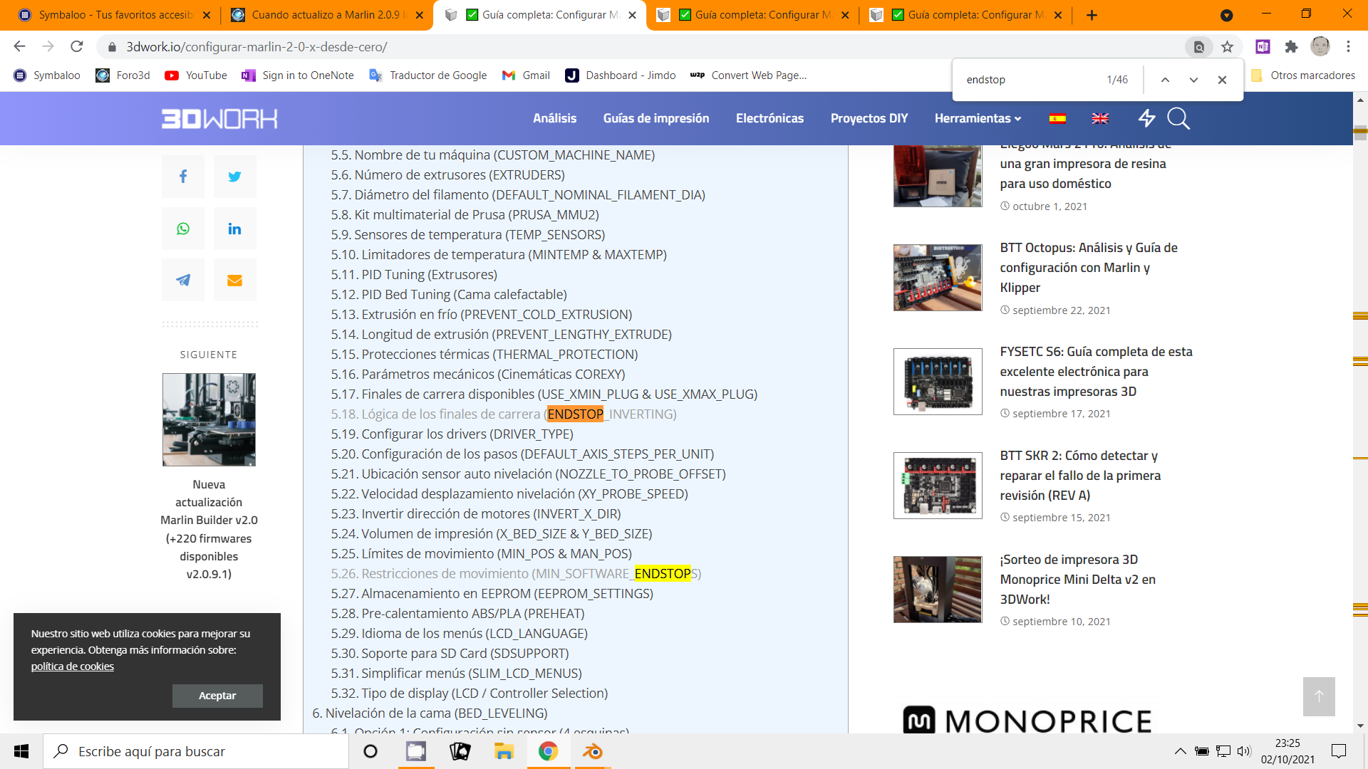

    Bueno, pues no hay manera. Después de revisar el código y de leerme el tutorial de configuración de Marlin, no he encontrado la solución.
    He encontrado las líneas de activación de los finales de carrera:
    Código:
    #define USE_XMIN_PLUG#define USE_YMIN_PLUG#define USE_ZMIN_PLUG//#define USE_XMAX_PLUG//#define USE_YMAX_PLUG//#define USE_ZMAX_PLUGY
    Tengo configurado como arriba. Y he probado a invertir la lógica pero nada me pasa lo mismo. He revisado el configuration.h de la versión 1.9 ( que me funciona bien) y he copiado todas las configuraciones en el Configuration.h de la versión 2.0.7 pero nada. ¿Alguna idea más, que pueda probar? Gracias.

    Le voy a echar un ojo. La versión 1.9 me funciona bien, pero estoy con un proyecto nuevo, montando una CoreXY de diseño propio, pensada para cambiar el extrusor por un láser o un motor en un futuro. Y cómo lo empiezo desde el principio, quería ponerle la última versión de Marlin.
