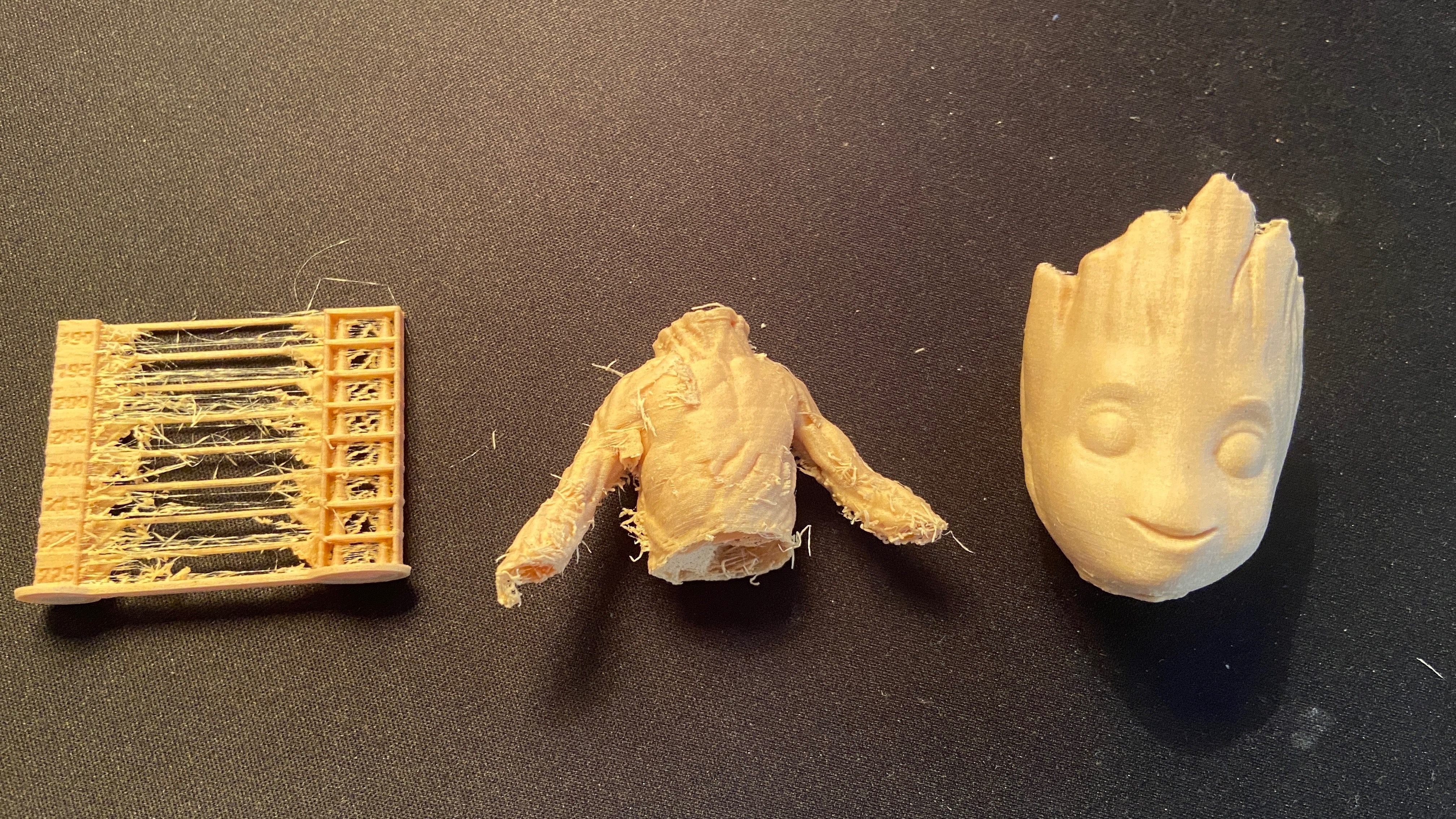

    Hola a todos, recientemente compré filamento PLA de textura madera.
    En general, cuando las impresiones no tienen mucho "escollo" sale fino fino, incluso a capas como 0.2 milímetros.
    Recientemente he querido hacer una figura y he observado una cantidad de restos de filamento cuando realiza los desplazamiento, algo excesivo.
    He aprovechado y hecho una torre de temperatura para valorar si es que estaba imprimiendo por encima o por debajo, pero observo que todas las temperaturas tienen prácticamente el mismo problema.
    Añado una fotografía donde se puede ver:
    1. Torre de temperatura con los problemas que comento.
    2. Cabeza de la figura donde de momento ha ido todo bien.
    3. Cuerpo de la figura con restos de los filamentos que había. Indicar que he retirado los filamentos antes, no caí en hacer la fotografía antes, pero os podéis hacer una idea.

    Indicar que con otros filamentos más normales (blanco, negro, PLA todos ellos) va todo fino fino, sin problemas.
    A ver si alguien sabe decirme por donde tirar y resolver esto.

    Debe ser problema del material... yo compré uno parecido de madera y las primeras impresiones ya salieron regular y según pasaban los días, peor.
    Creo que se humedecen muy rápido.
    De todas formas podrías mirar lo de las retracciones el flujo y a lo mejor la velocidad.

    Gracias por la respuesta, voy a tratar de trastear las retracciones y velocidad, puede ser la clave del asunto según he estado mirando.
