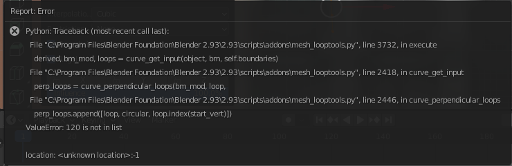

    Hola. Trabajo con Blender 2.93. Tengo un conjunto de vértices y quería aplicar la opción Curve de Loop Tool para suavizar la forma y que quede menos poligonal.
    Ya sé que añadiendo vértices puedo mejorar la forma, pero intento usar el mínimo de vértices.
    El caso es que después de seleccionar los vértices y aplicar Curve de Loop Tool me aparece el mensaje de error de la imagen.
    ¿Alguna ayuda, por favor?

    Gracias por la respuesta.
    Creo que tengo que investigar más como funciona la herramienta. He reproducido tu ejemplo y me funciona, pero no con mi malla.
    Subiré un blend con la malla, a ver si me explico mejor.
    También puede ser que necesite muchos más vértices.

    Mira primero por si tienes vértices duplicados...

    Hola. Gracias por la ayuda. Esto de usar el Bevel no se me había ocurrido. He modelado esa parte extruyendo caras y moviendo a la forma que busco. Seguiré investigando.
