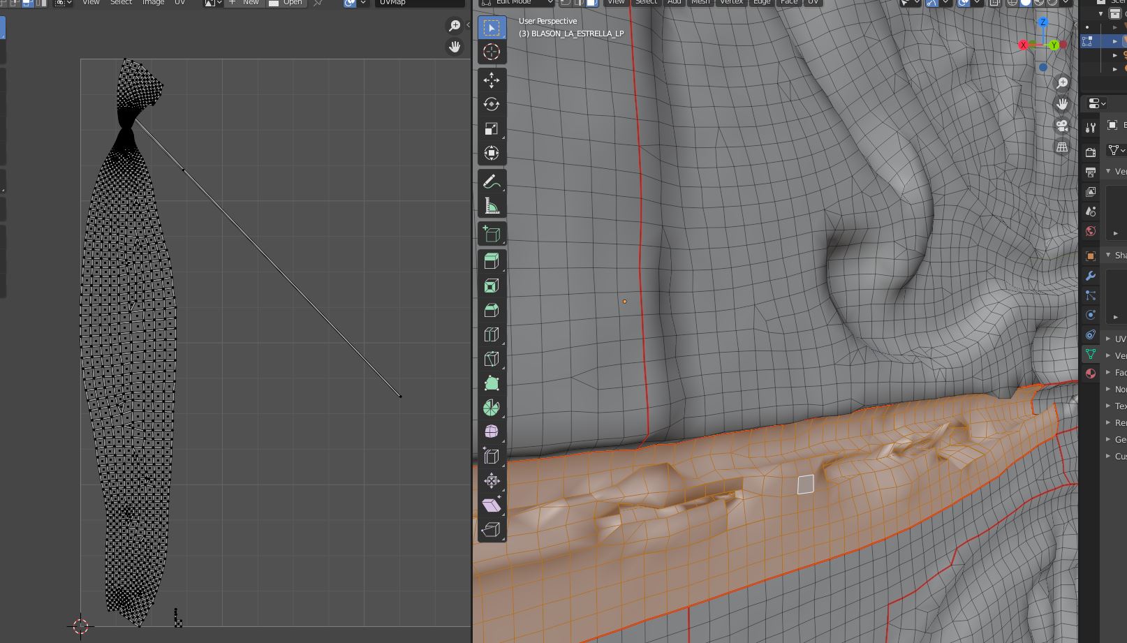

    Hola buenas tardes. Soy nuevo en el foro y principiante con Blender, estoy realizando un mapeado UV con Blender y en algunas islas, al realizar Unwrap los vértices se van lejos de su origen (como pueden ver en la imagen) y no entiendo el motivo.
    ¿me podéis indicar cual puede ser la causa?
    Por cierto el modelo está sacado de Agisoft es una fotogrametría.

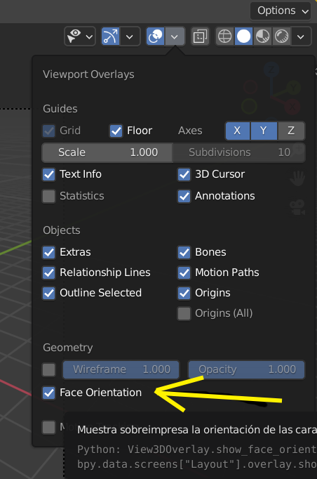

    Para ver las caras normales, lo más sencillo es activar el Face Orientation en el visor.

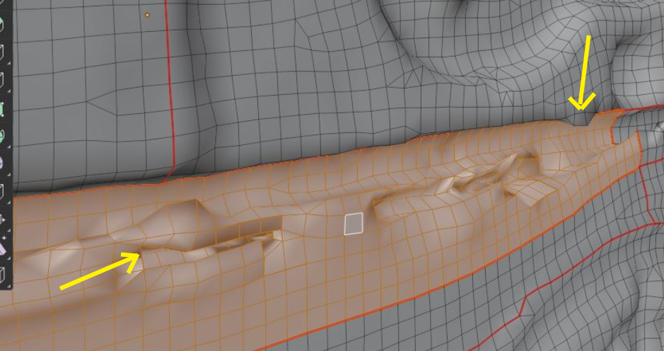

    Por ejemplo, en la imagen que subes veo dos posibles fallos.
    El de la izquierda veo caras montadas sobre otras, eso habría que suavizarlo para poder ver si algún vértice esta montado sobre otro. Y en la derecha veo el SEAM que no está en una de las zonas. Tal vez sea ese el fallo luego del estiramiento.

    Muchas gracias Solimán, me ha servido de gran ayuda.
