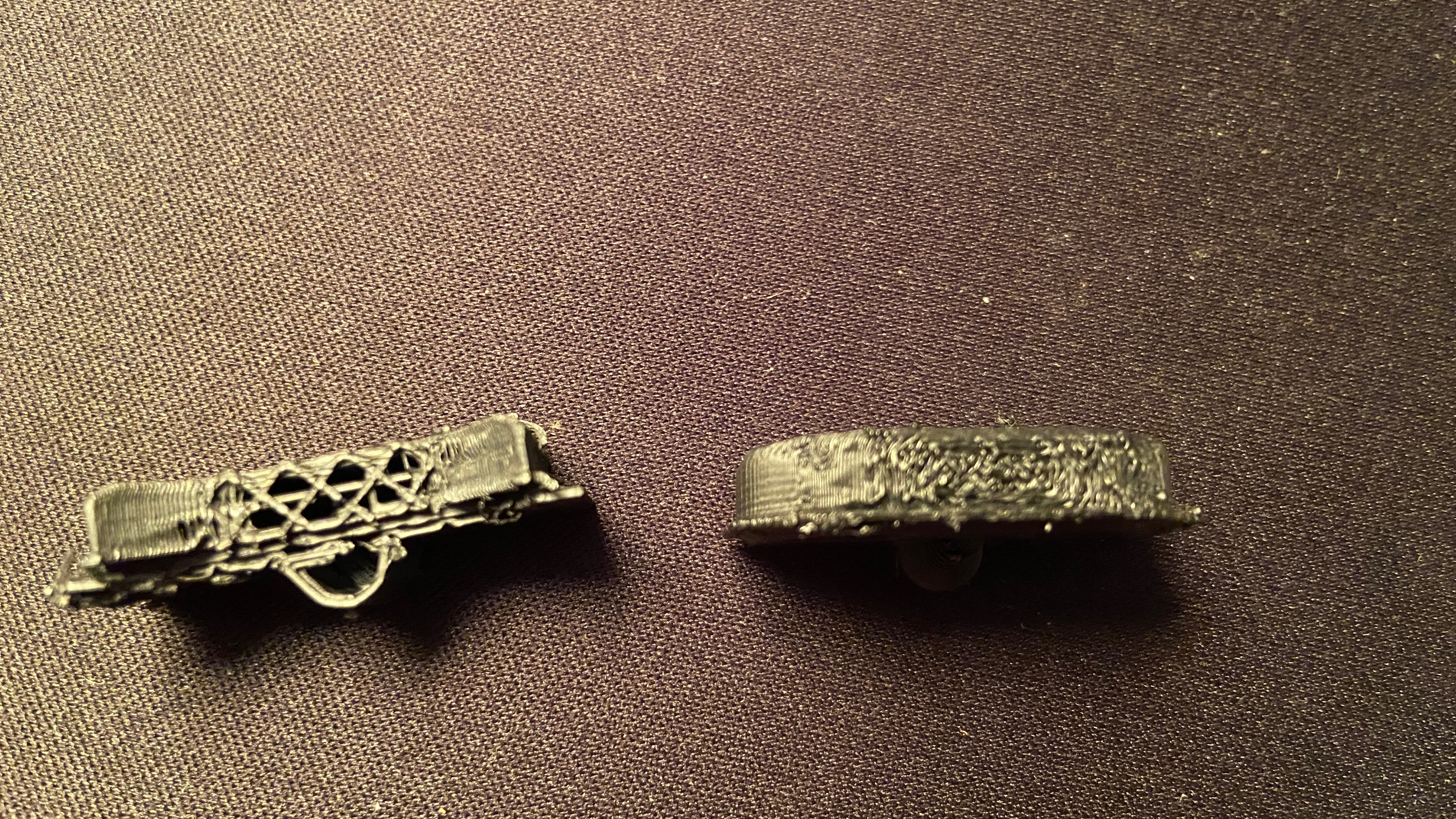

    Hola a todos, recientemente estoy trabajando con una pieza muy concreta y observo que a la hora de realizar soportes, el suelo de la pieza queda bastante mal en comparación con el resto de la pieza.
    Tengo una Ender 3 y uso filamento PLA. Decir que el resto de piezas imprime correctamente.
    Con este tema, he probado a imprimir a diferentes alturas de capa y le he dado bastantes vueltas a la configuración de los soportes, la distancia Z, densidades, rellenos del soporte y de la pieza.
    Os muestro una fotografía para ver si se puede aproximar qué puede pasar y si alguien se le ocurre qué poder hacer:
    1. Esta es la pieza (cancelada a mitad de impresión) con el soporte abajo. Es la cruceta de un Pad.

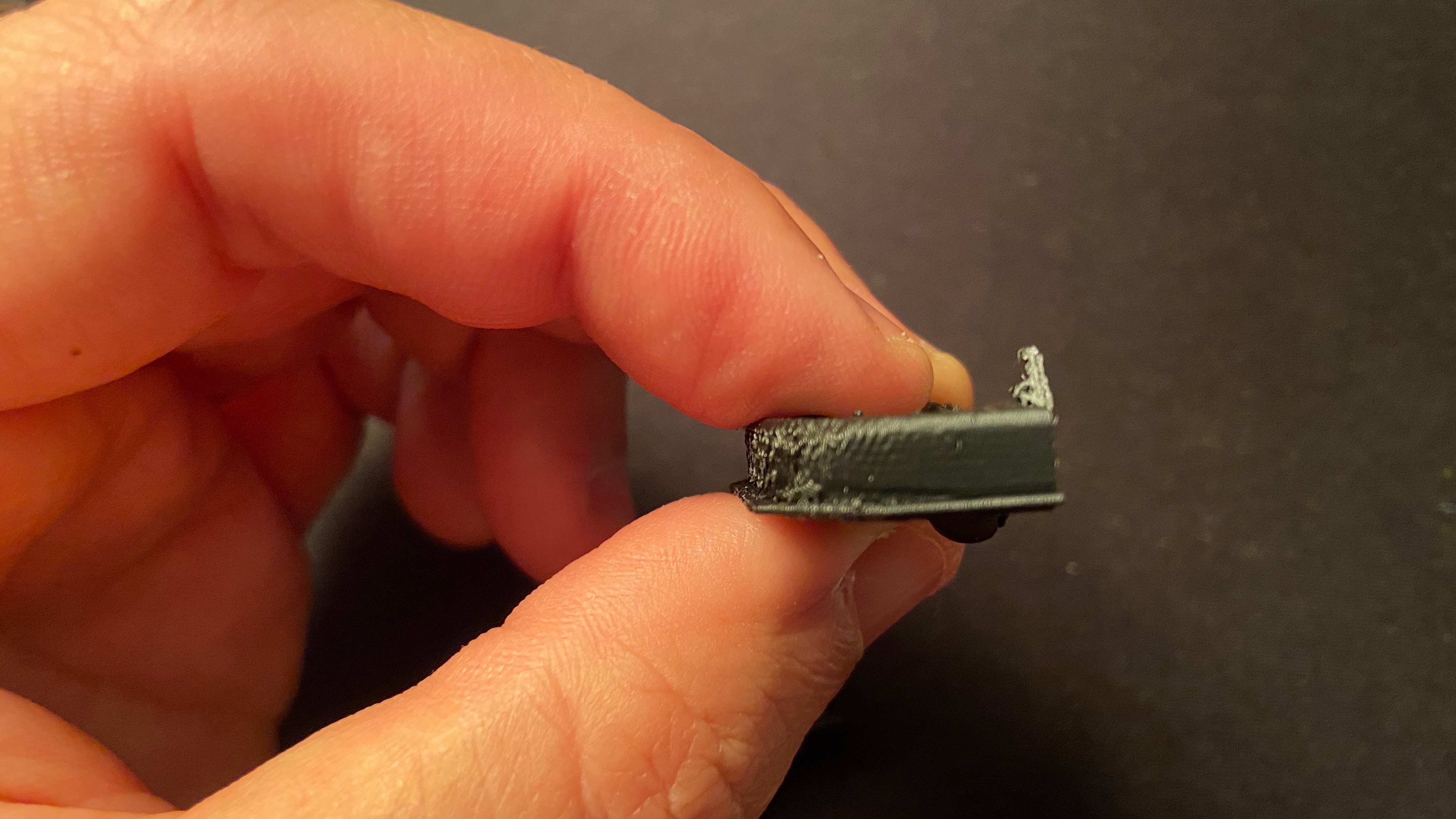

    2. Esta es la pieza separada del soporte, a la izquierda el soporte y a la derecha el resultado del suelo de la pieza.

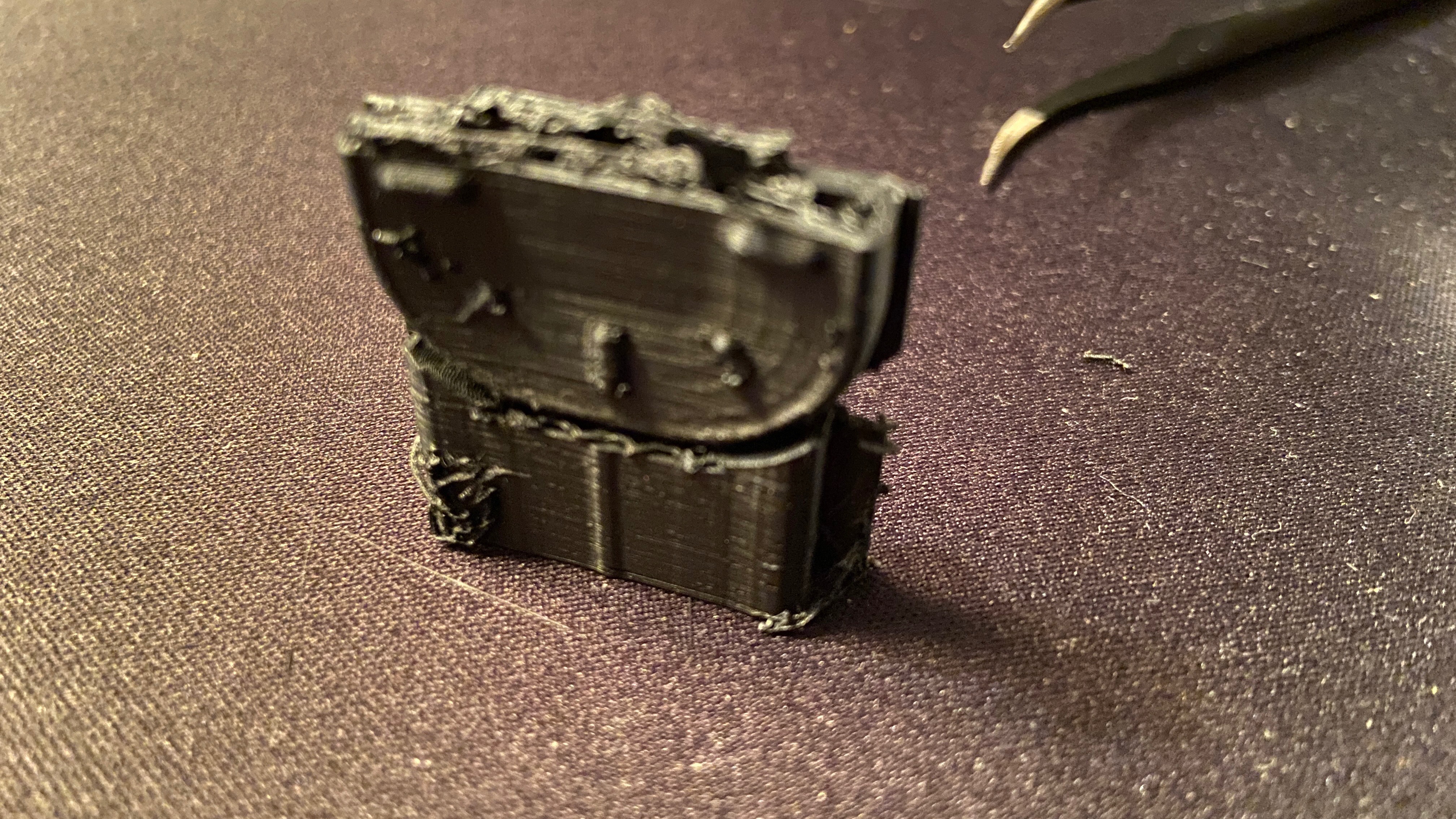

    3. Esta es una fotografía del lateral de la pieza, donde se puede ver que el resto de la impresión tiene la calidad esperada.

    ¿Alguien que pueda saber qué ocurre o algún consejo para minimizar esto?
    Resumen de lo que he probado y algo más de información.
    Descartada otra colocación de la pieza.
    He probado rellenos de pieza desde el 25 al 75 por ciento, similar resultado.
    He probado rellenos de soporte desde 5 a 50 por ciento, similar resultado.
    He probado densidades distintas de la interfaz de soporte, incluyendo un cien por cien en la zona del techo.
    Gracias a todos de antemano!

    ¿Yya has revisado la parte mecánica?
    Correas que estén tensas (sin pasarse).
    ¿Movimientos de la cama? Ajustar las excéntricas (no apretar, sino ajustar)..
    ¿Cama e impresora 3D bien nivelada y sin movimientos?
    Si tienes otro rollo de material yo casi que probaría con ese otro.
    Y creo ver algún bultito en las paredes, que podría ser por exceso de flujo, pero no estoy seguro....
