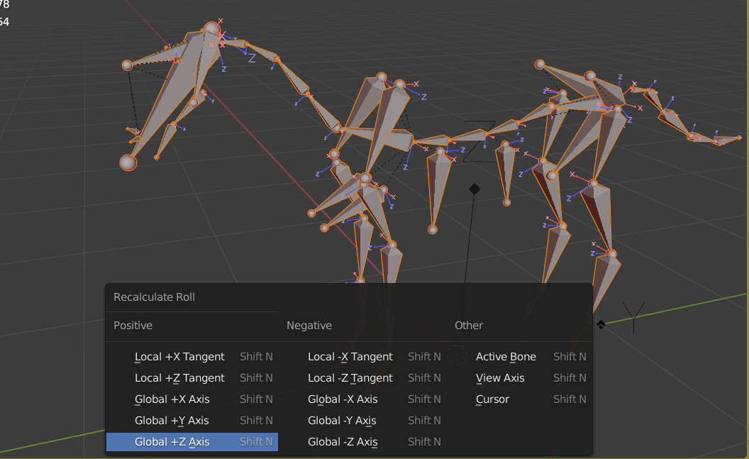

    No se el motivo, pero podrías probar a ver si es un problema de coordenadas.
    Las armatures en Blender se pueden orientar en modo global o en modo local.
    Mira si en Unity tienen alguna coordenada en concreto como Global Z o Local Z. No se si ese pudiera ser el problema.
    Otra cosa que miraría es que todos los huesos estuvieran unidos, o sea, que si en Pose Mode mueves el hueso principal, el resto de huesos se mueve con el y no queda ninguno suelto.
Nombre: Coordenadas.png

    Por cierto, cuando dices importar ¿a que te refieres?
    ¿Exportas el .blend entero a Unity o solo exportas modelos en FBX u otro formato?

    Este vídeo es antiguo, pero habla en el minuto 24 más o menos de las coordenadas de Blender y Unity.
