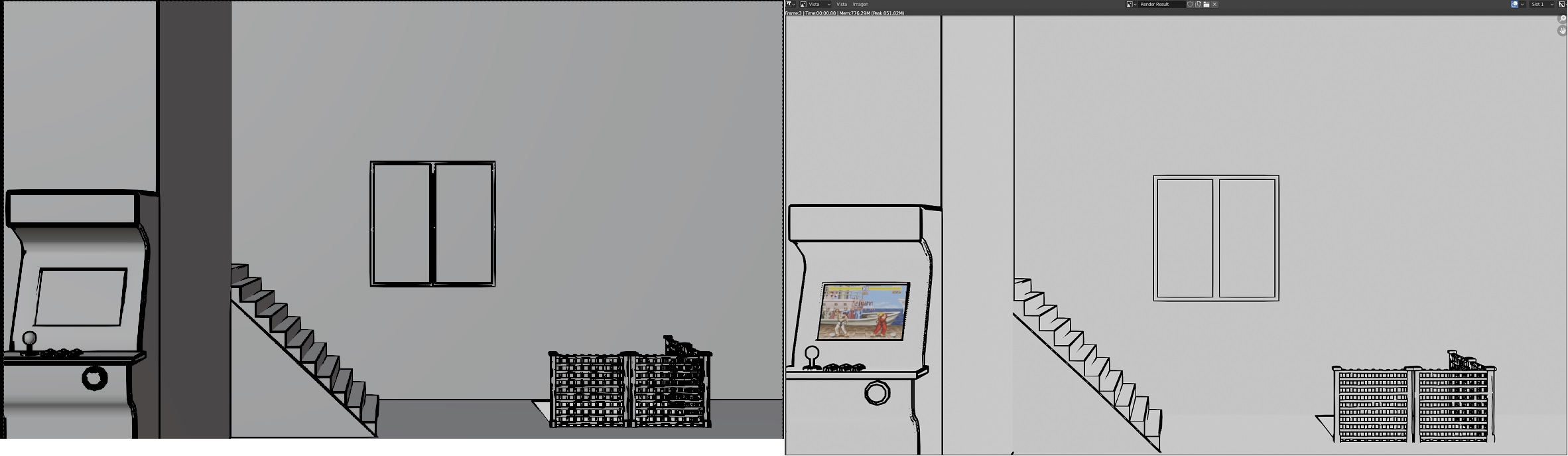

    Hola de nuevo! Con el proyecto terminado gracias a Solimán, ahora me encuentro que el escenario pierde toda la gracia porque al renderizar me lo hace en un color plano.
    Os adjunto captura. ¿Se os ocurre por qué puede ser?
    Pasa lo mismo tanto en Eevee como en Cycles. Lo que me gustaría es la primera imagen, lo que obtengo es la segunda.

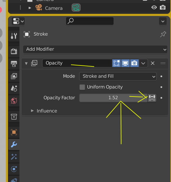

    No sé porqué será, pero prueba a poner un Modificador de tipo Opacidad.

    ¿Tiene luces la escena?
    ¿Una SUN? La SUN es direccional, según dirección da sombra en un sitio o en otro.
    ¿Utilizas Freestyle?

    Nada, es la vuelta al principio. Es lo que tiene renderizar con Eevee. Como no puedo hacerlo con Workbench porque no me carga las imágenes, me tengo que comer con patatas este render tan pobre.

    Pero ¿todo es Grease Pencil o tienes objetos, o sea mallas?.
    ¿Has probado en el World a bajarle la intensidad de luz?
    Tienes la opción de Efectos Especiales de Shadow para dar una especie de relieve de sombra.
    Es que hay muchos botones a tocar para mejorar la escena. )

    Una vez más, más razón que un santo, Solimán. Eran las luces. Ahora ya hay un sol y varias lamparitas.
    Qué duro es empezar con esto del Blender a lo bruto como he hecho yo.
