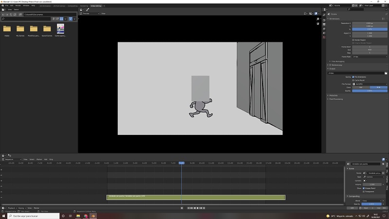

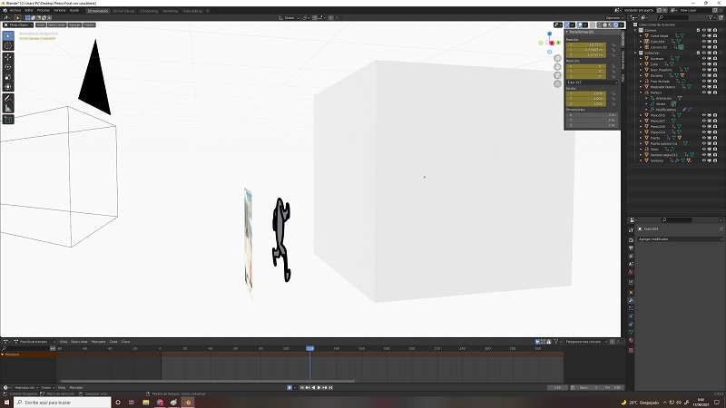

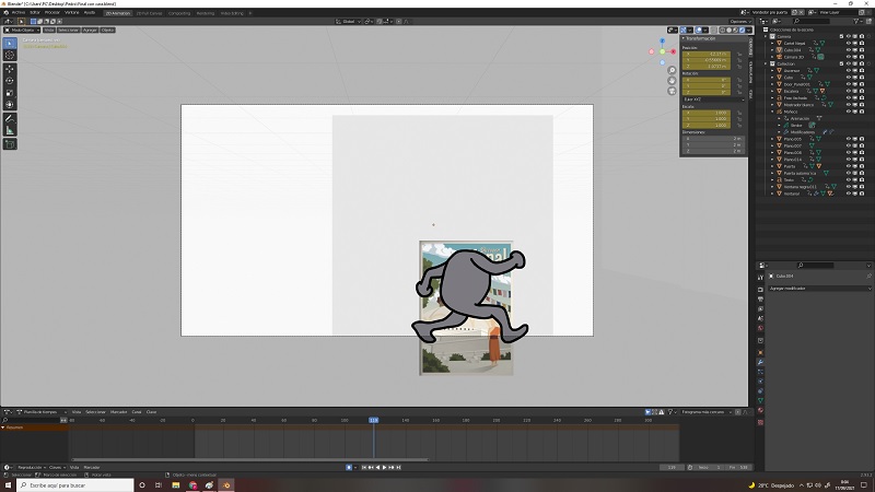

    La cuestión es que estoy animando un muñeco simple con Grease Pencil y quiero ponerle una cara encima, que sería una imagen.
    El primer error que cometí fue añadir la imagen como referencia, por lo que, tras procesar la animación, las caras no se ven.
    Si esto tiene arreglo me ahorro unas cuantas horas de trabajo. Ahora lo estoy intentando añadiéndolas como plano, pero el muñeco de Grease Pencil siempre sale por encima de la cara, adjunto capturas. No sé qué hacer, la verdad.

    Gracias, Solimán! Es exactamente eso pero añadiendo un objeto que sería una imagen como plano. Los objetos creados con Grease Pencil sí se superponen según su posición en Y, pero da igual dónde ponga la fotografía que el trazo de Grease Pencil siempre está por encima.
    En cambio, si en lugar de añadir la fotografía como plano lo hago como referencia, me deja ponerla sobre el trazo, pero luego no se renderiza, claro.

    Sí, el título invita a confusión, tienes razón, no he sabido sintetizarlo mejor. Voy a copiarte el sistema porque creo que así será más fácil entenderme. En el enlace de YouTube tienes exactamente lo que me pasa.
    No se trata del añadir un fondo o aplicar una textura a un objeto de Grease Pencil, aunque ahora ya sé, así que gracias de nuevo. Tengo dos elementos independientes: 1 dibujo de Grease Pencil + 1 imagen que servirá a modo de cabeza del muñeco.
    Haga lo que haga, con Alt+A - Imagen - Images as planes, la cabeza del muñeco siempre queda por detrás de la línea del dibujo de Grease Pencil. Es decir, la "capa" del Grease Pencil ensucia la cara. En cambio, si hago Alt+A - Imagen - Referencia, la imagen queda sobre la "capa" del Grease Pencil, tal como quiero que quede, pero no se procesa. He probado también como Imagen - Fondo y no cuela.
