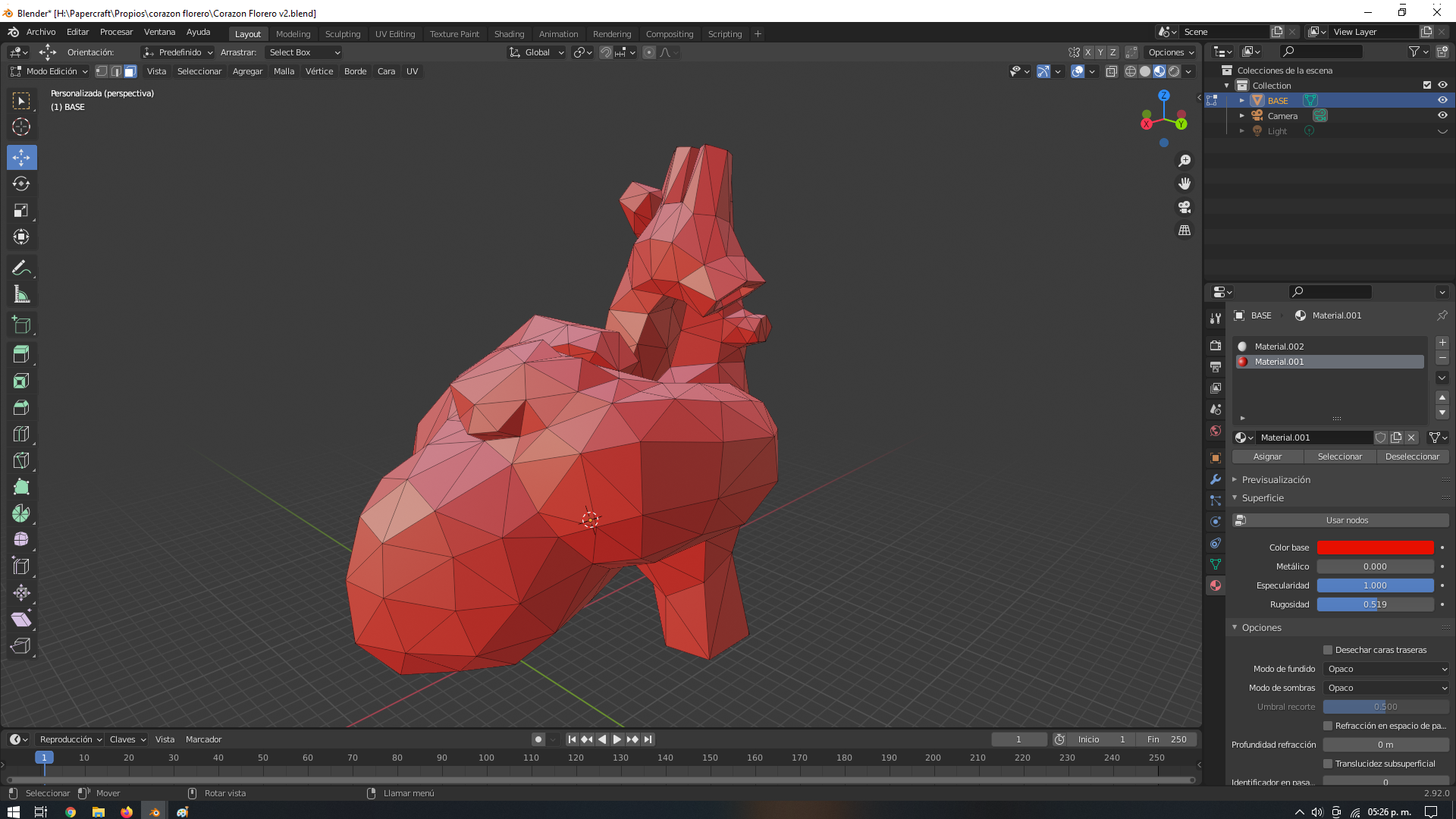

Estoy intentando trabajar figuras Low Poly con el poco conocimiento que tengo para hacer papercraft. Mi método de trabajo actual es trabajar vértice por vértice e irlos fusionando uno a uno para formar la figura.
El problema que tengo es que algunas caras con este método no quedan muy rectas o alineadas, y tengo que enderezarlas una por una. La alternativa más rápida sería triangular toda la figura pero lo que requiero es disminuir la mayor cantidad de polígonos posibles para hacer bien el papercraft.
Mi duda es, ¿si tengo una cara con 4 vértices hay manera rápida de alinearlos todos para que queden planos?
El papercraft es para pasar figuras Low Poly a papel, pero si los vértices de las caras no están planas al pasarlo al papel se fuerzan y quedan mal, y si triangulo todas las caras aumenta mucho el trabajo. Por eso mi intención es aplanar las caras o alinearlas para disminuir la mayor cantidad de polígonos posibles.
