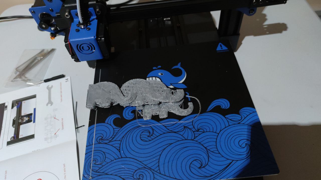

    Buen día, escribo sobre mi problema para encontrar algunas posibles causas y darle solución.
    En mi primera impresión de un modelo de soporte para celular en forma de elefante descargado en tinkercad.com, mi impresora comenzó imprimiendo normal, pero cuando dejé que terminara se había movido de lugar la impresión. Estaba en busca de posibles causas ya que no he encontrado en la web el problema exacto, adjunto fotografía del resultado y el problema.
    Impresora Bluer V2.
Nombre: Problema con impresion 3d.jpg
Visitas: 54
Tamaño: 111.2 KB
    22,360
    693
    7237
    Primero has de estar seguro de que imprime en un eje separado, no vaya a ser, que lo que ha pasado es que te haya arrastrado media pieza en una de las pasadas.
    Si es seguro que imprime en una zona que no le corresponde, lo primero sería mirar cual es el eje que produce el fallo.
    En tu caso parece que fuera eje X (derecha-izquierda).

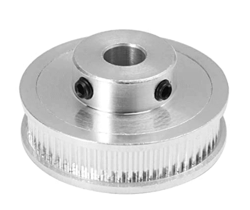

    Pues con esos datos yo primero miraría que la correa estuviera tensa (eje X) y a la vez el tornillo del eje (esa pieza dentada que tiene en el eje del motor) esté bien sujeta.
    Suelen tener un mini tornillo "allen" que sirve para apretarlo.
    Prueba primero eso del tornillo y lo de tensar correa (sin pasarse).

    Luego yo miraría la calidad del filamento, pues e la imagen lo veo bastante despegado aunque puede ser por el fallo de no depositarlo en el sitio que corresponde.
