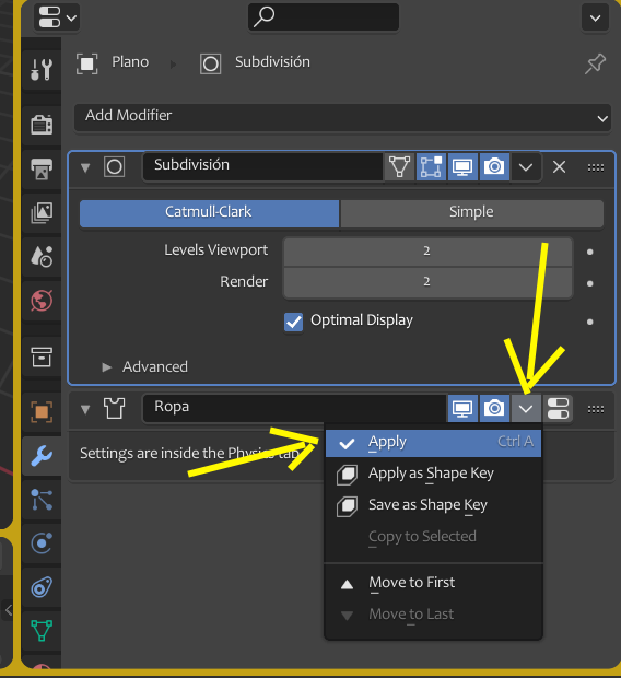

    Sí, te explico, el personaje tiene una prenda, (bufanda), hago la simulación de Cloth y en un momento la bufanda le cubre la cabeza, con el movimiento del personaje que ya esta con su Rigg y Keyframes cargados de animación se produce esto.
    Yo lo que quiero es que el personaje tome la bufanda y la saque de su cabeza, eso es todo, ojalá puedas ayudarme, gracias de todos modos.
    Pues supongo que se podría hacer pero es bastante difícil.
    Tal vez con el tuto de los huesos lo puedas hacer, pero hay que plantearse muy bien como lo quieres hacer.
    Por ejemplo, si ya tienes la posición de la bufanda alrededor del cuello, lo que puedes hacer es aplicar el Cloth y dejar la prenda como una malla simple sin físicas. y a partir de eso, añadir los huesos y el Cloth para poder tirar de la bufanda.
