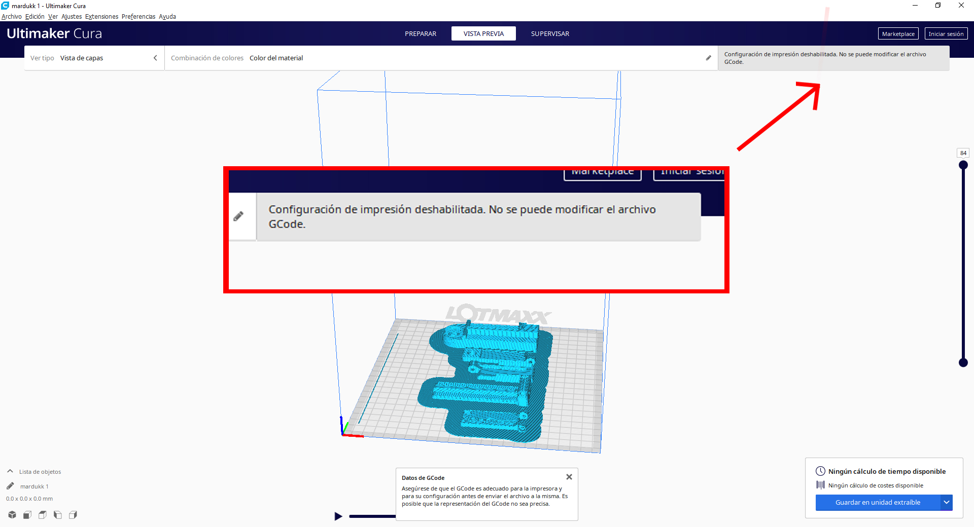

    Hola todos, soy nuevo por acá, es más entre a la comunidad buscando ayuda con este inconveniente en especifico y les agradezco su gran ayuda.
    Estoy iniciando en la impresión 3d, al abrir un gcode en cura no me deja modificarlo, me aparece esto. Y no solo en el cura sino en el Lotmaxx que es el programa de la impresora. Muchas gracias por su ayuda.

    Es que un archivo GCode no es una malla, por eso no te lo puede ni guardar ni modificar.
    Lo que se pueden abrir son ficheros de tipo STL u OBJ que si son mallas y se pueden modificar y guardar o exportar en GCode o en STL, etc.
    ¡¡Eso creo que es solo una opción de "visualizador" de un archivo GCode de CURA¡¡
