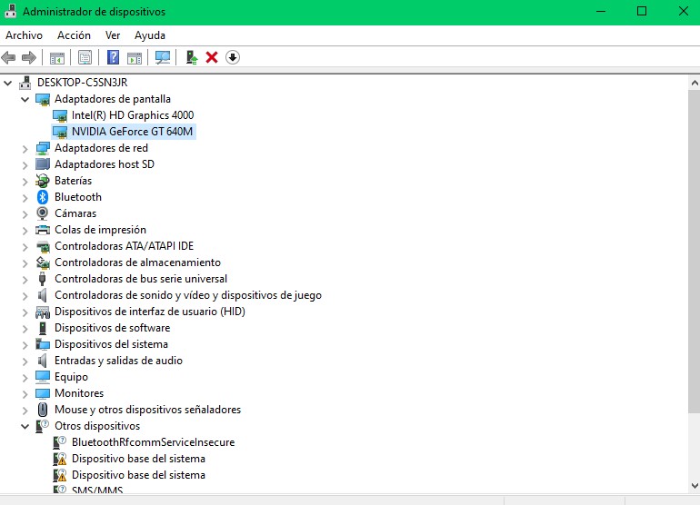

    Puedes probar esto si estás en Windows 10, usa el buscador de la barra de navegación y escribes Administrador de dispositivos.
    Ahora en el apartado de Adaptadores de pantalla dale a la pestaña que despliega los chips gráficos que tienes, como en la imagen.

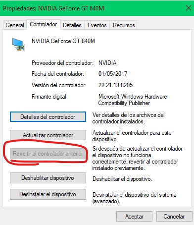

    Botón derecho del ratón sobre tu gráfica y seleccionas propiedades.
    Te aparece otra ventana donde puede que tengas activado el botón para volver a la versión anterior del driver, prueba eso y a ver qué pasa. Si te permite volver atrás, te preguntará el porqué, dile que el driver actual no funciona con tu hardware.

    Lo he probado y nada. Seguramente es por lo que comentaba antes, que el controlador lo actualicé más de una vez desde que empezó a fallar el programa. Así que nada. A ver si en alguna actualización de Nvidia vuelve a funcionar. Muchas gracias por todo!
