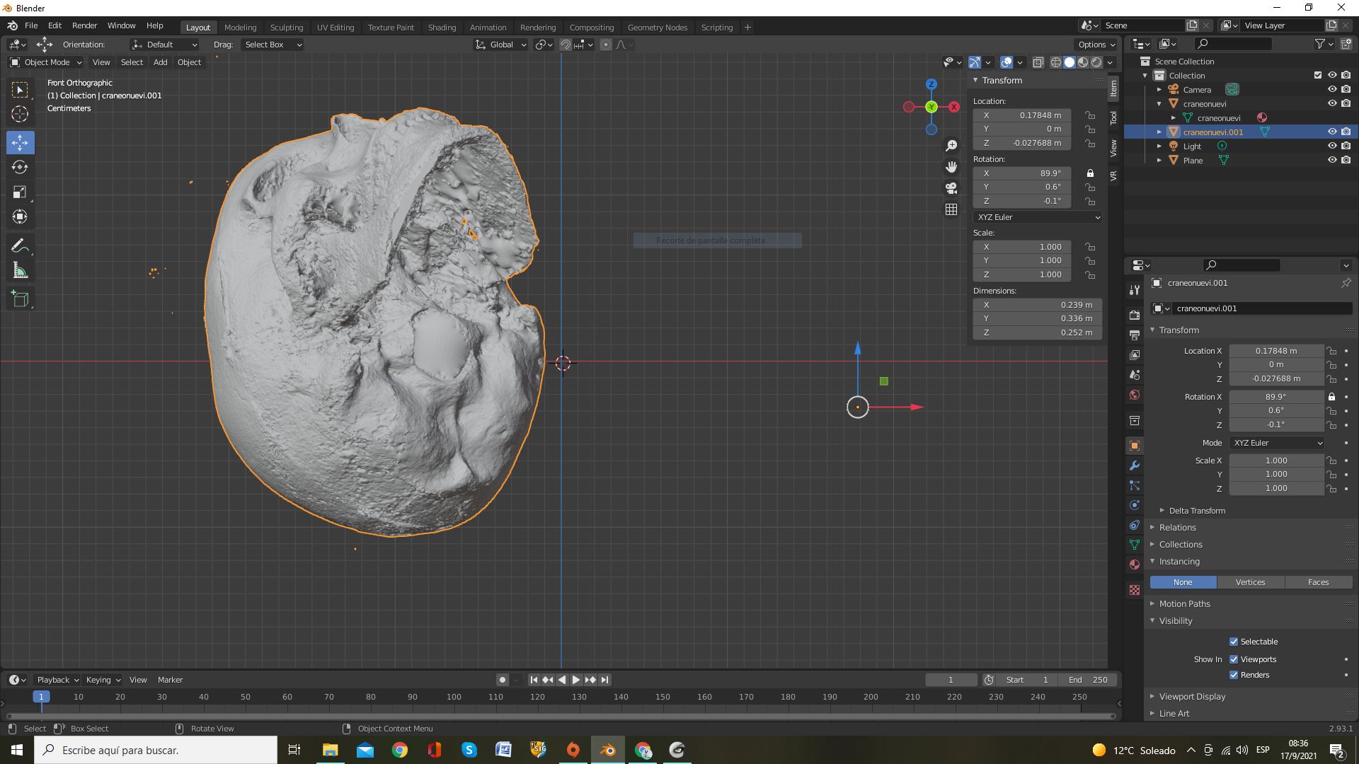

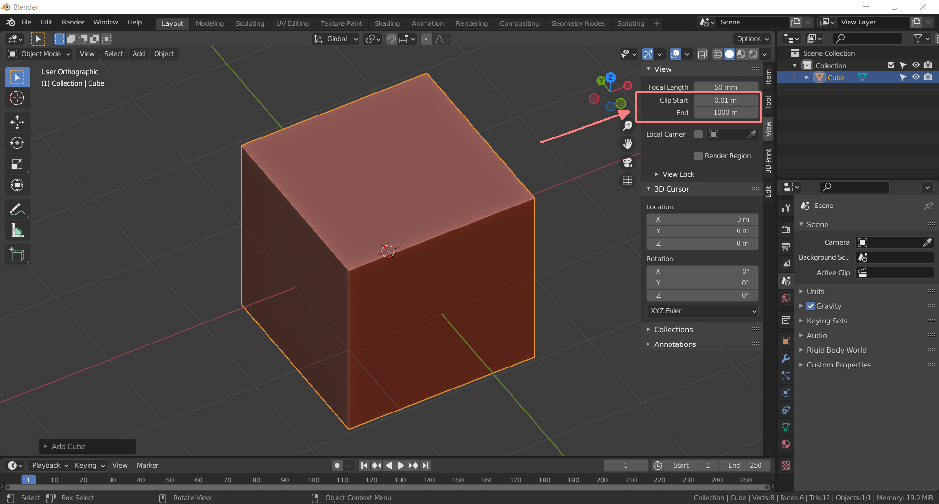

    Bueno empecemos por lo básico, presionas "A" para seleccionar todo y le das "." (tecla punto), esto hace que se centre la vista en los objetos de la escena.
    Ahora que el objeto está centrado en la vista, tienes que comprobar si entra en los límites del clipping, es decir si el tamaño de tu objeto queda dentro de los límites (esto es distancia a la cámara/visor):
Nombre: Captura de pantalla 2021-08-30 091137.png
Visitas: 587
Tamaño: 399.7 KB

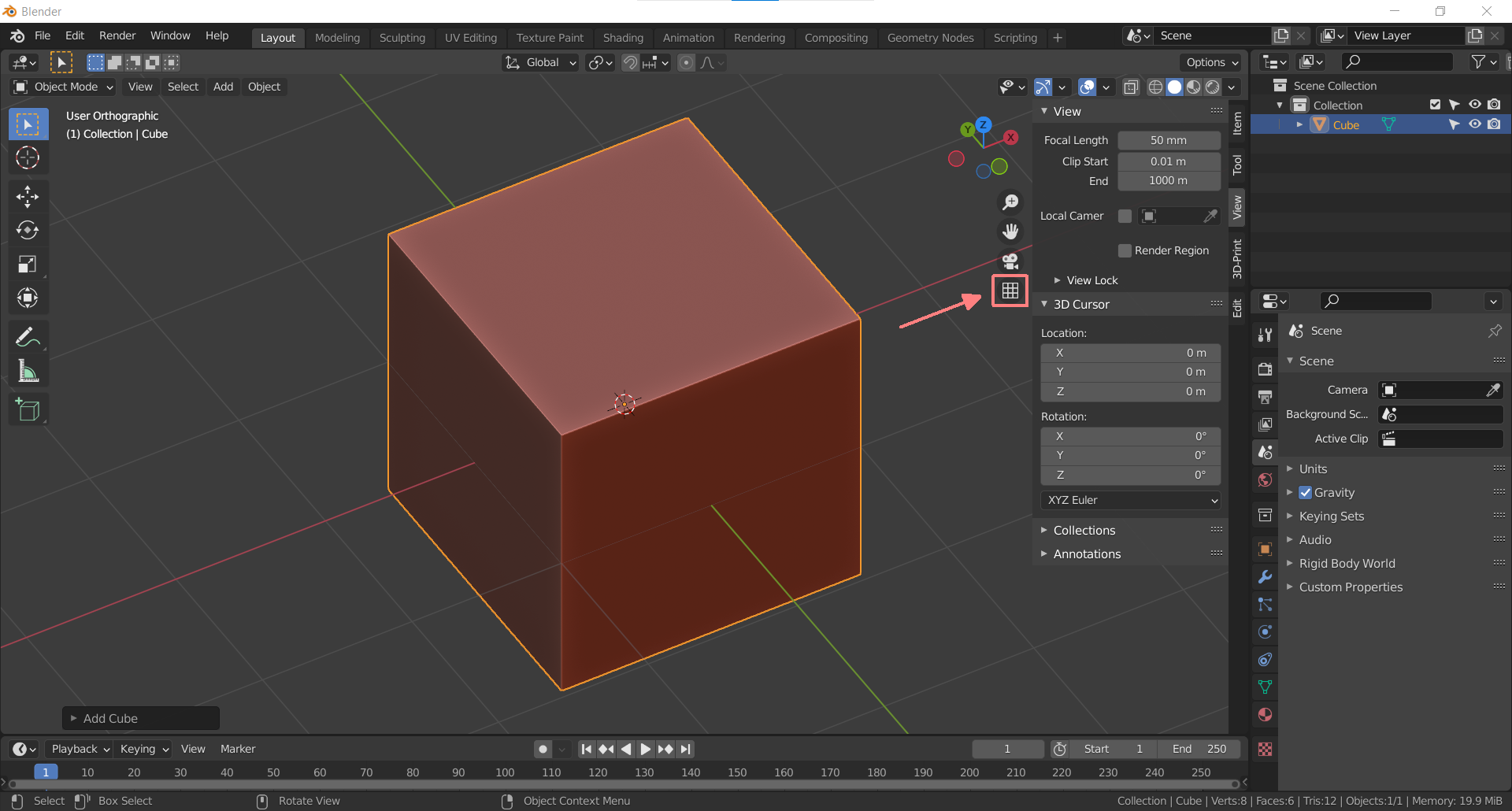

    También puedes activar la vista ortogonal, la perspectiva da problemas al acercarse mucho o si tienes un punto de enfoque lejos de donde haces zoom...
Nombre: Captura de pantalla 2021-08-30 091416.png
Visitas: 497
Tamaño: 399.6 KB
    Ahora en teoría vas a poder ver el objeto, el siguiente problema que te encuentras es que tu objeto no está en el centro del escenario (es aleatorio en pohotoscan/metashape):

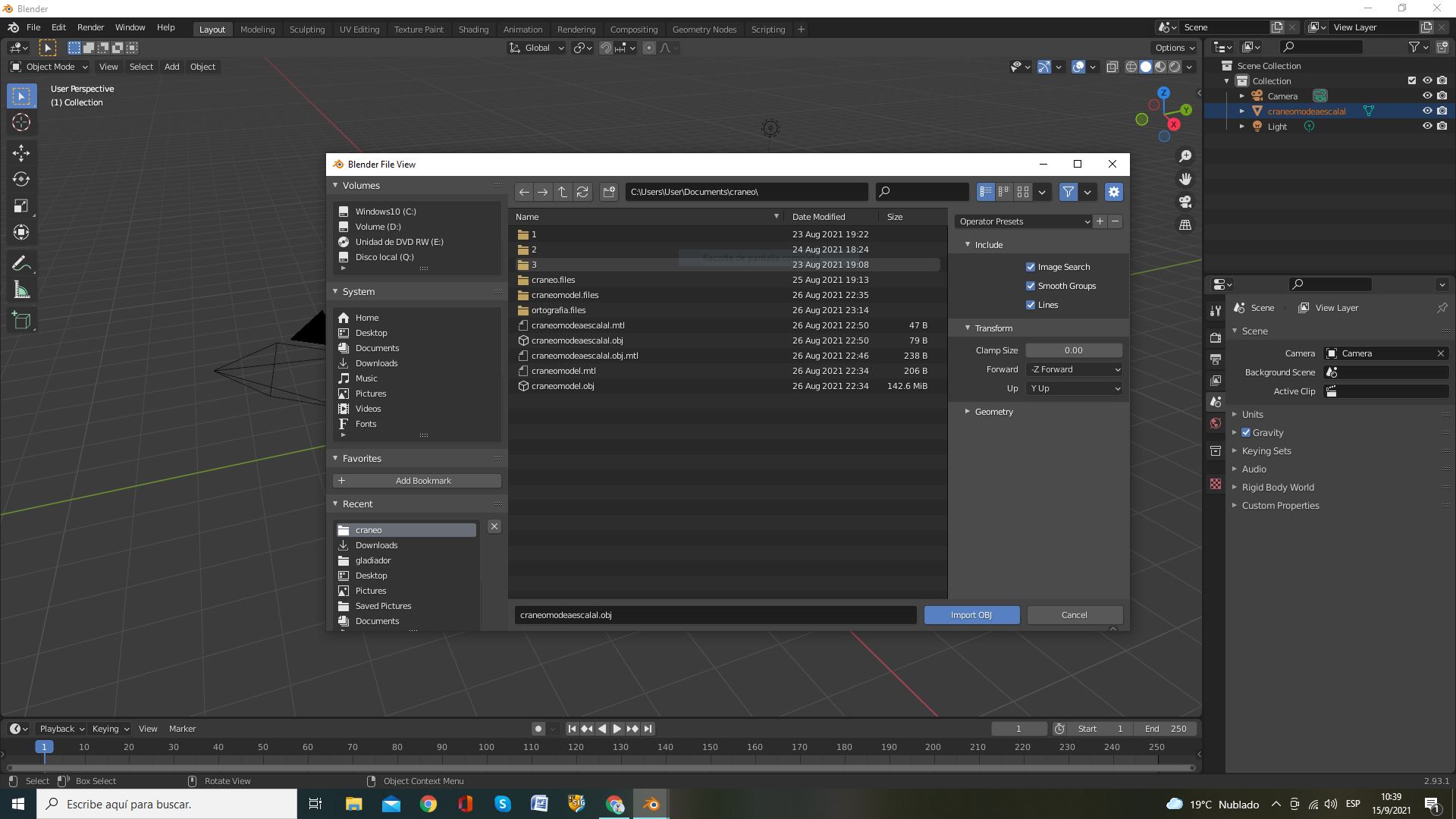

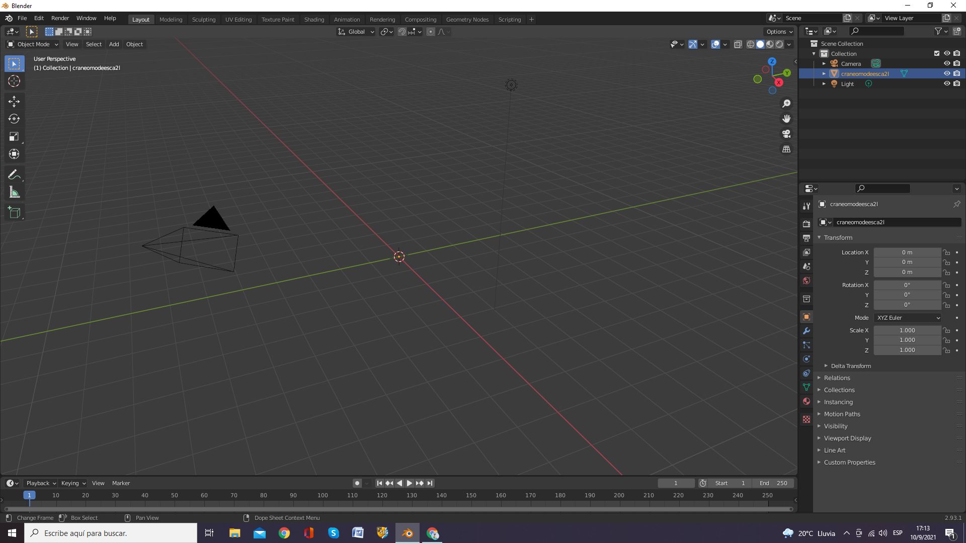

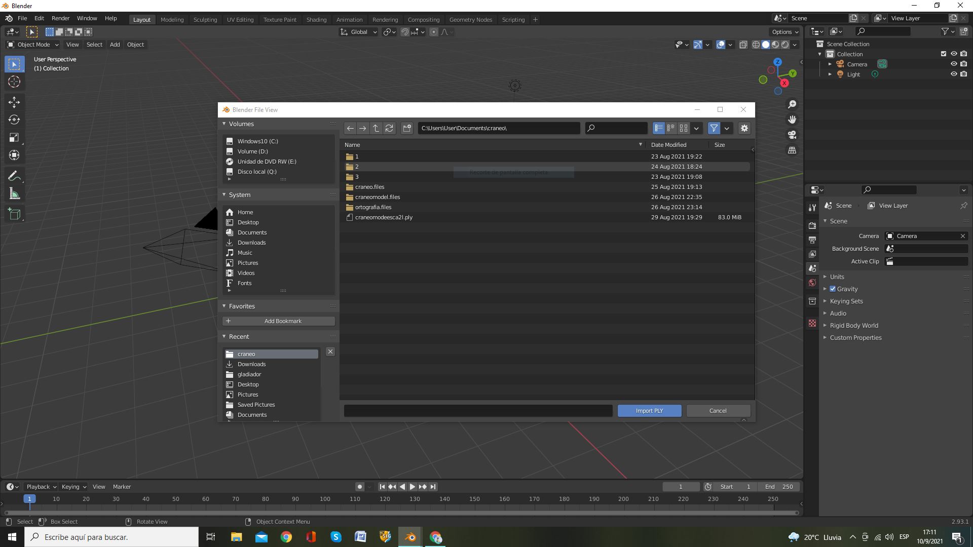

    Hola, pues no lo he podido aguantar y hoy mismo lo he probado. Pero no ha pasado nada.
    ¿Puede ser que sea un problema del archivo? ¿O algo que no estoy configurando al abrirlo?

    Los archivos PLY no los he probado nunca, pero supongo que podría ser muy pequeños y que solo veas el punto.
    Prueba a presionar el punto (.) del teclado numérico a ver si te centra la cámara en el centro del objeto. Por que el objeto se ve en la Outliner que si que está añadido a la escena.
    O prueba a centrar el "Origin" (centro del objeto) con Object > Set Origin > Origin to Geometry y seguidamente presionas Alt+G para centrar el objeto.
    Si después de esto no ves el objeto en el centro ya no se que pueda ser.
    Otra opción es activar la vista de vértices del objeto, que lo puedes hacer desde "Show Overlays" Statistics.
    Si tiene vértices, se tendría que ver.

    Fallo mío.
    PLY no importa mallas, por eso no lo ves.
    Importa nubes de puntos.
    Se utiliza el programa Meshlab para convertir la nube de puntos en una malla.
    Se que hay un addon que sirve para eso en Blender pero no lo he probado.
    https://www.meshlab.net/

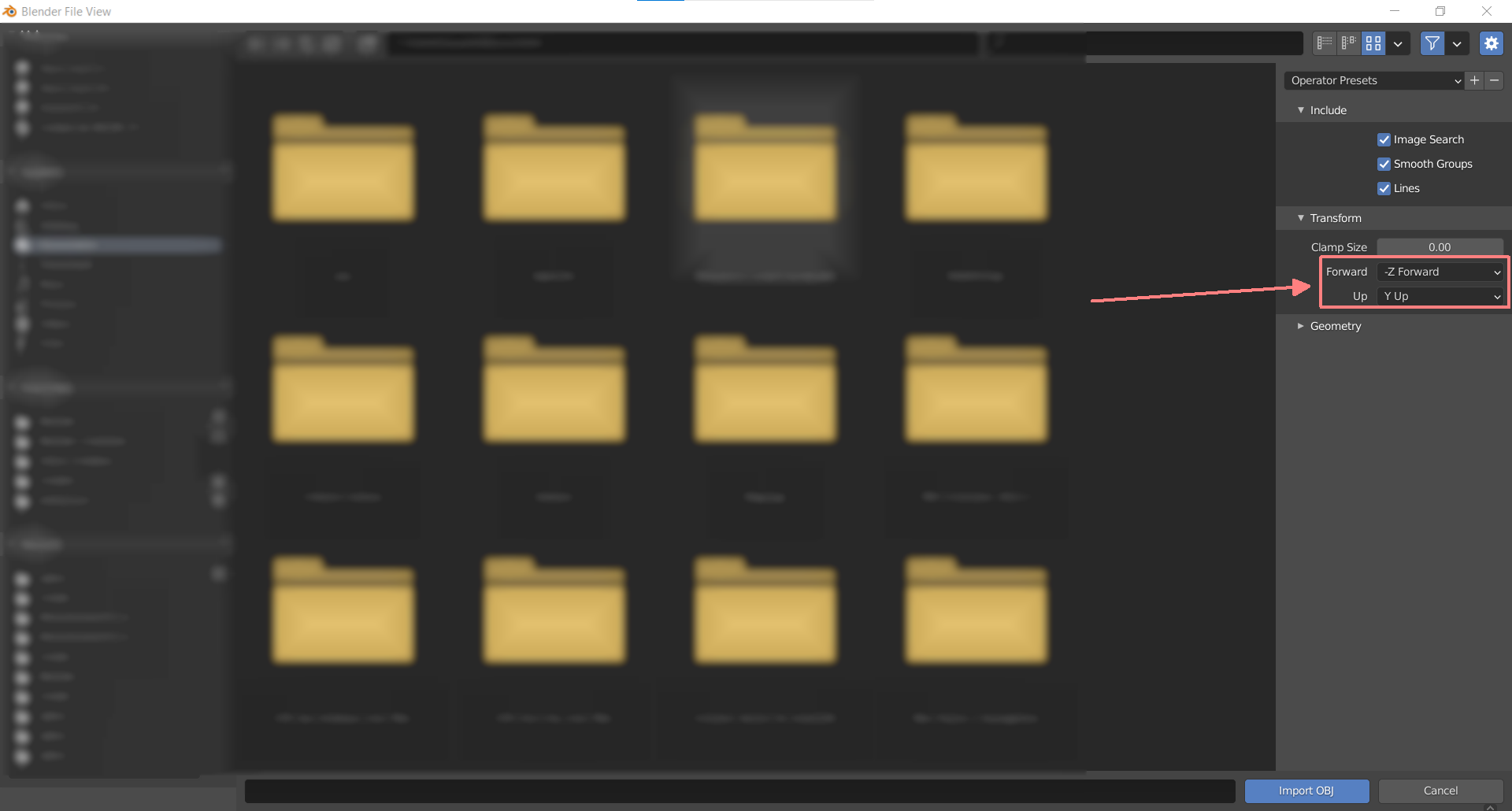

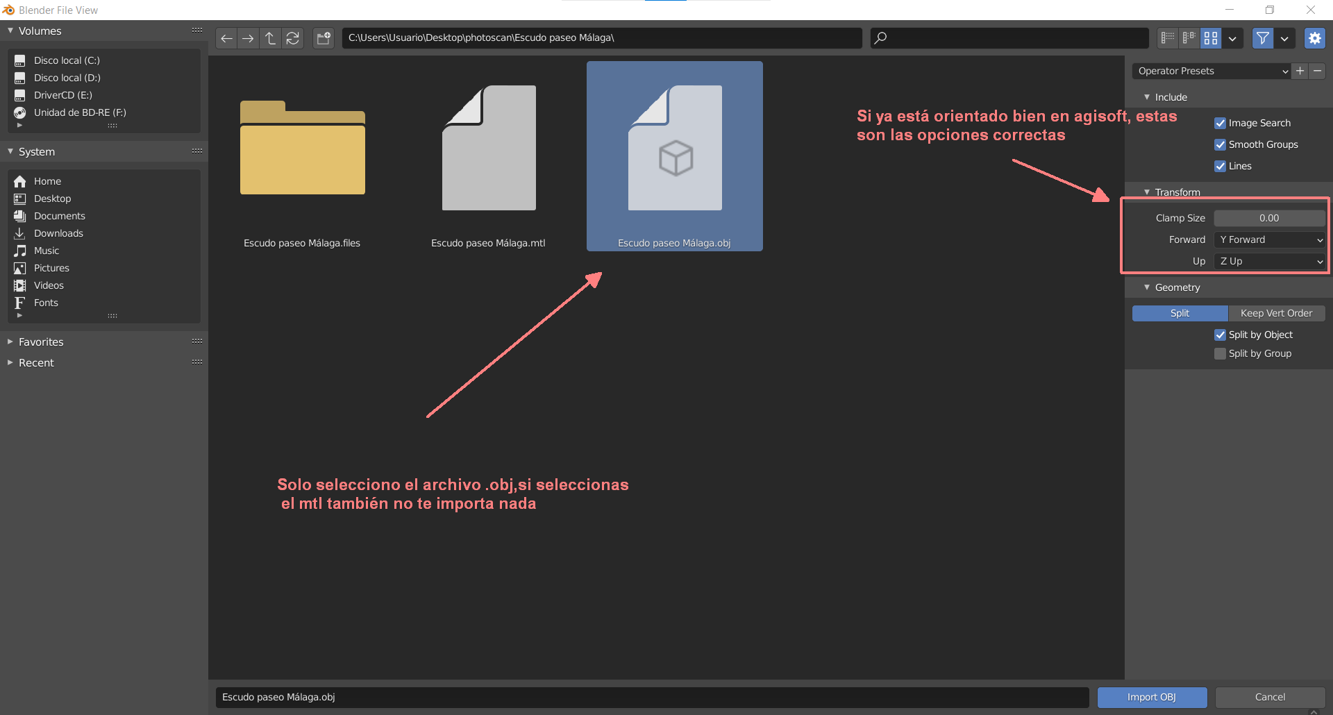

    Parece que no te importe nada, yo no he probado .ply, pero el .obj funciona bien. El formato .obj también te exporta las texturas y las importa correctamente en Blender, lo único que te puede pasar es que te lo importe "girado", pero a la hora de importar tienes opciones para que se importe orientado correctamente.
Nombre: Captura de pantalla 2021-09-11 115042.png
Visitas: 391
Tamaño: 124.9 KB
    Eso sí selecciona solo y exclusivamente el archivo .obj (no el .mtl o ambos).
    Esto es si no es obligado a que sea formato ply claro, en ese caso tendrás que buscar un plugin o algún otro software.
    Edito: otra opción es que importes en .obj o .stl a Blender, lo modifiques para hacerlo sólido o lo que necesites y luego lo vuelvas a importar en photoscan/metashape manteniendo la escala y colocación del objeto siempre para poder hacer de nuevo las texturas.

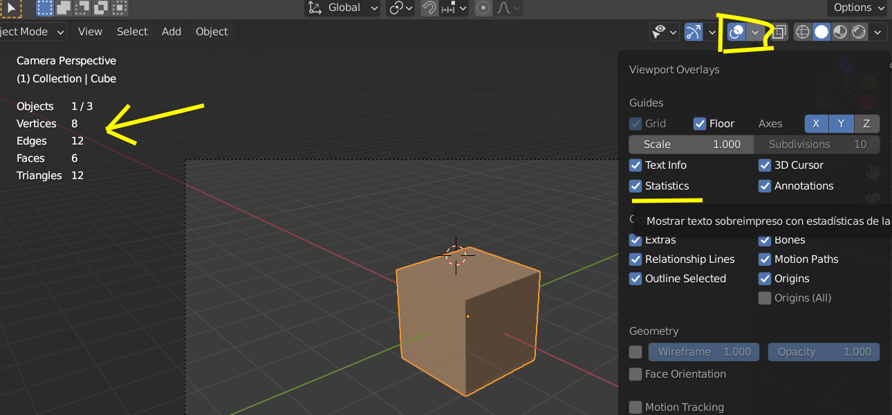

    El que exportas de Meshlab obviamente no está bien, como si exportaras una capa vacía o algo.
    Agisoft funciona en Blender, por lo tanto debes de hacer algo mal o el modelo en cuestión te da fallo.

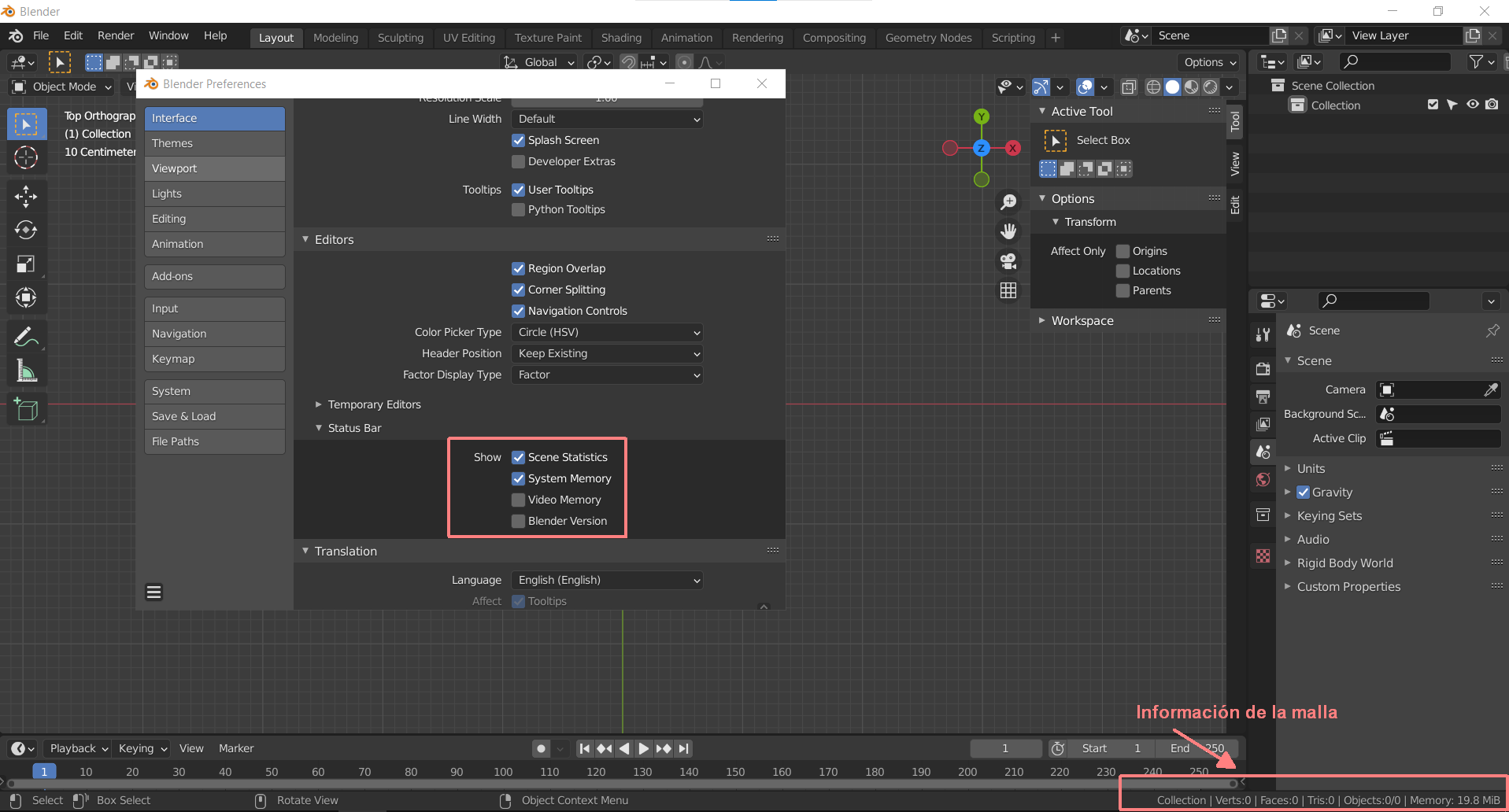

    Bueno vamos a intentar ver si se importó algo, activa esta opción y vuelves a hacer una captura con el modelo importado y seleccionado. (desde editar->preferencias)
Nombre: Captura de pantalla 2021-09-15 114406.png
Visitas: 442
Tamaño: 252.9 KB
    En concreto debería de salirte la cantidad de faces, triángulos, esto nos ayudará a saber si se importa geometría a Blender.

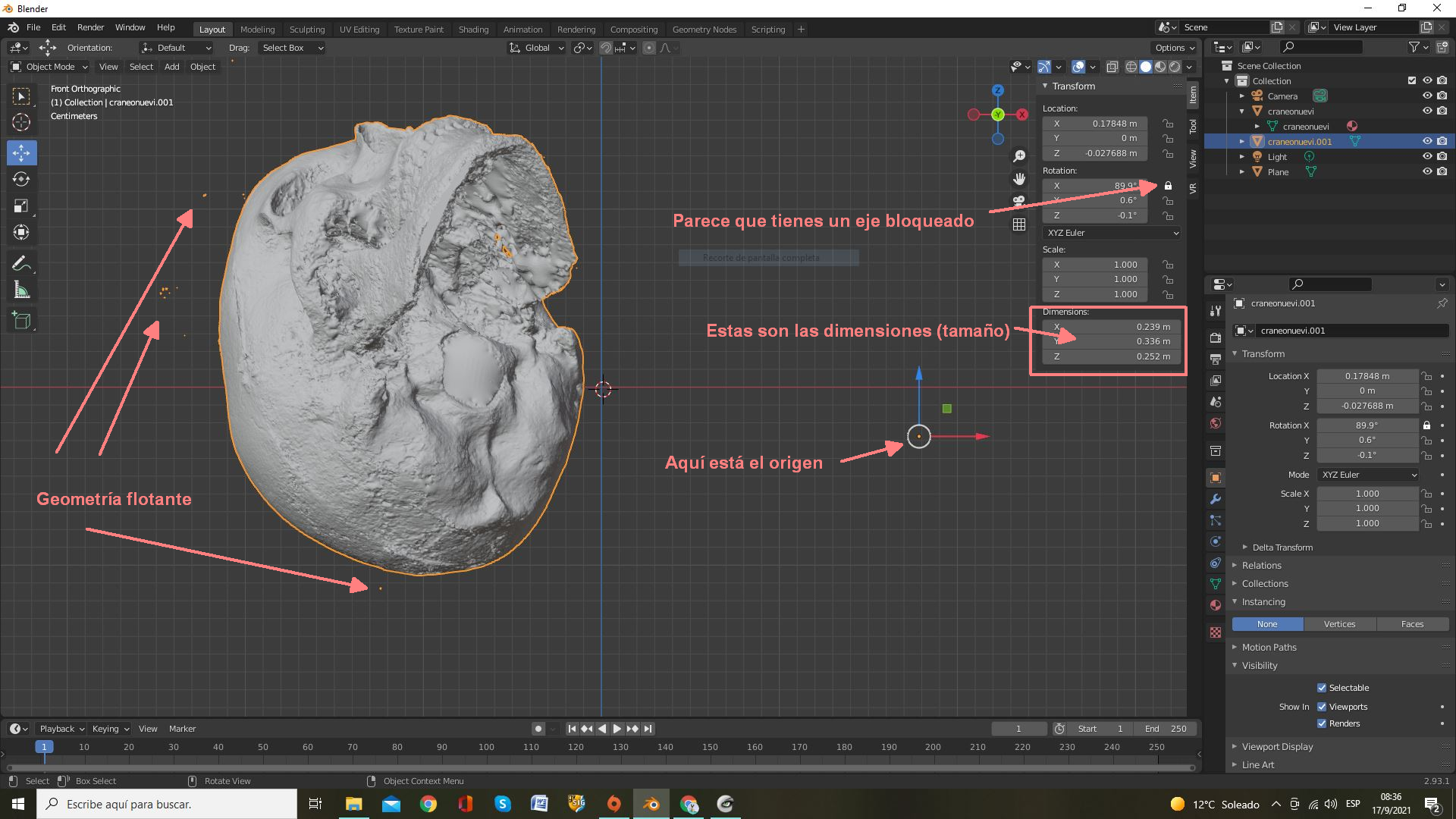

    Me alegro que te funcione, tienes varias cosas que puedo ver que no son "correctas/deseables" en Blender, como que pareces tener la rotación bloqueada en el eje x y el centro fuera del modelo.
Nombre: Captura.png
Visitas: 358
Tamaño: 990.2 KB

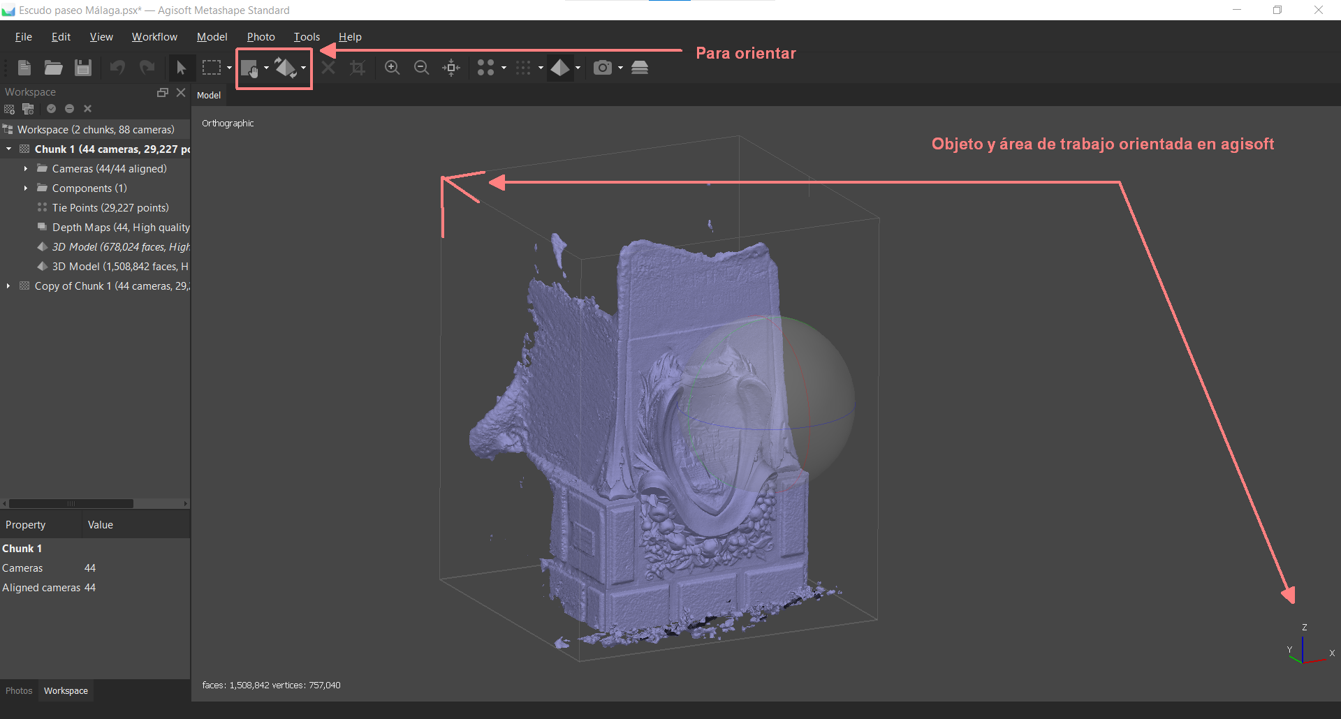

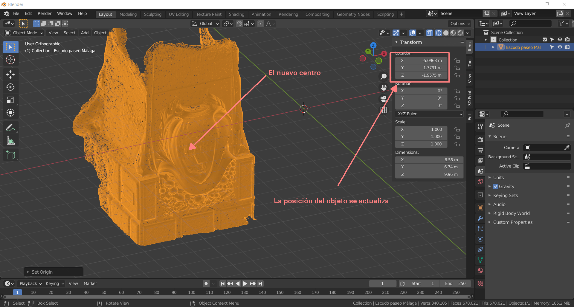

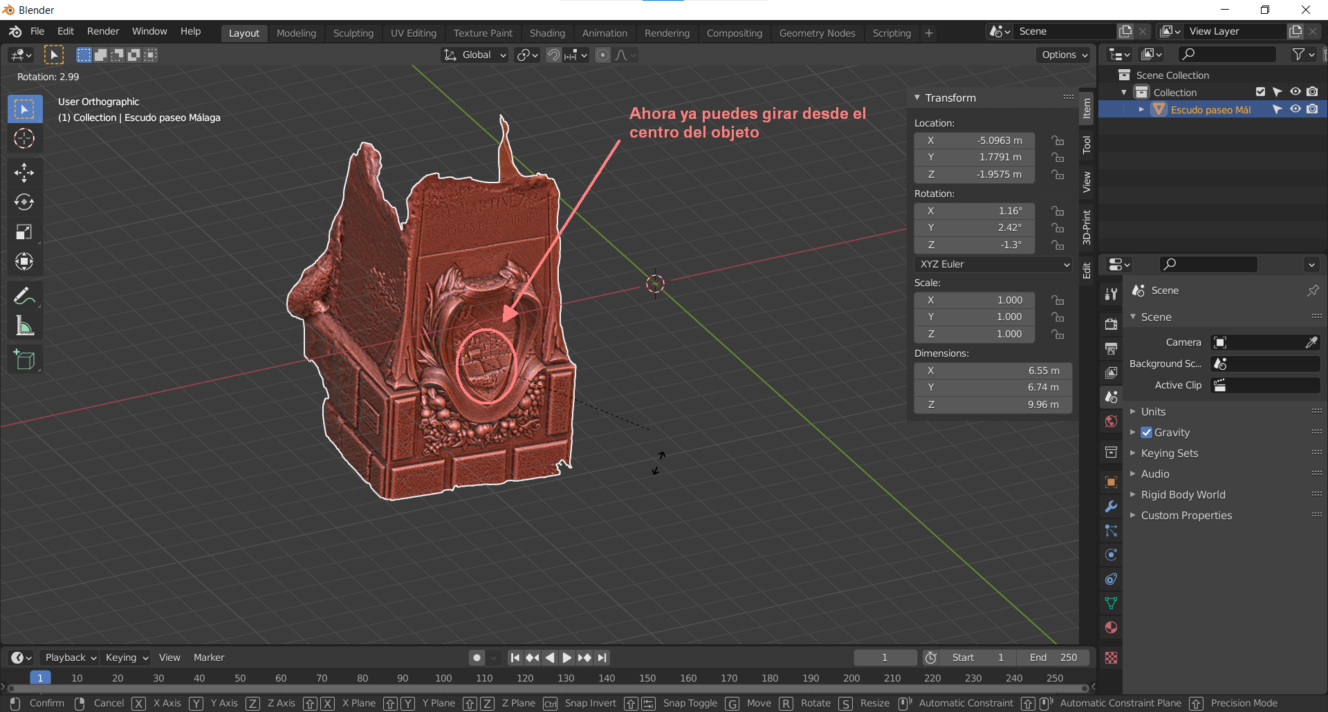

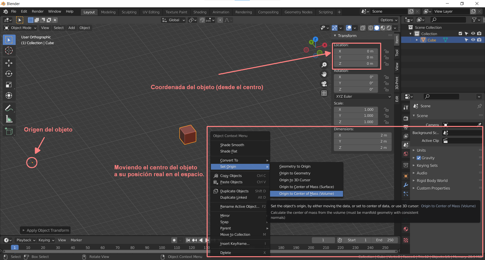

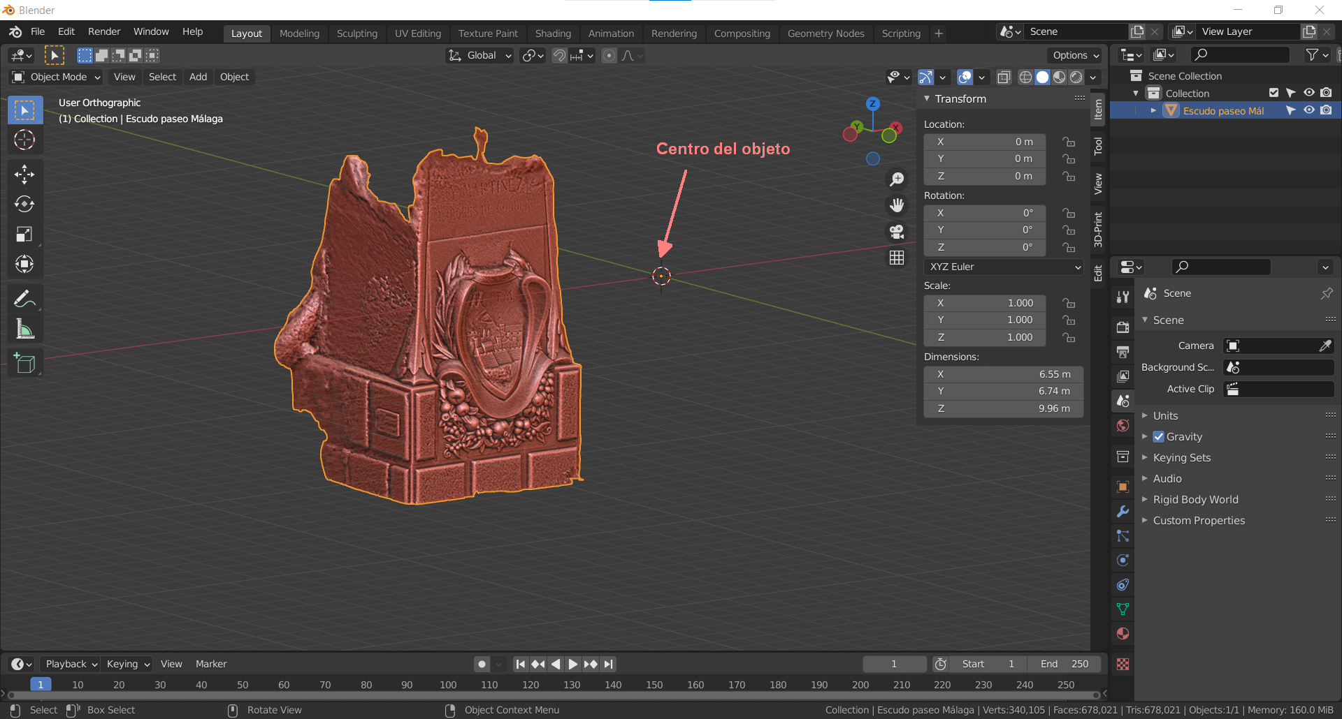

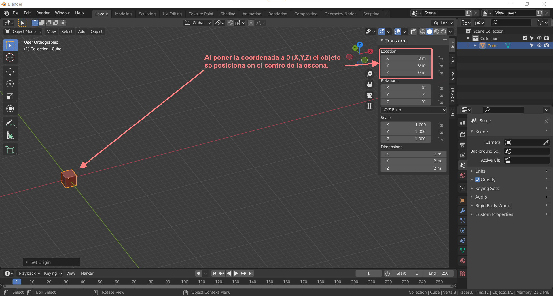

    Lo del centro es normal (Agisoft pone un origen diferente en cada escaneo), pero al girar el origen de rotación es el centro del objeto por lo tanto tienes un efecto offset que presumiblemente no es deseado. Otro detalle es que el objeto es pequeño para no ser "metros" y si son metros es muy grande creo, o eso me parece (o es por la geometría flotante).
    Te pongo como lo hago yo, no será perfecto pero en mi caso me funciona para lo que yo hago:
Nombre: 1.png
Visitas: 372
Tamaño: 398.1 KB
ID: 240259Clic en la imagen para ver su versión completa.
Nombre: 2.png
Visitas: 335
Tamaño: 114.9 KB
ID: 240260Clic en la imagen para ver su versión completa.
Nombre: 3.png
Visitas: 327
Tamaño: 680.2 KB
ID: 240261Clic en la imagen para ver su versión completa.
Nombre: 4.png
Visitas: 324
Tamaño: 589.0 KB
ID: 240262Clic en la imagen para ver su versión completa.
Nombre: 5.png
Visitas: 307
Tamaño: 824.7 KB
ID: 240263Clic en la imagen para ver su versión completa.
Nombre: 6.png
Visitas: 320
Tamaño: 647.0 KB
    Y ya depende de lo que quieras hacer con el modelo, si es para impresión 3d tienes que cerrar los agujeros y corregir los defectos y eso.

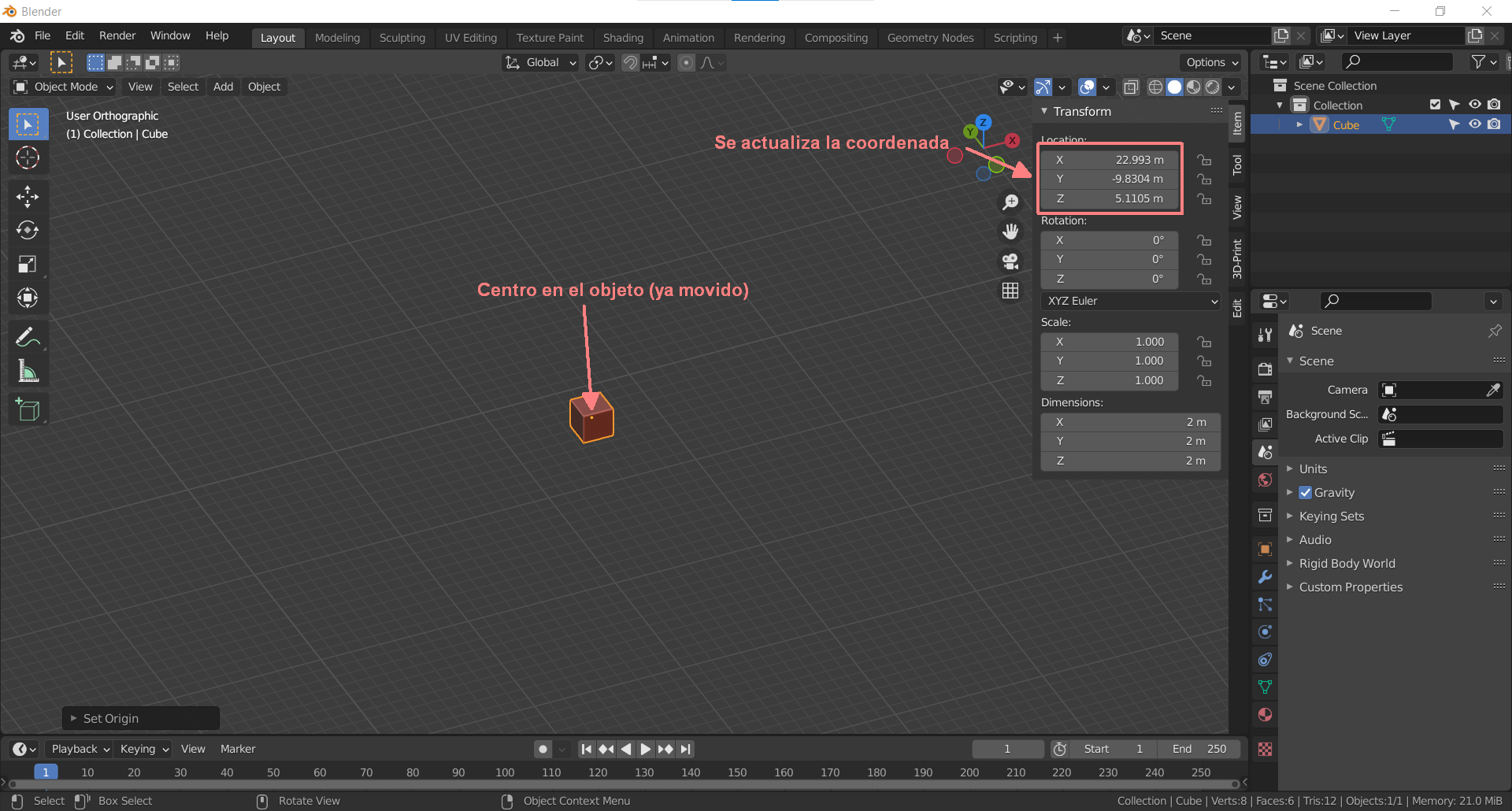

    22,324
    Cita Iniciado por MariaBel Ver mensaje
    Hola, gracias por las respuestas, he exportado directamente del Agisoft en formato .obj, y finalmente cuando lo importo al Blender se carga, pero no en el centro del origen, sino muy lejos, lo logré ver y mover. Pero solo se mueve en dirección horizontal, y solo lo puedo ver si aprieto 1. No lo puedo rotar, ni mover libremente por todos sus ejes. No sé que es lo que pasa :{. pero por lo menos ya lo pude importar :-)

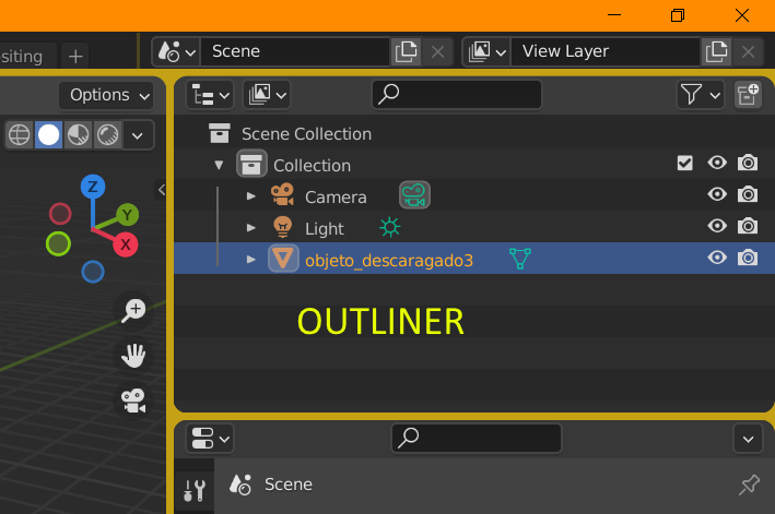

    Selecciona el objeto o bien directamente por la vista o a través de la ventana del Outliner.
Nombre: outliner.png
Visitas: 323
Tamaño: 69.0 KB

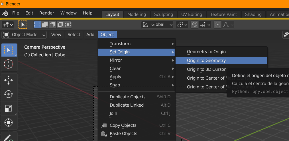

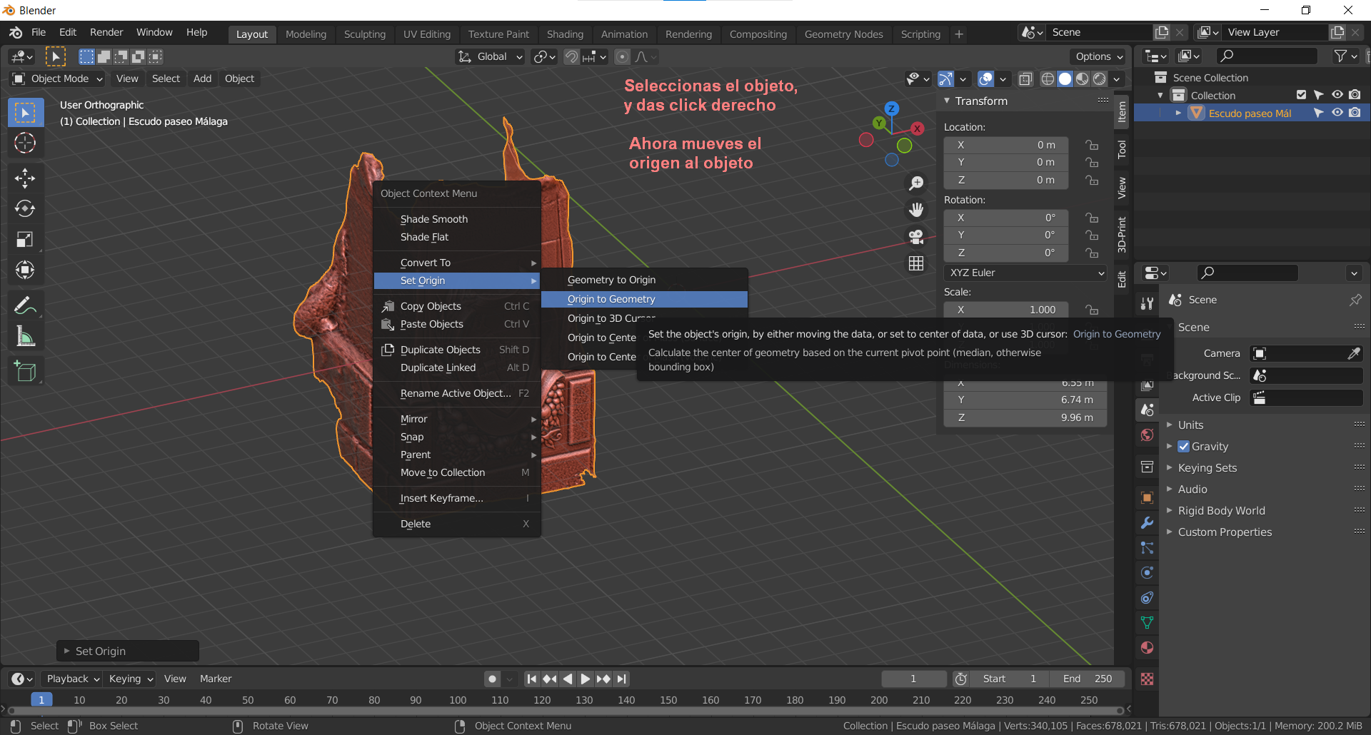

    Ves a Object > Set Origin > Origin to Geometry. Esto te coloca el centro del objeto seleccionado (en Blender se llama Origin) en el centro de la geometría que tengas.
Nombre: origin.png
Visitas: 621
Tamaño: 162.1 KB

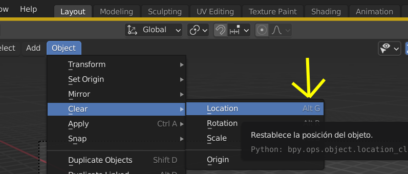

    Luego hacer un ALT+G para colocar el Objeto en el centro de la escena.
Nombre: altG.png
Visitas: 313
Tamaño: 71.1 KB

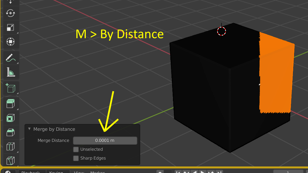

    Ese objeto (un cráneo por lo que veo) debe de tener muchísimos vértices.
    Yo lo primero que haría es borrar posibles vértices duplicados (o sea, vértices en cima de otro vértice).
    Esto se hace entrando en modo edición (Edir Mode) y seleccionado todos los vértices presionas letra M > By Distance.
    En el panel que sale abajo a la izquierda, se puede modificar el valor de la distancia mínima a la que pueden estar los vértices.
    Prueba subiendo un poco el valor sin pasarte y verás que borra algunos vértices.
