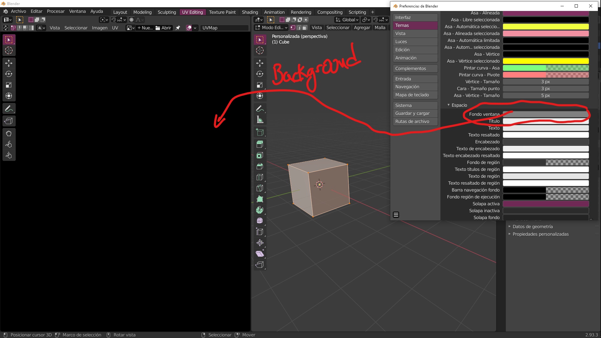

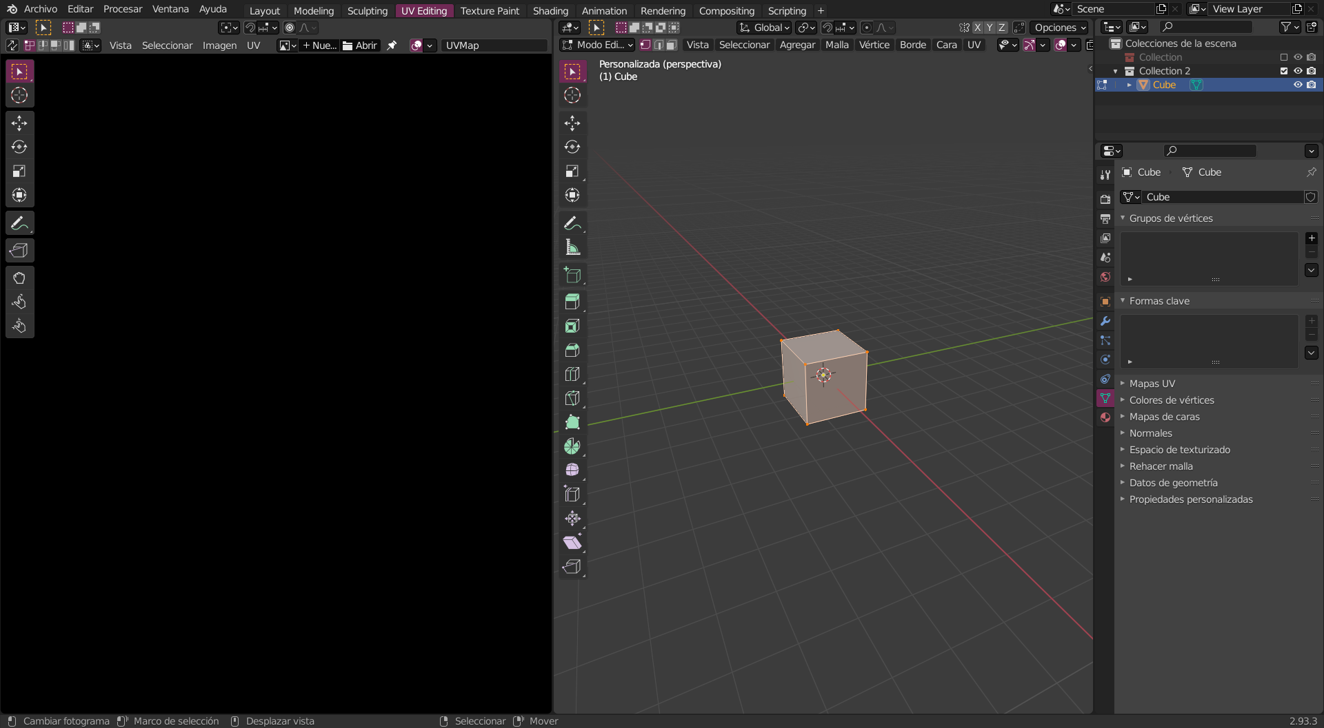

    He estado usando Blender 2.93.2 y .3 no logro ver las UVS del Unwrap en el editor a menos que ponga una imagen. Por favor si pudiera alguien ayudarme, se lo agradecería.
    No puedo ni siquiera cambiar el color de fondo, en las imágenes adjuntas se puede ver que el color de fondo mostrado en temas no corresponde al fondo de la ventana.

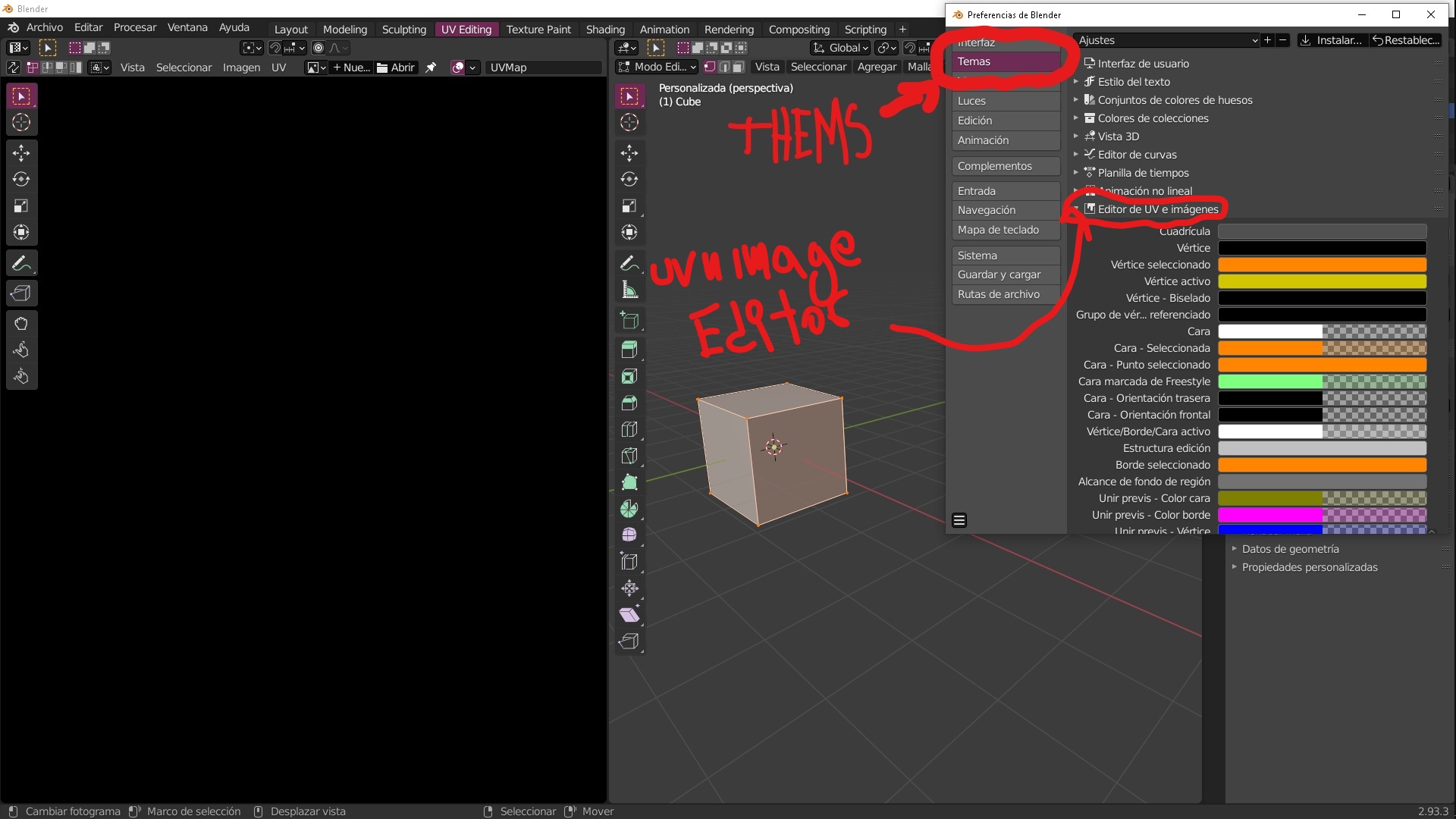

    El color del fondo se cambia un poco más abajo, donde pone "Theme Space" o "Espacio" en español, y es el primero de la lista "Fondo ventana".

    Exactamente desde el panel de Editor UV e Imágenes >> Espacio >> Fondo Ventana no corresponde al fondo actual y no cambia. En la segunda imagen de los adjuntos se puede ver con claridad el color asignado es un gris medio y la ventana sigue negra.

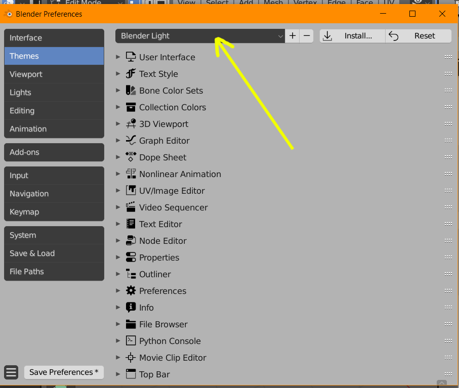

    Si sigue el fallo lo mejor es empezar de cero, o sea, File > Defaults y Load Factory Settings.
    Esto te volverá Blender a su primera instalación o a lo que viene por primera vez.
    Luego guardas con File > Defaults > Save Startup File
    Otra opción sería cambiar el Theme para ver si es un problema de configuración de Blender o es un problema de la gráfica.

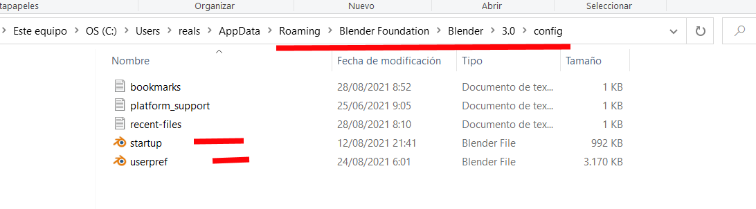

    Por cierto, lo de desinstalar e instalar no funciona si no borras la carpeta "config" que suele estar oculta en Windows.
    Es mejor lo de cargar los valores por defecto de Blender y guardar como ya he comentado antes.
