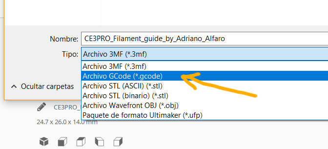

    La tarjeta SD debe estar comprimida en formato FAT32.
    Según el tamaño de la tarjeta, te puede dar problemas, mejor una SD o microSD de poco tamaño, el menor posible.
    Hay varias formas.
    https://es.easeus.com/partition-mana...sando-cmd.html
    Prueba primero eso a ver si así te funciona.
    Recuerda que el formato de impresión es Gcode, no vaya a ser que los hayas mandado en 3mf o algún otro formato.
