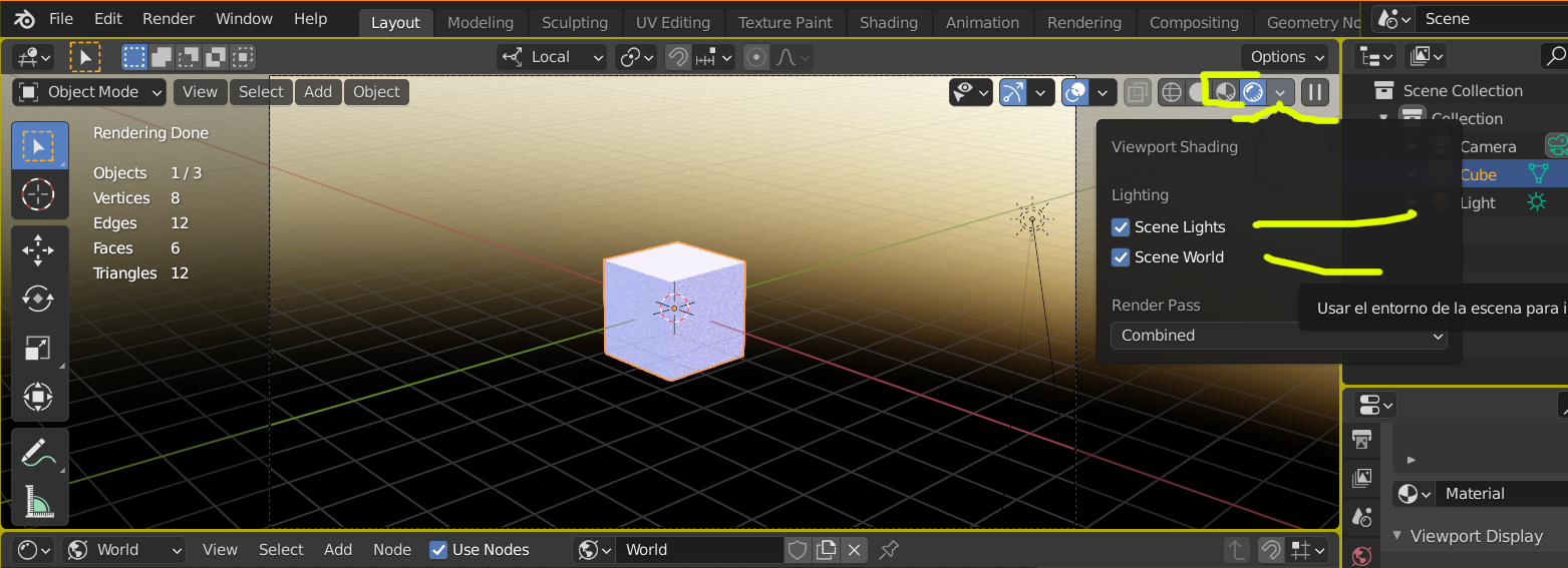

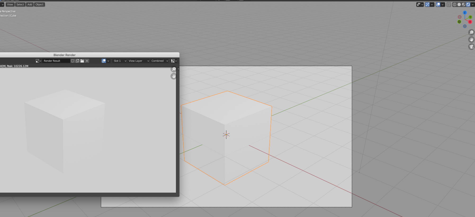

    Hola foro! Quería saber si alguien podría ayudarme respecto a que cuando aplico Nishita a una escena, me la ilumina pero no puedo ver el cielo en el viewport. Muchas gracias.

    Prueba a ver si activando eso se ve.

    Muchísimas gracias Solimán, pero nada, aquí adjunto, ya los tengo aplicados! gracias!!

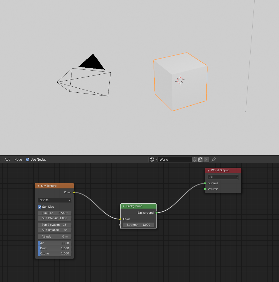

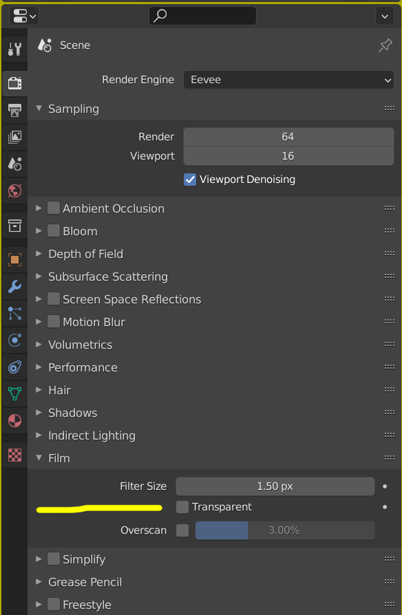

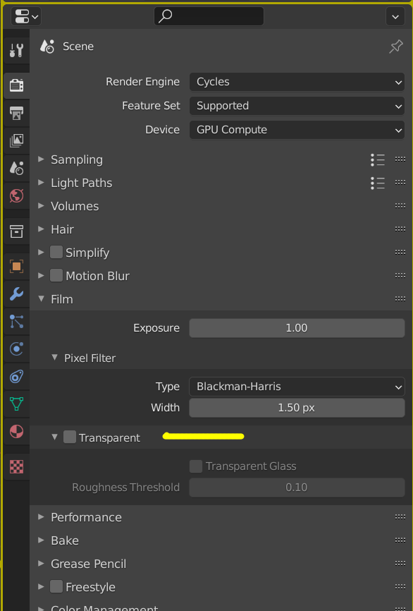

    Pero eso debe ser que tienes puesto el fondo como transparente.
    En Cycles:
Nombre: 1.png
Visitas: 86
Tamaño: 69.3 KB
    En Eevee:
Nombre: 2.png
Visitas: 67
Tamaño: 72.0 KB

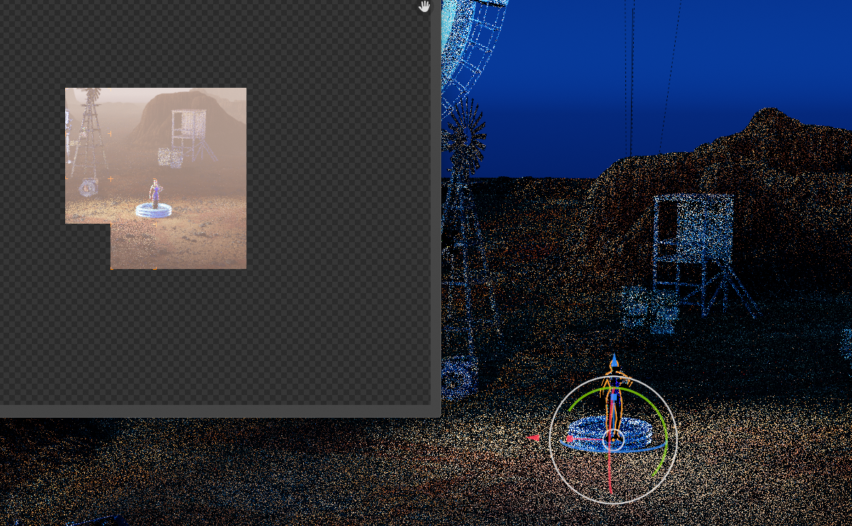

    Pues Solimán, fíjate que sí, muchísimas gracias.
    Por ultimo, en el viewport veo el cielo super azul y en el render se ve mucho más desaturado, más grisáceo. ¿Esto tiene una explicación? Gracias.

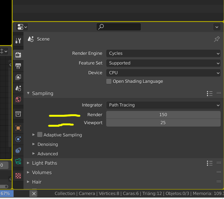

    Bueno, no sé si será tu caso, pero en Render > Sampling hay unas opciones que son para ver la calidad en el Render o en el visor. Depende de como las tengas, puede ser ese el motivo.
    Aunque pueden ser más, como si por ejemplo utilizas el Compositor de Nodos.

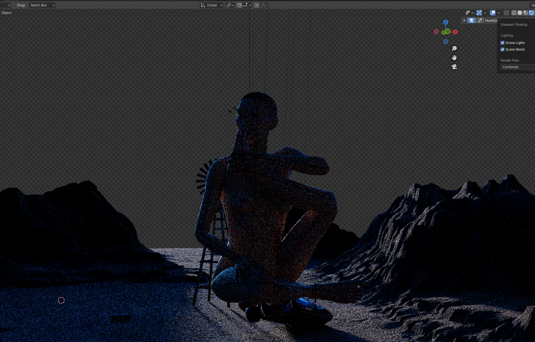

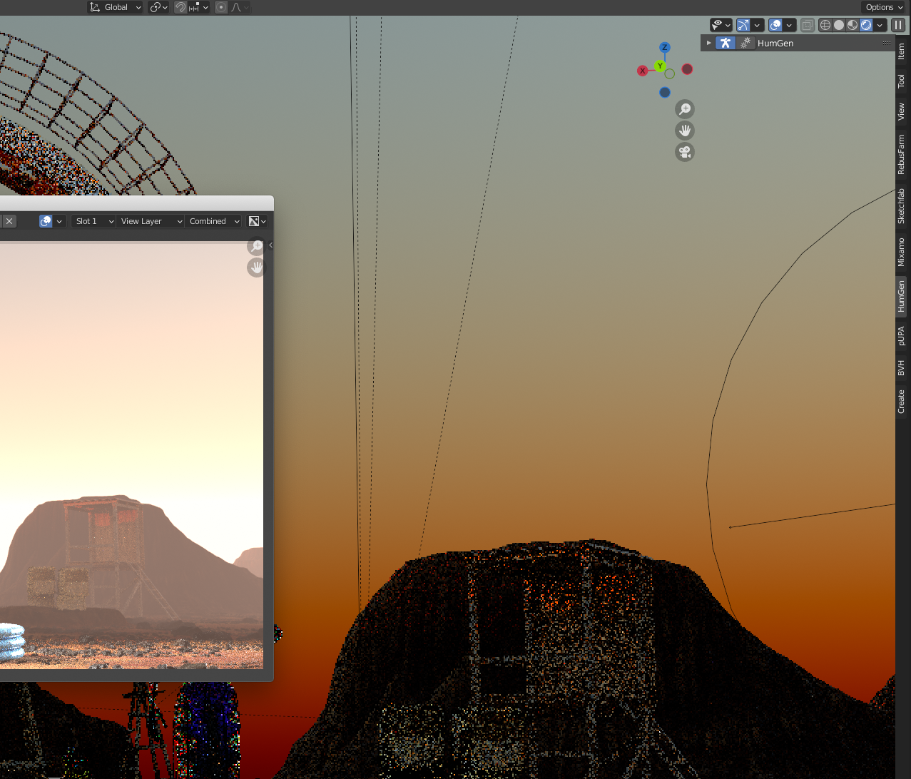

    Solimán, cambié el tamaño del render en Sampling pero aun se ve muy diferente, te adjunto 2 ejemplos, sinceramente me gusta mucho más el color del que me da el viewport. Y no sé como acercarme a eso, gracias de verdad!

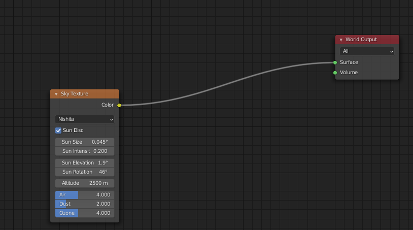

    Eso que veo en el render da la impresión de tener niebla, no sé como lo has preparado.
    Habría que ver la composición de los nodos del World.
    Y saber si tiene algo de Volumen, desenfoque, etc.

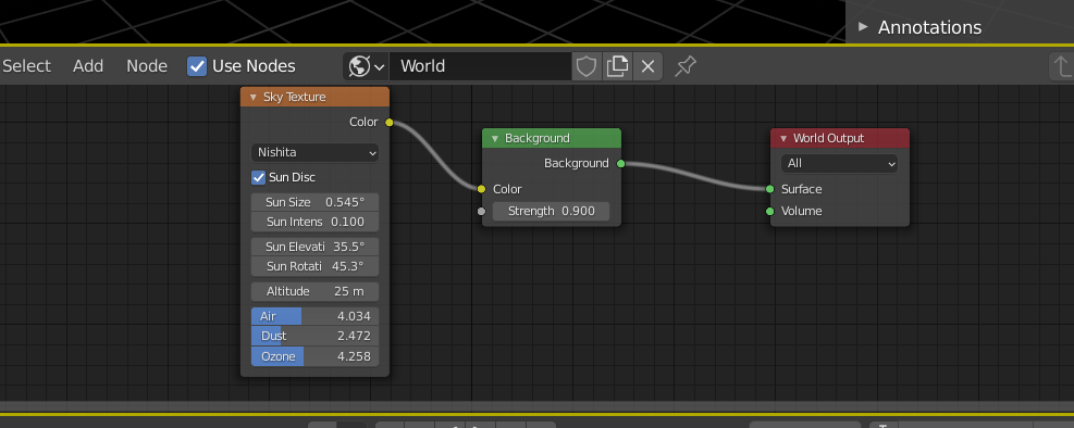

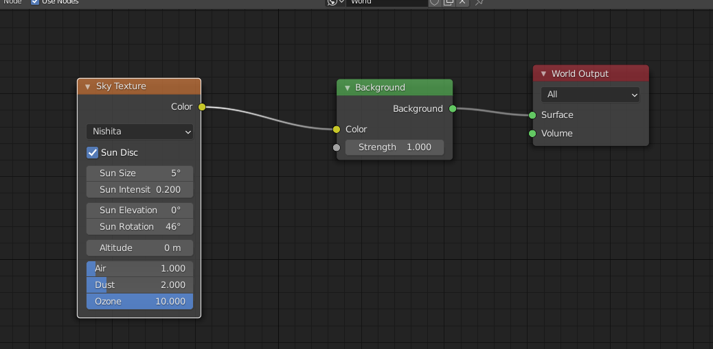

    Lo tengo así, pero realmente cambié todos los parámetros y me estoy volviendo loco!

    Tienes que tener algo más.
    Con esos valores el render sale igual que se ve en la pantalla.
    Esa especie de niebla que se ve en tu render puede ser por que tengas luces volumétricas.
    O tal vez un efecto niebla que no tengo ni idea de como lo has hecho.
    Haz la prueba con un Blend nuevo y un simple cubo para ver si te sale también.
