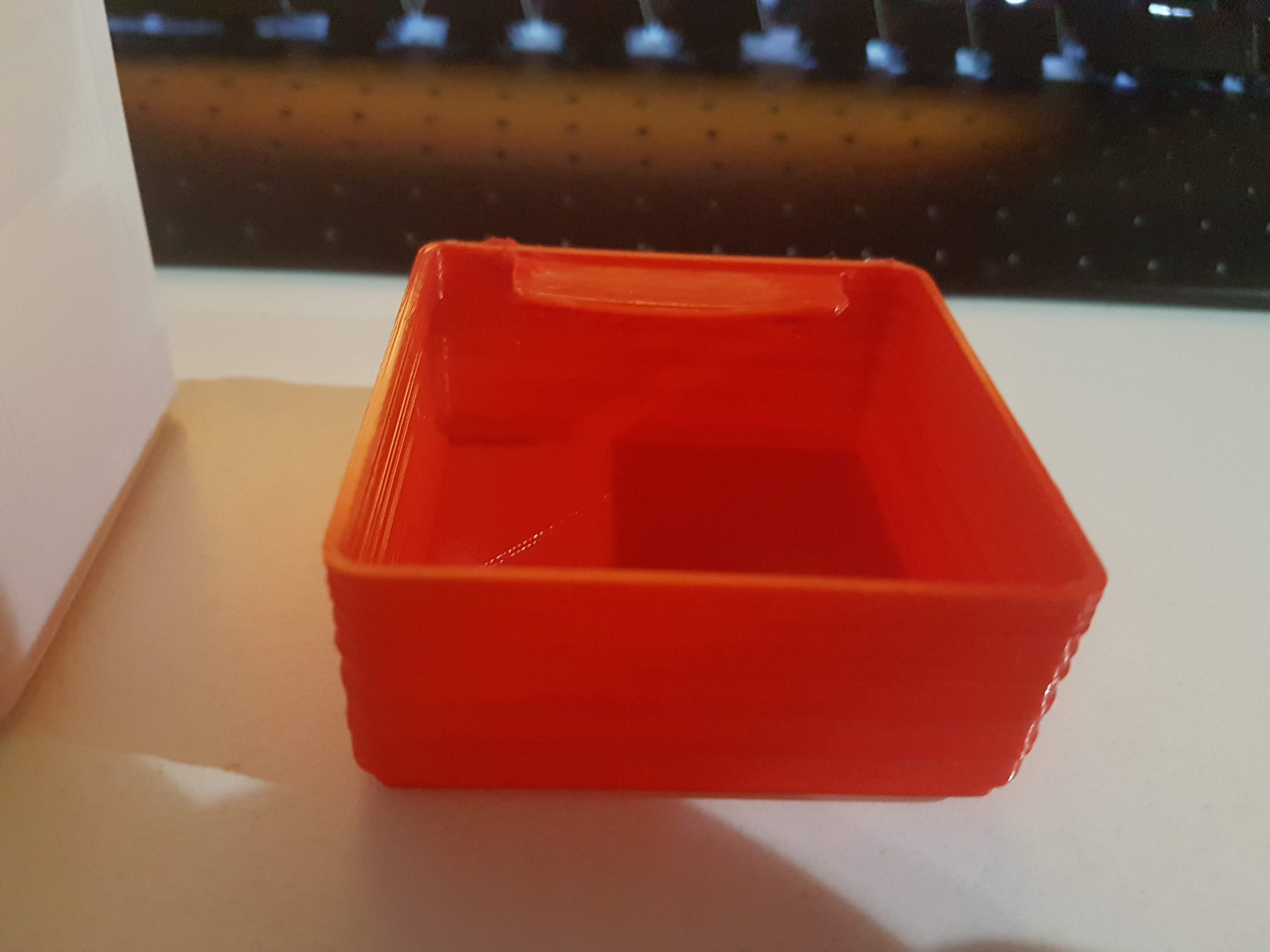

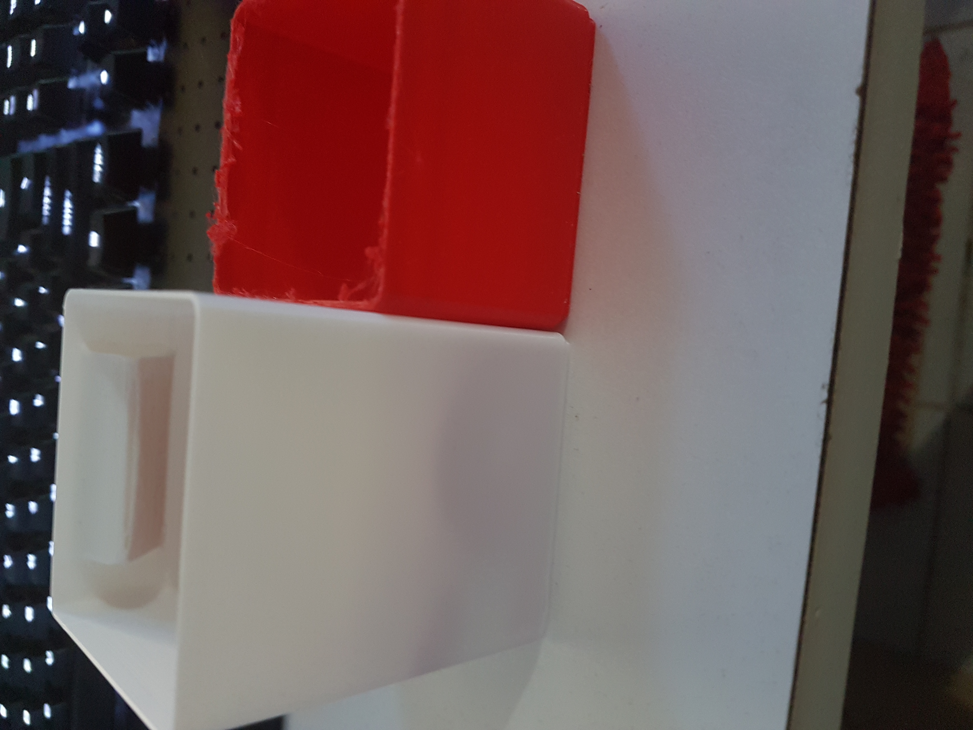

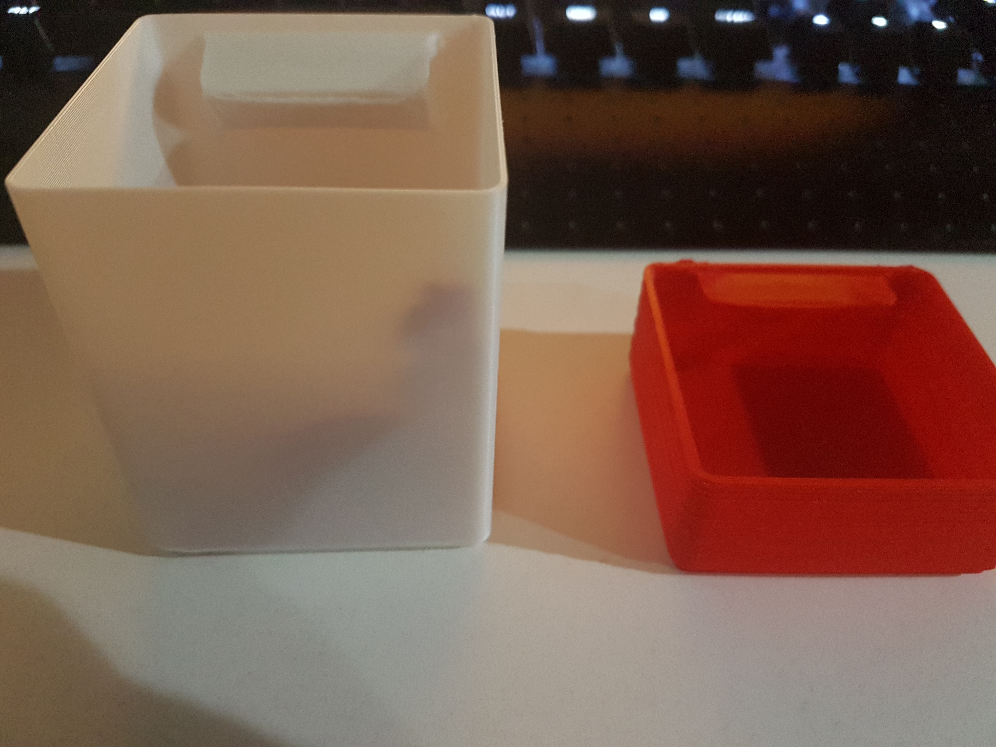

    Hola, espero me puedan ayudar. Desde ya perdón por no explicarme bien en el titulo, el problema que tengo es que al imprimir una caja para tornillos el ancho y largo imprime bien pero el alto se queda como a un tercio de lo que debía ser, no se si es un problema del cura o si es la impresora. Aquí pongo algunas imágenes para ver si me pueden ayudar, la caja blanca se imprimió bien con filamento que vino con la Ender 3, la roja es PLA Grilon. Desde ya muchas gracias.

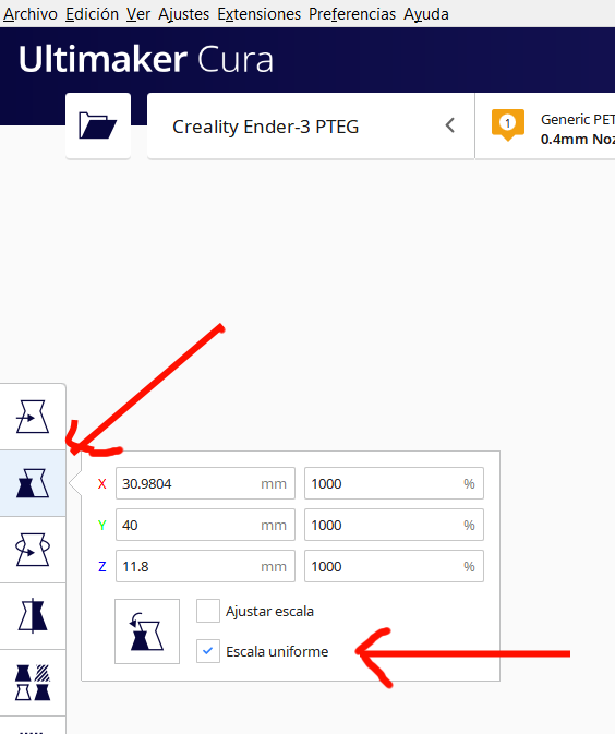

    Pues si lo has escalado en el propio CURA, lo que puede haber pasado es que tuvieras desactivada la opción de "Escala Uniforme".

    Pero lo habrías tenido que ver que era más pequeño.
    O igual tienes dos modelos y te has equivocado al elegir.

    Por lo que comentas y lo que se ve en las fotografías, diría que el eje Z no te sube correctamente, bien sea porque tienes las excéntricas demasiado apretadas, el usillo torcido, etc. Así que, yo revisaría todas esas partes.

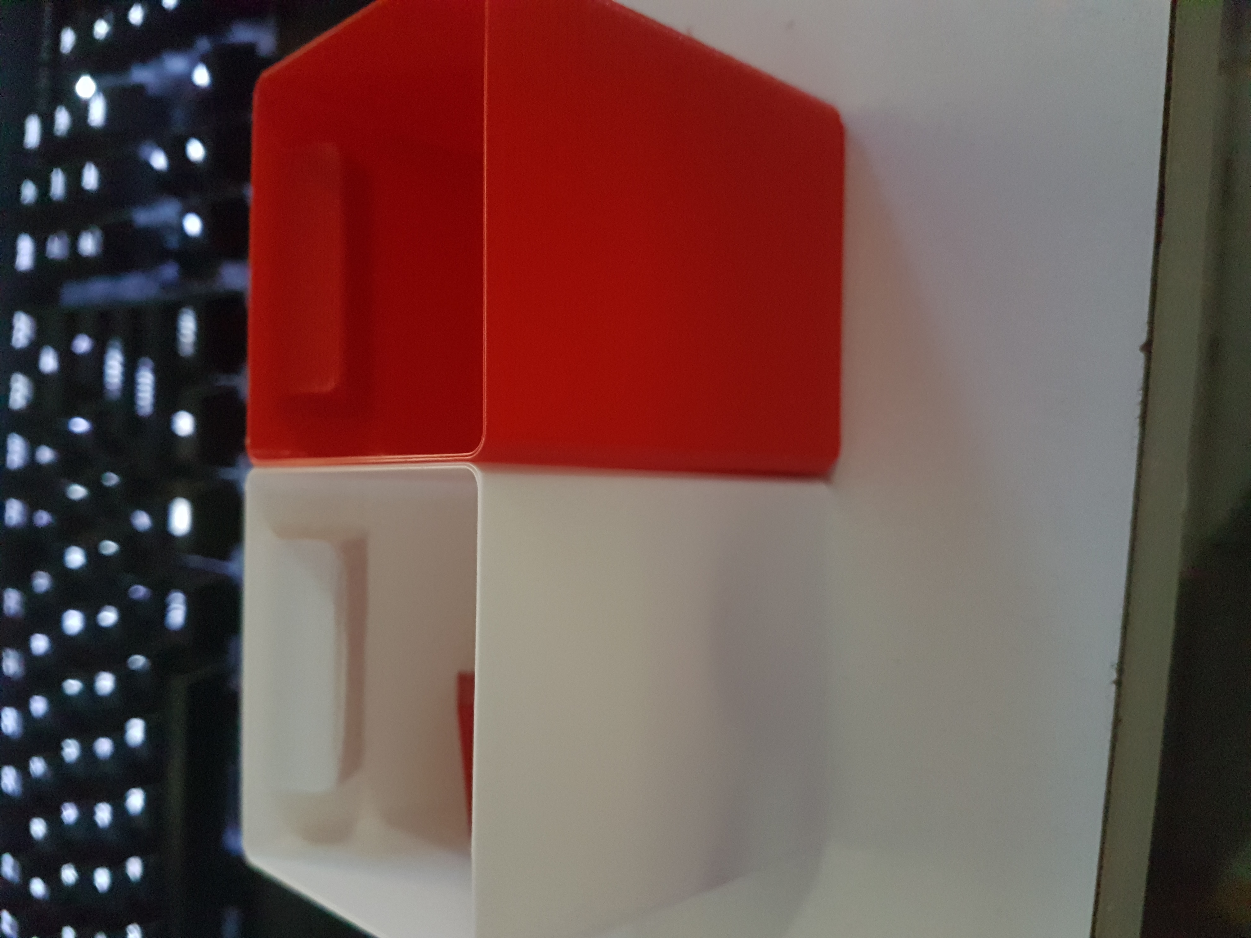

    Muchas gracias por los consejos, ya les dije que soy nuevo en esto ¿no? Bueno hice unas pruebas que vi en YouTube y tenia problemas con el extrusor que tuve que cambiar de 93 pasos a 98.
    Con este cambio la impresión mejoro un poco pero no la terminaba (fotografía 1). Entonces hice una prueba del eje Z, le pedí que subiera 20 centímetros y apenas subió 8, entonces revise las ruedas, las aflojé un poco y ahora imprime perfecto para mi.

    Pues en la última fotografía se ve una calidad excelente.
