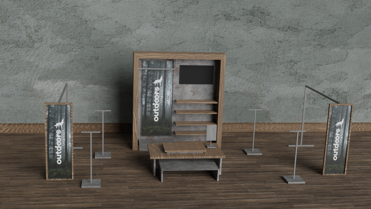

    Pantalla negra al renderizar con Cycles
    Hola amigos, seguí un tutorial e hice una escena pero al renderizar me sale negro, no se si puse mal el material, los nodos o alguna otra cosa si me ayudan, en prevista del Cycles sale bien, al renderizar es el problema (adjunto el proyecto), gracias desde ya!

    Pude slucionar copiando todos los elementos en un nuevo proyecto, aparentemente la camara tenía un error, al apretar "0" o "ctrol+0" solia enfocar el suelo, entonces copie todos los materiales menos la camara, lo pegué en un nuevo proyecto, lo prové y lo renderizó.
    gracias desde ya!

    Hola Solimán, sí muchísimas gracias y gracias por tu tiempo. Como no sabia lo que era lo puse en una nueva escena y solucionó, pero gracias a lo que me has mostrado pude entender cual era el problema. Muchas gracias por la molestia de tomarte tu tiempo en responder!

    A salido, gracias y tendré en cuenta lo de empaquetar las texturas para la próxima.
