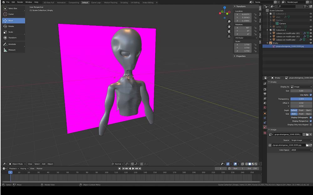

    ¿Alguien sabe porqué la imagen blueprint que puse no se ve? Está como sin textura. Desde que actualicé a la versión 2.82 me están ocurriendo cosas muy raras.

    Eso debe pasar por que has movido de carpeta o bien el .blend o bien la textura.
    Al perder la ruta de la imagen, tienes que volver a buscarla.
    Solo borra la imagen y la vuelves a buscar (es lo más rápido) desde la carpeta de enlace.
    Para que no te vuelva a pasar, lo mejor es guardar la textura de imagen dentro del .blend con... File > External Data > Pack All into .blend

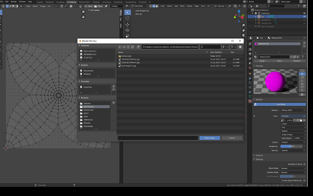

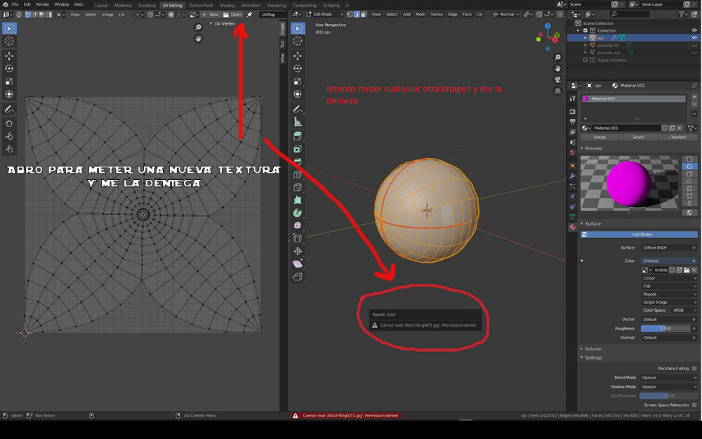

    No me deja añadir una imagen como textura
    Lo he probado con otra imagen de otra ubicación y me deniega de nuevo el cargar la imagen. El único cambio que he realizado fue actualizarme de la versión 2.80 a la 2.82 y desde entonces tengo problemas con los blueprints con las texturas.

    Pues como no sea, que el nombre de la carpeta o de la ruta sea muy largo o tenga signos en lugar de letras y números, no sé ahora mismo que es lo que pueda pasar.
    Prueba con una imagen en una carpeta C:\ o en Documentos o en Imágenes.
    Veo que pone que está en carpeta D:\
    Moderador
    Jul 2005
    8,059
    523
    903
    En cualquier caso, siempre que pierdas alguna imagen, usa la búsqueda automática para manazas (yo la uso continuamente) en File > External Data > Find Missing Files.
    También te ha podido pasar que tengas las rutas en relativo, y hayas movido el .blend. O que estés en otro ordenador, o tengas en blend en un pincho, o tuvieras la imagen en un pincho cuando la importaste, en fin.
    Asegúrate también de que no la has borrado accidentalmente (que sigue ahí. Ábrela con un visor, a ver si no se ha corrompido).
